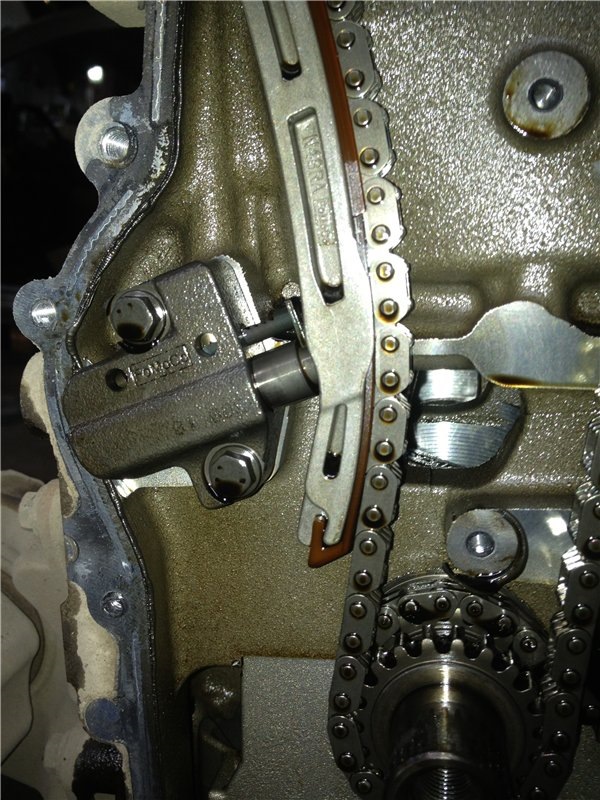

да и цепь в принципе для 99.000 км не сильно вытянулась…

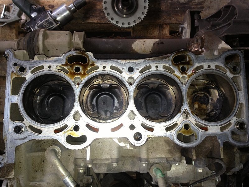

снимаем ГБЦ и видим как эволюционировала форма поршня …
мотор по сути производная от L3K9 MAZDA CX-7… только те поршень как-то без извращения делали…
Ну да ладно, продолжим… Вот и наш проблемный цилиндр…
на первый взгляд всё целое… но задир какой-то имеется…
извлекаем поршень 4-го цилиндра из блока … смотрим пока на цилиндр, и грустим…
ладно, не мучаю, смотрите на гвоздь программы…
Понимаете что произошло?

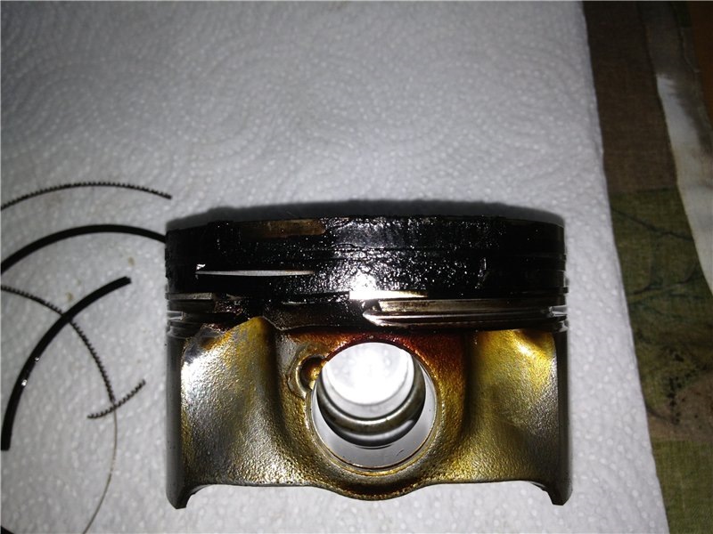

Кусок от поршня отвалился ровно в самом худом месте, где производитель сделал непонятной формы карман, непонятно для чего… То ли хотел как лучше усилить поршень в районе поршневого пальца, то ли как всегда… Laughing Я конечно не эксперт в проектировании поршней, но это явно вредительство… И.В.Сталин не одобрил бы…
При более пристальном осмотре обнаружено закусившее поршневое кольцо в канавке поршня, возможно это и привело к обламыванию кусочка… Истину трудно найти, можно предположить что кольцо закусило из-за нагара, который реально присутствует…

"Этот карман для охлаждения днища поршня маслом, очевидно же." — аргументируй как это происходит. Каким образом именно туда попадает масло, и как эффективно оно отводит тепло от днища поршня. После чёткой аргументации, без возникающих вопросов с моей стороны, я аргументирую -"связь форсунок подачи масла с площадью отвода тепла от днища поршня"
Только очень ответственно подойди к вопросу аргументации своих выводов… / к примеру ознакомься со строением других поршней на похожих моторах, которые не имеют таких карманов/отливок и чудесно выполняют свою функцию./
Комментарий удалён
:-) какое там днище-то? Как раз для него предназначены форсунки, через которые масло и поступает именно к днищу поршня.

Насчет формы поршня вы немного не правы, это не массовая поломка а единичный случай. А поломка колец бывает от перегрева, их закоксованости, или детонации от некачественного топлива либо других причин.
это не единичный случай

Какая все-таки причина: Масло, бензин, конструкция поршня или что еще?
нагар — масло/бензин
поломка — слабое место поршня
общий износ как-бы намекает что ресурс этого мотора 150 т.км в их общей массе…будут конечно варианты и больших пробегов, и меньших… но в целом с каждым годом ресурс больше не становится…
Если бы поломкой служило слабое место поршня, тогда случай был бы не единичный, а сплошь и рядом. Виной всему бензин. Не заправляйтесь больше там, где заправлялись.
Масло, картерные газы, бензин и грязь, попадавшая через впускной коллектор.
