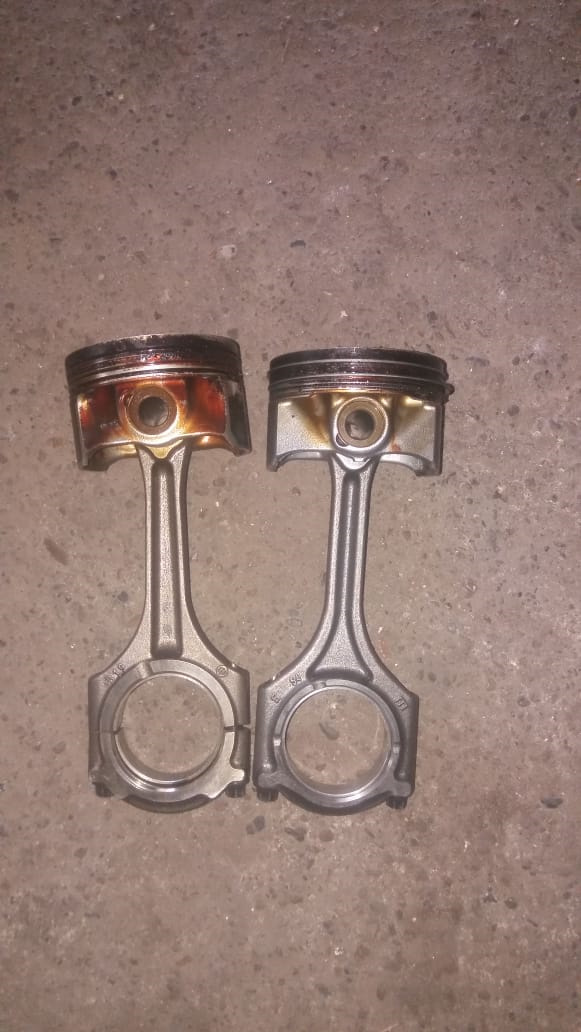

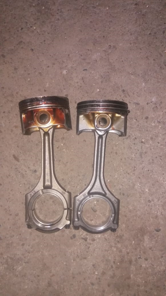

Поршня подходят от мондео мк5, поставляются отдельно
на фото поршень+шатун с 2х двигателей оба TNBB от мондео, оба авто 2011г. выпуска.

ДАйте номера пожалуйста на клапана

Скажи какие кольца поршневые устанавливал? И если можно номер?
ПОРШЕНЬ НА ЭКОБУСТ ПО КОЛБЕНУ 40 315 600. 87,51ММ. КОМПЛЕКТ ЧЕТЫРЕХ ПОРШНЕЙ 300-400$
Здраствуйте! У меня такаяже проблема сгорел 2 и 3 поршень, сейчас проблема не можем определиться с поршнями, какие вставит нагазины не показывают отдельно поршня, мажешь кто проконсультировать какие поршня стоят на экобусте турбо 240л/с 2011г
