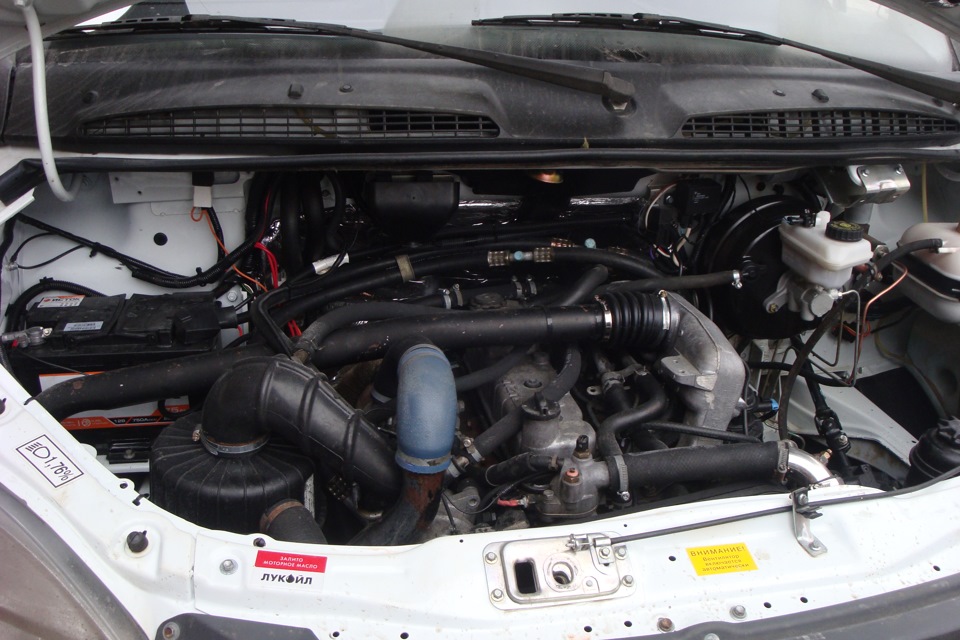

Как многим известно, мы в NVA не любим дизельные двигатели, и причин этому несколько: он гораздо дороже в закупке, шумнее, дороже в ремонте, как правило, маломощные, что даже не компенсируется неплохим крутящим моментом. Естественно, речь идет не современных моторах типа "common rail", хотя их мы не рассматриваем по причине космической стоимости как самого двигателя, так и запчастей к нему.
Но так получилось, что поступил конкретный заказ-нужен был простой надежный дизельный двигатель, желательно с механическим ТНВД, и МКПП. Дело в том, что эта газель живет в городе Урай, что в ХМАО, и обслуживает одно из нефтяных месторождений. А главная проблема у заказчика состоит в том, что до ближайшей заправки где есть бензин, 200 км. Прикинув варианты, мы остановили свой выбор на дизеле ISUZU объемом 3,1 л, мощностью 125 л.с. и 275 Н/м. крутящего момента. Двигатель простой, надежный, с механическим ТНВД и, соответственно, с механической КПП.
Сама машина приехала к нам на автовозе с разобраным двигателем в кузове. Пробег на момент смерти мотора составлял 28 т.км., после чего во втором цилиндре по непонятной для нас причине расплавился поршень. Надо сказать, что и турбина имеет недопустимый люфт во всех направлениях.
Установили двигатель, попутно модернизировав его. Дело в том, что в стоковом варианте наш японец не оснащался интеркулером, но мы решили исправить ситуацию, и установили всю впускную систему от Штайра- интеркулер в штатное место, воздушный фильтр, и все пайпы подошли идеально. Единственное, что нам пришлось переделать- это приемную трубу.
Сама КПП не имеет прямой кулисы, как на обычной газелевской коробке, а переключение передач происходит с помощью тросового привода. Мы решили эту задачу с помощью кулисы и тросов переключения передач от Toyota RAV4. С незначительными переделками все встало на свои места. Что касается сцепления, то и здесь пришлось покуролесить- родной для "бизнеса" саксовский ГЦС имеет очень маленький объем для огромного японского рабочего цилиндра. Пришлось его снять, и установить обычный ГЦС от волги.
Хотя электрики в самом двигателе по минимуму, но тоже пришлось повозиться- во-первых камминсовская приборка общается с ЭБУ по кан-шине, поэтому пришлось заменить её на обычную. Во-вторых мы не смогли найти сигнал на тахометр, поэтому пришлось вскрывать генератор, и делать вывод самостоятельно. Ну и бонусом, сделали систему, управляемую датчиком температуры ОЖ, которая повышает обороты на непрогретом двигателе.Еще одним приятным подарком от нашего мегаэлектрика стало принудительное включение свечей накала с помощью незадейсвованой ранее клавиши круиз-контроля (да-да, и такая есть в Газели).
В целом машина получилась неплохая- достаточно тяговитый двигатель, обладающий умеренный аппетитом. Сегодня клиент машину забрал, и она своим ходом поехала в Урай. На этом пока все…
5vz-fe САМОЛЕТ по сравнению с этим "трактором"! Про серию Uz на Газелях вообще молчу))
Ну вот ответьте мне в комментах, ну зачем нужен дизель? Я не вижу ни одного плюса: жрет до 15 если валить (а как на нем по другому я не понимаю, на дворе не 60-е годы, скорости другие), греется долго, вибрация на холостых, вонь салярки, короткий диапазон когда он "едет"… продолжать можно вечно, тот же бензин имеет только один минус это как бы расход больше, но разве это проблема? Пропан-бутан и вопрос решен, причем дешевле чем дизель в пересчете на рубли.
С Уважением, NVA\\\

Прикольно)) а почему кнопка круиза не задействована была?
Куда и для чего она должна быть задействована? На этом моторе механический дроссель, а на камминсе круиз завязан на прогромме в ЭБУ с электронным дросселем.
Кнопку мы все же задействовали, но просто для свечей накала, в случае если штатного реле времени не хватает.
Аа, я думал она была уже не задействована…

а на последнем фото, черная приемная трубы которая идет в синий патрубок, не газелевский ли усилитель передний?
А я и не знаю. Дело в том, что у одного клиента стоял Штаер (дизель, сделанный на ГАЗе), сняли и поставили бензиновую тойоту с акпп ему, а комплект обвязки (патрубки, трубы, интеркуллер) я отложил и вот спустя какое то время весь комплект как родной встал на Исудзу дизель!

Вроде классно особенно фото с отмытым мотором, смутила только верхняя труба радиатора. Она выходит на орбиту, отправляется к Луне, делает два полных витка, тормозит в атмосфере и наконец заходит уже к мотору
Юр, это штатная труба и расположение от газ 560

как с завода! только синий пайп выделяется из всего!
ну так получилось))
я так понимаю это двигатель от бигхорна, можно было найти родной инеркуллер и по максимуму сократить воздуховоды, а так работа очень хорошая
От бигхорна или Эльфа.
Был такой интеркуллер на одном УАЗе Патриоте с таким же мотором, там в капоте был заборник… весь кулек в дерьме.
В Газели пилить капот рука не поднялась, да и зачем, интеркуллер от Штаера в разы интереснее, собственно он и установлен снизу.
