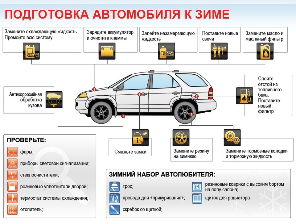

Эксплуатация автомобиля зимой намного сложнее, чем в любой другой период года и требует от владельца обязательной подготовки. Это связано с тем, что в зимнее время автомобиль работает в сложных, а иногда даже в экстремальных условиях. Это резкие перепады температур, обработка дорожного покрытия при помощи различных реагентов и солей, и т.д. Чтобы автомобиль не подвел вас в самый неподходящий момент его надо специально готовить к зимней эксплуатации — следует выполнить несколько простых, но тем не менее важных процедур по подготовке.
Весь комплекс мероприятий подготовки автомобиля к зиме можно разделить на несколько этапов:
— замена летних шин на зимние
— проверка АКБ
— замена моторного масла
— проверка системы охлаждения
— проверка тормозной системы
— подготовка системы очистки лобового стекла
— работы связанные с утеплением
— защита кузова от воздействия вредных реагентов, соли и песка
— обработка замков и резиновых уплотнителей
Рассмотрим теперь все эти и другие мероприятия более подробно.

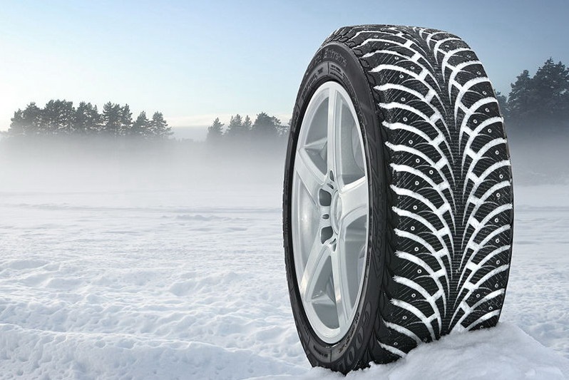

СЕЗОННАЯ ЗАМЕНА ШИН.
Итак, что касаемо замены летних шин на зимние. Не стоит экономить на этом и ездить зимой на автомобиле «обутом» в летнюю резину, наивно полагая, что зимы уже не те, что были раньше, и вы спокойно справитесь и так. Самое главное отличие заключается в степени мягкости самой резины. Зимняя резина является существенно более мягкой, чем летняя. Уже начиная с +5 градусов, летняя резина отвердевает и значительно хуже сцепляется даже с сухим дорожным покрытием. Поэтому, даже если нет заморозков, но за бортом +3, ваши колеса не больше чем кусок замерзшей резины. Они потеряют эластичность и не будут выполнять никакой функции. А это уже не только ваша безопасность, но и безопасность окружающих.

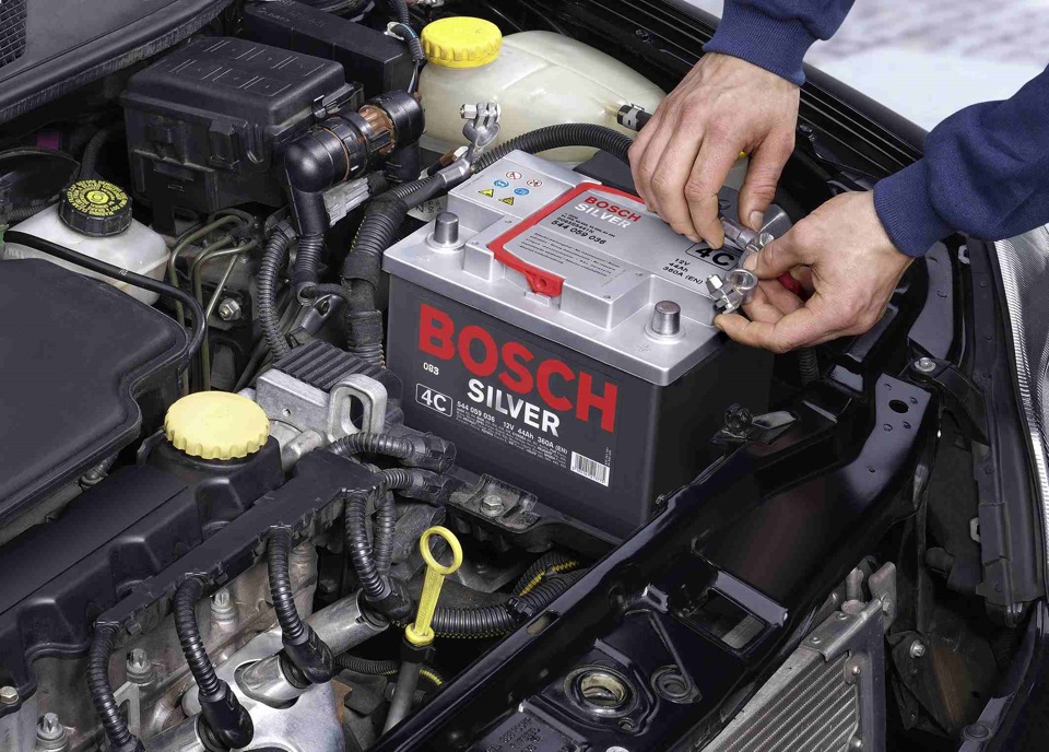

НЕСКОЛЬКО СЛОВ ОБ АККУМУЛЯТОРНОЙ БАТАРЕЕ.
Аккумулятор в зимний период подвержен сильному воздействию отрицательных температур. В результате этого зачастую старый АКБ может быстро разрядится. И иногда утром на стоянке можно наблюдать картину, когда один автомобилист «прикуривает» второго, так как у него аккумулятор за ночь разрядился. Что же необходимо сделать, чтобы избежать такого негативного явления как быстрый разряд АКБ. В первую очередь необходимо проверить уровень электролита. При этом сделайте забор из каждой банки. И убедитесь в том, что электролит прозрачный. Если имеется осадок, то весьма вероятно, что пластины в данной банке осыпаются, и в скором времени может произойти их замыкание. Если он низкий, то добавьте дистиллированную воду. Проверьте плотность электролита (рекомендуемое значение для зимнего периода эксплуатации составляет 1270-1280 кг/м3) и общее напряжение. Если напряжение отличается от необходимого, то следует подзарядить АКБ при помощи зарядного устройства.

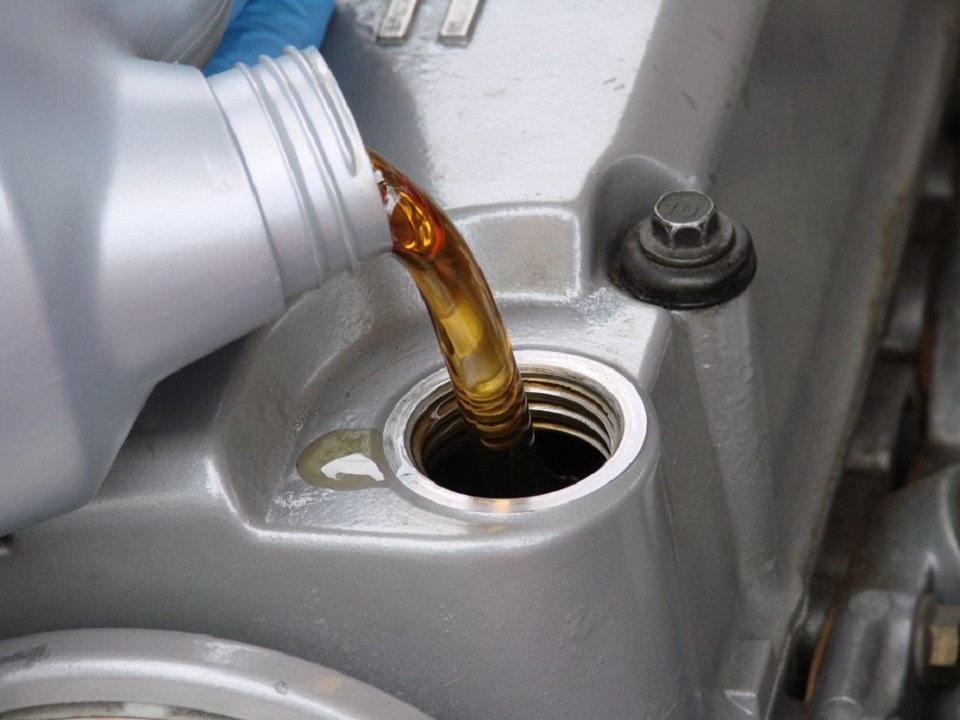

МЕНЯЕМ МОТОРНОЕ МАСЛО ПЕРЕД ЗИМОЙ.
Кроме АКБ подготовка автомобиля к зиме включает и проверку другого не менее важного компонента двигателя – моторного масла. Дело в том, что масло при низких температурах имеет свойство загустевать. Вследствие чего при пуске холодного двигателя зимой масло слабо поступает по системе смазки, что вызывает повышенный износ трущихся деталей. Да и для проворачивания вала двигателя с загустевшим маслом тратится намного больше энергии чем в летнее время, что так же приводит к быстрому разряду АКБ. Вспомните когда вы меняли моторное масло? Если 5-10 тысяч километров назад, то пора его менять. Нормальная вязкость для зимней эксплуатации 10 W . Лучше 5 W или 0 W . Вопрос о том, что заливать — синтетику, полусинтетику или минералку, это личные предпочтения автовладельцев. Необходимо только помнить, что категория качества моторного масла должна быть не ниже SJ — для бензиновых двигателей, CD — для дизелей.

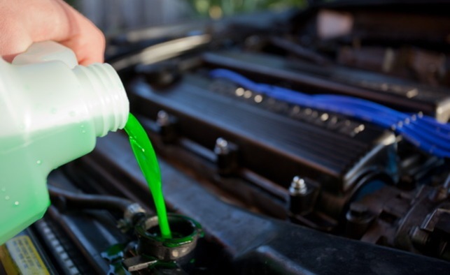

ПОДГОТОВКА СИСТЕМЫ ОХЛАЖДЕНИЯ.
Обязательным атрибутом подготовки авто к зимней эксплуатации является проверка охлаждающей жидкости и системы охлаждения. Если в течении теплой поры года у вас возникали проблемы с подтеканием жидкости и вы добавляли воду или антифризы (тосолы) других марок или с другими показателями, то лучше такой коктейль слить и залить свежий антифриз (тосол). Так как даже самый качественный тосол разбавленный водой зимой представляет серьезную угрозу целостности двигателя, и рисковать не стоит. Так как стоимость замены охлаждающей жидкости несоизмеримо ниже, чем стоимость ремонта двигателя в результате размерзания головки или блока.
В продолжение вопроса о системе охлаждения следует в обязательном порядке до наступления холодов проверить работу системы отопления. Так как очень может быть, что солевые отложения могли забить радиатор печки или патрубки, которые подводят, или отводят охлаждающую жидкость. А зимой без обогрева будет весьма непросто передвигаться. Однако если салон автомобиля не нагревается, а температура работы мотора не превышает 60 градусов, очень может быть, что виноват в этом термостат, а точнее его клапан. И жидкость циркулирует по большому кругу. Вследствие чего и не нагревается как следует. Данная проблема устраняется лишь заменой термостата.

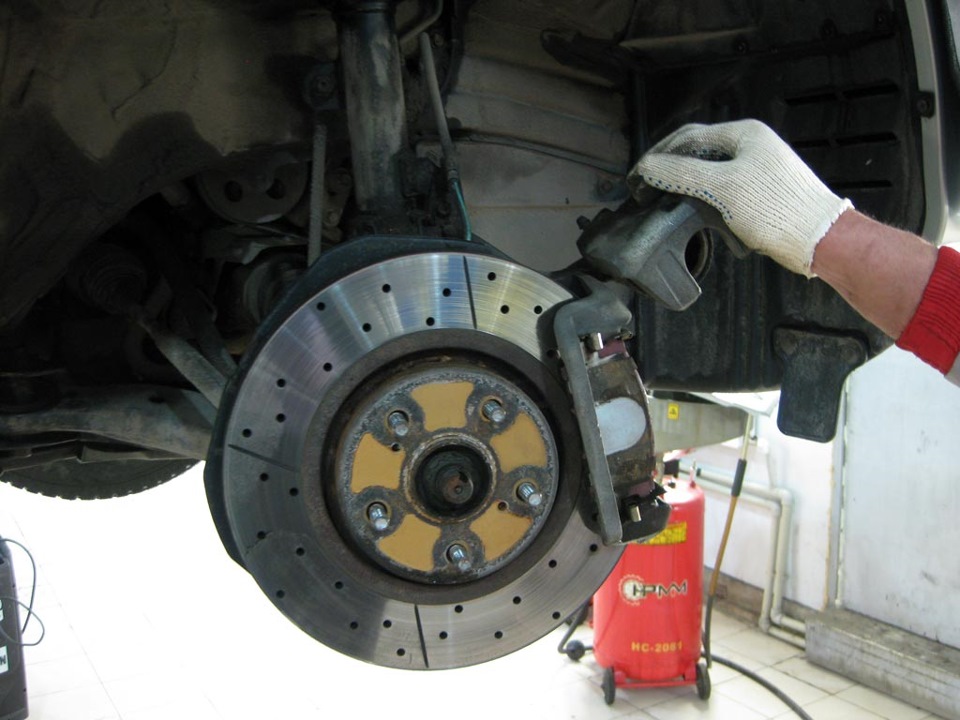

ПРОВЕРКА ТОРМОЗНОЙ СИСТЕМЫ.
Даже не смотря на то, что у вас отличные тормоза, и автомобиль легко и плавно останавливается, такую процедуру как проверка тормозной системы выполнить все же необходимо. Не забываем, что даже не морозной (теплой) зимой не редки случаи легкого оледенения дорожного полотна. И если колеса вашего авто имеют разные тормозные усилия это может спровоцировать на обледенелой или скользкой дороге занос авто.

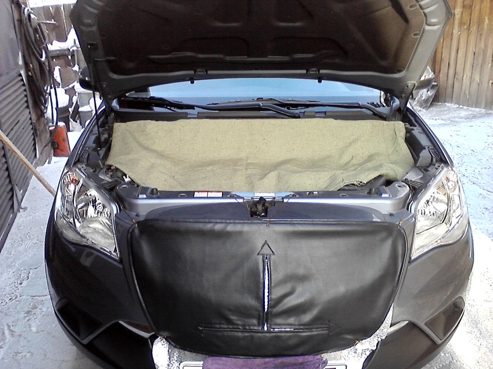

НАРАЩИВАЕМ ТЕПЛОИЗОЛЯЦИЮ.
Следующий этап подготовки — это установка дополнительной теплоизоляции моторного отсека и салона. Не стоит надеяться на то, что в двигателе имеется система управления, которая будет поддерживать оптимальный температурный режим. Иногда бывает совсем наоборот, при больших морозах такая система управления может негативно повлиять на работу мотора за счет того, что сочтет двигатель непрогретым. Самыми распространенными вариантами утепления двигательного отсека является установка теплозащитного экрана на радиаторе, утепление крышки капота, применение т.н. "одеяла для мотора", а так же установка теплоизоляционных панелей снизу и по бокам отсека. Для этих целей на рынке имеется большое количество самых разнообразных аксессуаров. В отношении салона рекомендации аналогичные. Как правило, для того чтобы улучшить теплоизоляцию укладывают дополнительные материалы по днищу, внутри дверей, на перегородке между салоном и багажником (задней дверью), крышей автомобиля. Это позволяет максимально исключить утечки теплого воздуха наружу, и попадание холодного воздуха из вне, образование конденсата на металлических поверхностях кузова и т.д.

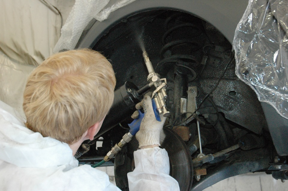

АНТИКОРРОЗИЙНАЯ ЗАЩИТА КУЗОВА.
Не забываем и о кузове. Даже держа в руках руль нового автомобиля, обязательно подумайте о дополнительной защите кузова. Так как в периоды больших снегопадов дорожные службы не редко используют не специальные реагенты, которые щадящее относятся к металлическим кузовам авто, а используют обычную и дешевую смесь соли с песком. Которая может при движении накапливаться в различных стыках и швах. А затем по мере таяния вызвать серьезные очаги коррозии. На сегодняшний день, самым действенным способом защиты от коррозии является — антикоррозионная обработка кузова. Если у вас он не произведена, то об этом стоит задуматься — это позволит сохранить первозданный вид своего авто и отсрочить такое неприятное явление, как ржавчина на кузове и прочие моменты связанные с гниением металла. Во избежание таких негативных последствий следует обязательно выполнить дополнительную обработку нижних элементов кузова антикоррозионными материалами, и установить дополнительную защиту (если имеется таковая возможность).
Кроме того, не помешает обработать поверхности: стекол, наружных зеркал, фар, а также лакокрасочное покрытие (ЛКП), используя всевозможные косметические средства, благодаря грязеотталкивающему и противообморозительному эффектам вы сможете облегчить свою участь и сделать зимнюю эксплуатацию своего авто менее болезненной.

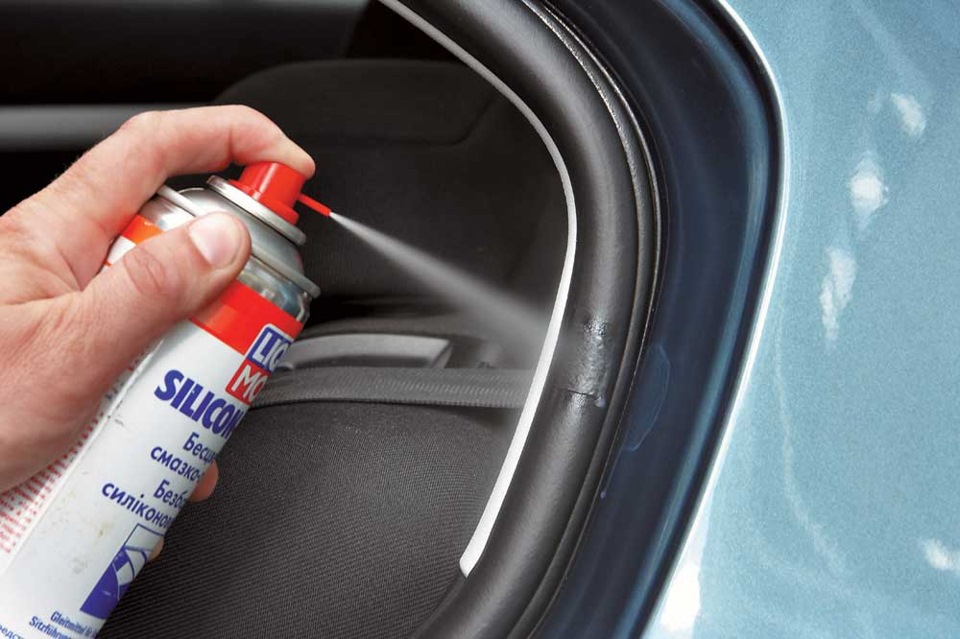

ГОТОВИМ ЗАМКИ И РЕЗИНОВЫЕ УПЛОТНИТЕЛИ К ЗИМЕ.
Еще одним нюансом подготовки авто к зиме является подготовка замочных скважин и резиновых уплотнителей. Не секрет, что при достаточно большом морозе резиновые уплотнители за счет накопившейся в них влаге могут примерзать к дверям (крышке багажника). И дернув при открытии двери, вы можете либо разорвать уплотнитель, либо его деформировать. Для того чтобы этого не случилось рекомендуется периодически обрабатывать их специальными средствами или тонким слоем тосола. И первый раз это необходимо сделать до холодов.
Также желательно "запшикать" все замочные скважины водоотталкивающими аэрозолями, чтобы удалить влагу из механизмов замков. Это позволит избежать замерзания влаги, которая могла попасть через замочную скважину, тем самым сэкономив своё время и не прибегать к знакомой многим процедуре "нагревания ключа при помощи зажигалки, чтобы растопить лёд в замке". В зимний период после каждой мойки автомобиля рекомендуют обрабатывать замки водоотталкивающими аэрозолями.

Кстати, перед текстом о проверке аккума (черт, слова об осмотре электролита, доливе воды и прочем у меня вызывают стойкое ощущение возврата к дремучим временам: Москвич, карбюратор с окошком, завод с рычага, ножной привод… короче, прошлый век) на фото герметичная модель, если не ошибаюсь :)
Всё дело в том, где мы живём, я имею в виду климатический пояс. Нам все эти процедуры не особо актуальны. Ну дворники поменять, аккумулятор проверить, ну и шины на зимние сменить…
А вот районы, где похолоднее (-20 градусов средняя температура) — там совсем по-другому обстоит дело: люди и масло меняют на синтетику и двигатели утепляют и т.д.
P.S. По АКБ — всё может быть. Но зачастую (особенно на новых/современных аккумуляторах) пробки спрятаны под декоративной пластиковой крышкой
Да, про другие условия я не подумал, согласен.
Хм, свой несколько раз снимал — не заметил, чтобы был способ отсоединить крышку. Правда, особо и не присматривался.
И у меня был такой "опыт" по АКБ на служебном авто.
3 года отъездил и только потом, когда снял АКБ на подзарядку увидел, что можно крышечку поддеть отвёрткой, снять и добраться до пробок. )
