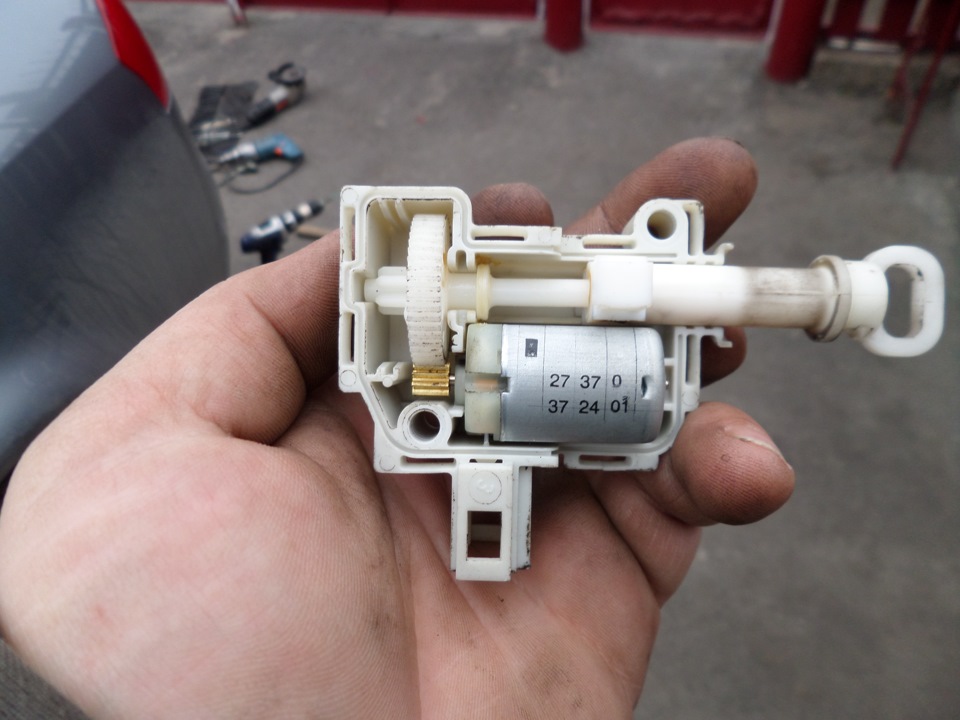

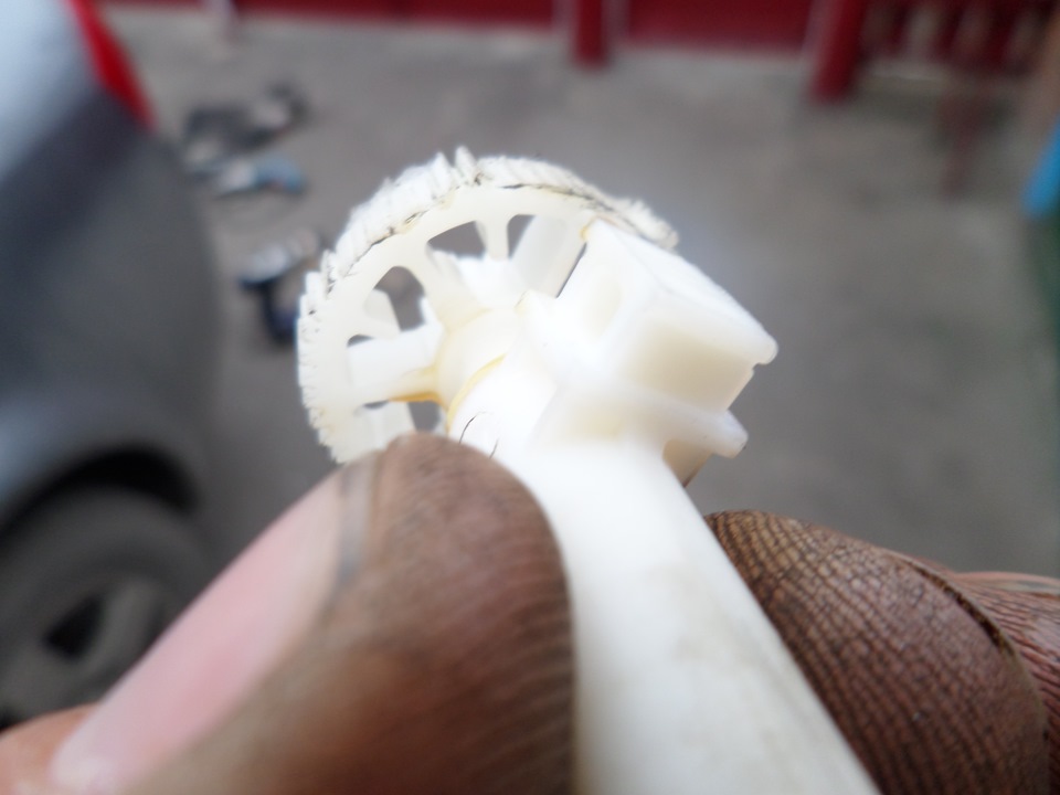

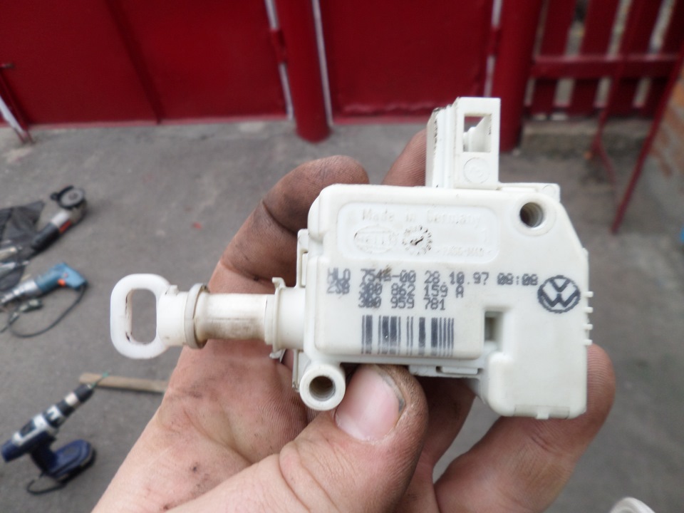

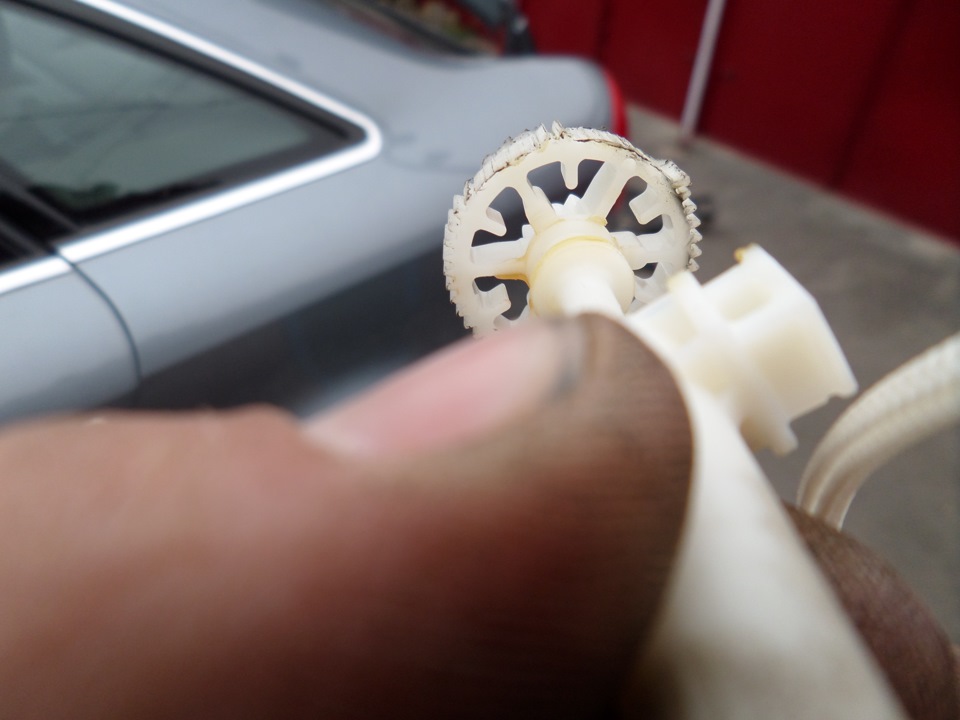

У меня такая проблема. Как только я купил машину центральный замок у меня работал. В один прекрасный день дожём залило салон и центальный замок перестал работать . Я не педовал этому значения и открывал с ключа идвери и багажник.Ездил так 3 года и вот произошло следующее не смог открыть богажник. Вставляю ключ и не могу провернуть. Решил провернуть по сильнее и провернул личинку.

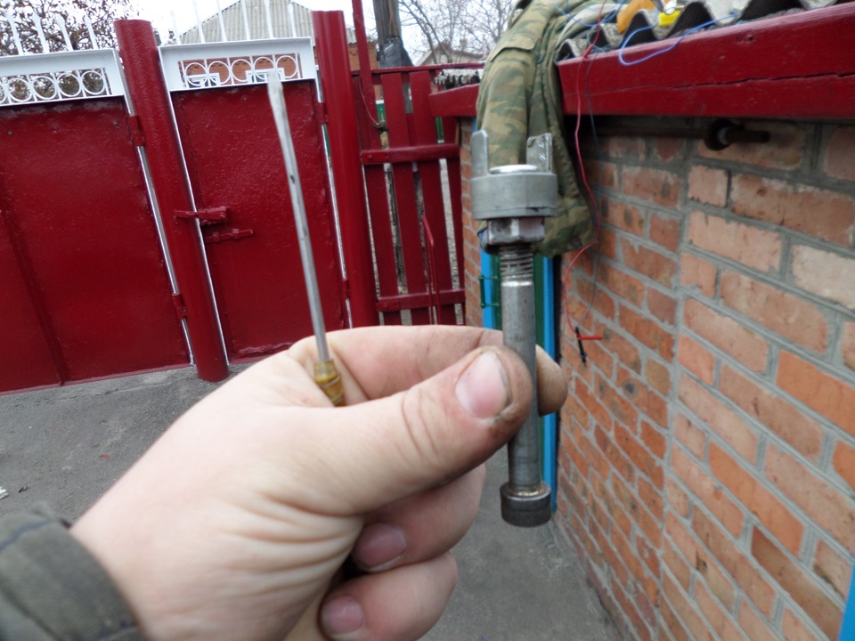

Мы с отцом сначала начали высверливать личинку но это ни кому не советую делать толку ни какого только можно сделать хуже. И теперь личинка стоит бешаных денег.
Мой совет если вы не можете провернуть ключём личинку то не пытайтесь провернуть сильнее она очень нежная.

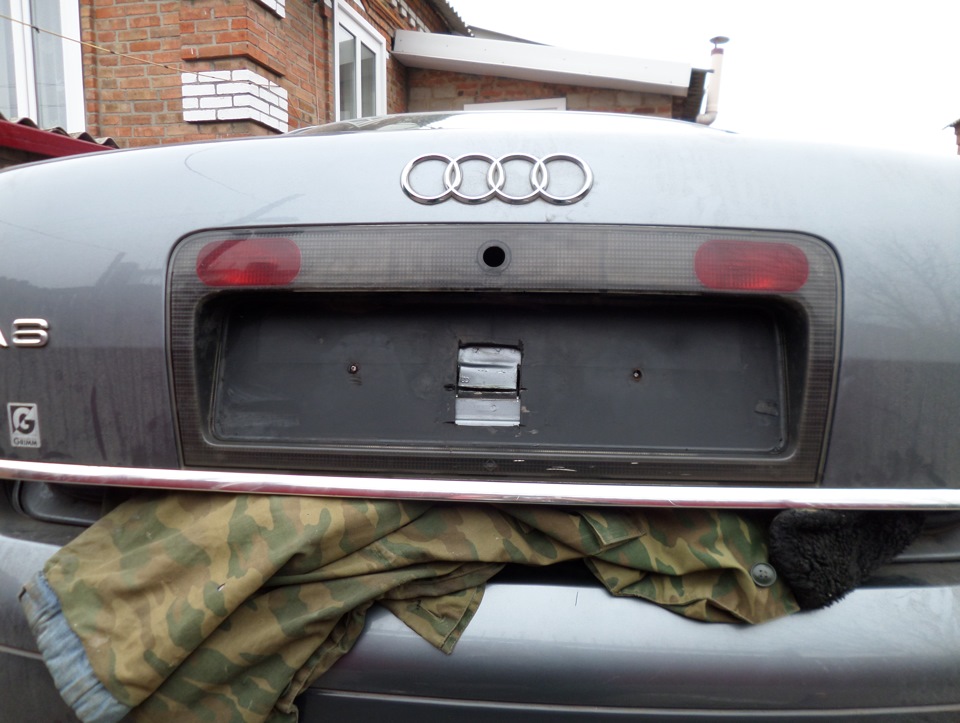

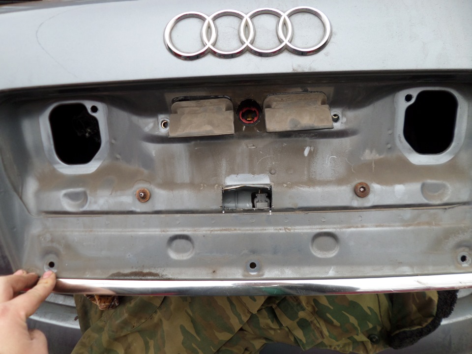

Мы решили сделать следующее: откручиваем номер и ровно по серединке болгаркой прорезаем в пластмаске окошко
вот где моя горизонтальная прорезь она находится чуть выше усиления. После резки отгибаем металический лючёк и видергиваем фишку идущую к замку так как она мешается за тем берём длиненькие и тоненькие круглогубцы и тянем тягу в верх. Все богажник открыт.
Я его этот привод убрал вообще и теперь жду личинку!

Теперь эту прорезь я загнул и замазал герметиком а вообще кто как хочет можете заварить.
