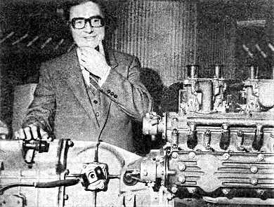

Двухцилиндровый двигатель «Восток-С360» при рабочем объеме 348 см3 развивал мощность 51 л. с. при 10500 об/мин. Его литровая мощность— 146 л. с./л превышала аналогичный показатель для лучших автомобильных двигателей формулы 1 1962—1963 гг. Более того, этот мотор в 1963 году зарекомендовал себя очень надежным и полностью доведенным. Велик был соблазн взять его за основу для гоночного двигателя «Москвич».
В двигателестроении есть такое понятие — отсек или секция. Когда идет работа по доводке новой многоцилиндровой конструкции, проще и дешевле доводить рабочий процесс (варьировать профилем кулачков, размерами и формой газовых каналов, формой камеры сгорания и т. п.) на одноцилиндровом отсеке его. Для нас таким отсеком и стал «Восток-С360», правда, охлаждение у него было воздушным, а наш мотор мы намечали охлаждать водой.
Надо сказать, что идея принять за отсек уже отработанный мотор гоночного мотоцикла ненова. Во всяком случае, она получила практическое применение при создании в 1954 году английского двигателя для гоночного автомобиля «Вануолл». Тогда секцией для него стал одноцилиндровый (500 см3, 47 л. с.) «Нортон».
Гладилин признал эту идею здравой. Но, чтобы она могла жить, требовались деньги. В середине шестидесятых директор нашего завода поддерживал создание любых новых конструкций, полагая, что они помогают накапливать инженерный опыт и образуют фонд технических разработок, которые так или иначе окажутся полезными в будущем.
Мало было иметь добрые намерения, нужно было найти понимание у тех, кто такие работы финансировал. Тогда не существовали министерство автомобильной промышленности и другие отраслевые министерства. В 1957 году повеял свежий ветер экономических перемен — родились совнархозы, местные органы управления промышленностью. Совнархозы, во всяком случае московский, всячески поощряли научно-исследовательские работы на заводах и щедро их финансировали. Так было вплоть до 1965 года, когда эти органы упразднили.
И вот наш завод и наша конкретная тема «Гоночный автомобиль формулы 1» получили достаточно средств, чтобы приступить к проектированию. Для меня те годы, которые прошли на МЗМА (1958—1967 гг.), как для конструктора стали самыми счастливыми. Практически все, что начертишь, могло быть воплощено в металле и поставлено на ход — было бы желание использовать все возможности. Случай идеальный.
Гладилин поучал, что если хочешь, чтобы твоя конструкция увидела свет раньше других, ежедневно утром отправляйся в экспериментальный цех и гляди, где, на каком станке заканчивается обработка той или иной детали. Рабочие все сдельщики, мастерам важно их загружать работой — были бы под рукой чертежи. Если не будешь ждать, пока до твоих деталей дойдет черед, а станешь высматривать «окна» для них и «проталкивать» свои детали, так твой мотор сделают раньше, чем прототип самого нужного серийного двигателя.
Итак: есть идея, деньги, метод оперативного изготовления и теперь дело за ЦКБ. С ним мы заключили договор о сотрудничестве. Всеволод Вячеславович Рогожин (директор), Николай Васильевич Однолько (главный инженер), Святослав Юрьевич Иваницкий (главный конструктор), Борис Сергеевич Карманов (ведущий конструктор модели «С-360») оказывали нам всяческую помощь. Опытное производство ЦКБ взялось изготовить для нашего мотора (его индекс — ГД1) детали, однотипные с мотоциклетными. Более того, они снабдили нас чертежами, технологией, делились опытом, консультировали.
Мы решили использовать от «Востока-С360» поршни с кольцами, клапаны с пружинами и рокерами, повторить форму камеры сгорания, газовых каналов, кулачков, использовать конструкцию клапанного механизма, составного коленчатого вала, а также его роликоподшипников, системы зажигания. Таким образом, мы выигрывали время на доводку всей конструкции — ведь наш ГД1 являл собой учетверенный «Восток-С360».

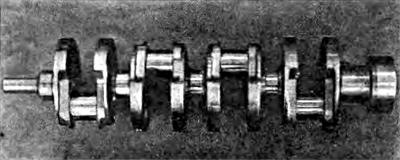

Основа всего двигателя — составной коленчатый вал, детали которого соединяются треугольными торцевыми шлицами и стяжными дифференциальными болтами. Такая конструкция создана немецкой фирмой «Хирт» и применялась на гоночных моторах «Ауто-Унион» и «Порше-550».
Выбор «Хирта» сделали не только потому, что идею составного коленчатого вала реализовал ЦКБ. Для быстроходного мотора (более 10000 об/мин) заводы СССР не выпускали специальных гоночных вкладышей, а рассчитывать на импортные «Вандервелл», которые стоили немалых денег в валюте, мы не имели возможности. Поэтому отказались от подшипников скольжения для коленчатого вала в пользу роликовых. А они потребовали применения неразъемных шатунов (ролики разбивают при работе стык крышки разъемного шатуна) и сборного коленчатого вала (иначе роликоподшипники не надеть на коренные шейки). В результате составной коленчатый вал с роликоподшипниками, маслоотражательными лабиринтными шайбами, широкими щеками получился достаточно длинным. И межцентровое расстояние смежных цилиндров пришлось вынужденно принять в 110 мм. Поэтому двигатель оказался не таким уж легким — 148 кг.

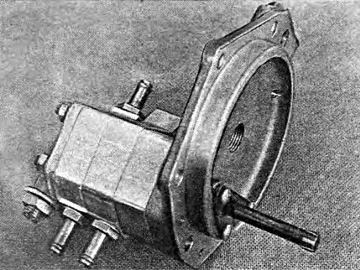

Раз коленчатый и распределительный уложены в подшипниках качения, то смазку к ним надо подавать под небольшим давлением, а к рокерам и другим узлам скольжения масло шло под высоким давлением. Все масло из картера двигателя откачивалось насосом (вместе с пеной) в пеногаситель, затем в маслорадиатор, а оттуда в бак, из которого насос подавал охлажденную и отстоявшуюся смазку снова к узлам трения. Все для нас было внове, все несло с собой проблемы. Отлить из алюминиевого сплава сложной формы картер на МЗМА оказалось невозможно, заказали в НАМИ. Отливки из магниевого сплава (масляный поддон и крышки клапанного механизма) тоже делали на стороне — не владели нужной технологией.
Необходимой инфраструктурой наша промышленность не располагала, и рассчитывать на отечественные 10-мм гоночные свечи или вертикальные сдвоенные карбюраторы не приходилось. Выручил начальник отдела экспортных поставок МЗМА, суровый на вид Александр Иванович Цимбал. По своим каналам достал для нас свечи «Лодж-RL49» и карбюраторы «Beбep-280DKB». Причем сделал безо всяких письменных запросов — просто понимал, что это позарез нужно и обсуждать в данном случае нечего.

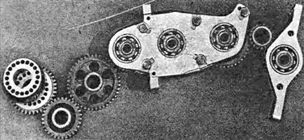

Отдельной проблемой было зажигание. На «Востоке-С360» применялись двухмолоточковый прерыватель чехословацкой фирмы ПАЛ и две двухискровые катушки зажигания. Электронных бесконтактных систем зажигании тогда у нас в стране никто еще не видал, не говоря о том, чтобы знал. Магнето, которые выпускались нашими заводами, с длинными, имеющими большую инерцию молоточками, надежно работали только до 6000 об/мин.
И тогда мы, заполучив в ЦКБ чертежи высокооборотных прерывателей ПАЛ, сконструировали свой вариант. На каждом заднем торце каждого из четырех распределительных валов (распределительный механизм на ГД1 был по схеме 2OHC) поместили по прерывателю (каждый обслуживал по четыре свечи). Распределителя не было, а вместо него работали восемь двухискровых катушек, которые нам любезно изготовил отдел электрооборудования ЦКБ.
Сами мы не могли сделать легкие и очень деликатные по технологии молоточки прерывателя с твердосплавными контактами. Поехали на завод автотракторного электрооборудования АТЭ-2. Главный конструктор Григорий Яковлевич Глязер рассказал нам о плане, нехватке оборудования, невозможности изготовить нужные нам детали и, пошумев, обещал помочь «пробить» заказ. И пробил, довольно быстро.
Конечно, никто в стране не мог делать легкие и прочные сепараторы для шатунных роликоподшипников. Дюралевые при 10 тысячах оборотов «распухают», ролики в них перекашиваются, весь кривошип заклинивает, и он разрушается. Тут хочу заметить, что в этих условиях допустимый радиальный зазор роликов не может быть больше 0,04 мм. Мы решили сделать сепаратор из титанового сплава В-95. Посоветовались с технологами из очень серьезного «почтового ящика» в Химках. Они порекомендовали нам материал, термообработку, технологию, помогли достать прутки сплава. Мы же придумали приспособление для точной прошивки и калибровки окон в сепараторе для роликов.
Усилиями энтузиастов, добровольцев и сочувствующих двигатель ГД1, который начали проектировать в 1963 году, в 1965-м собрали. Но для отладки и доводки на заводе тогда не было стенда, соответствующего его мощности. Обкатку провели на своем стенде, а для серьезной доводочной работы пришлось становиться на очередь в НАМИ, где тогда был единственный на всю страну стенд, пригодный для столь быстроходного и мощного двигателя.

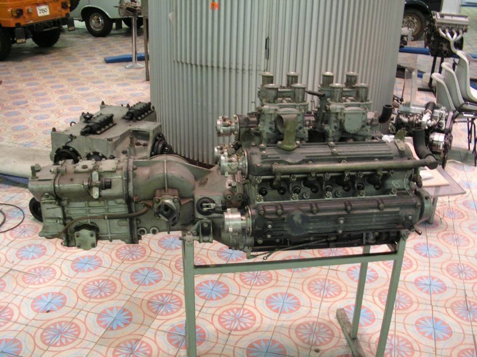

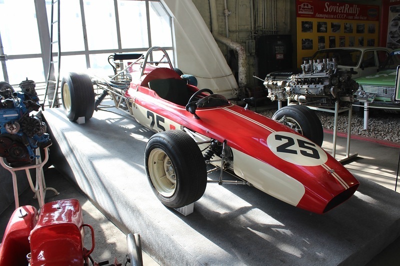

красавец двигатель, где он сейчас? кстати это самый маленький в8 о котором я слышал. например на альфу типо33 страдале ставили 2х литровый в8 который выдавал 230лс… так что за этот мотор можно аплодировать стоя
В музее АЗЛК. А где находиться сейчас музей к сожалению не знаю, но думаю интернет точно знает больше меня :)
музее азлк уже давным давно нет, экспонаты переехала на рогожку, но двига там нет
Тогда я бы спросил в музее на рогожке (возможно он на задворках музея)
cat-dog
Видео снималось в музее на Рогожском. Двигатель этот там был год назад точно. Лично его со всех сторон осматривал. А года три назад загородки не было, можно было вокруг обойти и даже руками потрогать.
cat-dog
На прошлой неделе заходили в этот музей. музей "Московский транспорт". Двигатель там стоит. Рассмотреть при желании можно практически всё. Возможно иногда оттуда его куда-то увозят, потому что часть мест в музее пустовала, хотя следы масла на полу и таблички с описаниями говорили о том, что недавно тут стояли машины.
