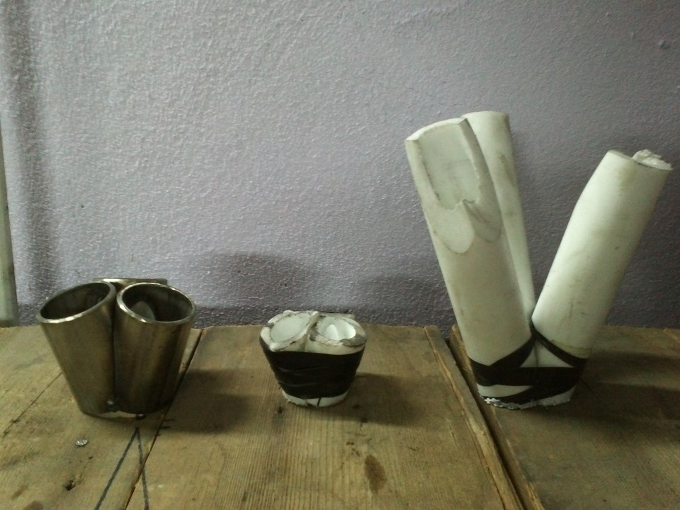

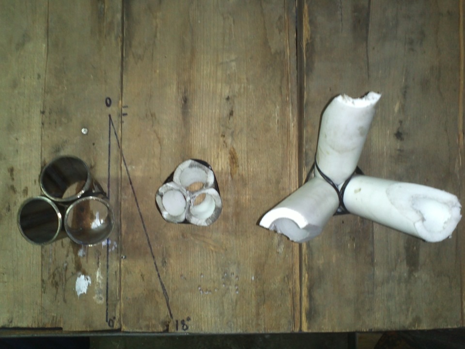

В 3D-max'е спроектировал свод 3 в 1, расчетали все угла и размеры. Взял пластиковую трубу для отопления и сделал макет в ручную, а так как диаметр пластиковой трубы был не такой как на проекте но тут суть не в этом))
Заказали трубки из нержавейки SS304, 45мм диаметр толщина стенки 2,5мм.
Далее, сделал приспособу для торцевой пилы чтобы закрепить трубки под нужными углами. И сделали круглый транспортир для поворота самой трубы.
Отрезал… повернул… еще раз отрезал. Зачистил места спилов, торценул для сварки.
Ну и прихватил все это на пару точек, осталось обварить и продолжить моделирование самих ранеров. Снизу фото макетов и того самой детали без обварки и шлифовки.
