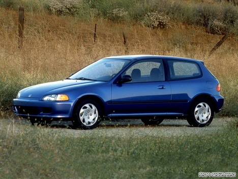

Honda Civic 5-го поколения в кузове хэтчбек начали выпускать со второй половины 1991 года, первый седан выпустили в 1992 году, а купе в 1993-м. Именно в них стали ставить новые 160-сильные моторы B16A, в которых впервые стали использовать технологию DOHC VTEC, позволяющую из атмосферного двигателя объемом 1.6 литра выжать такую мощность. В России популярность они обрели после выхода первой части фильма "Форсаж", где банда похитителей разъезжала на трех заряженных черных купе. Так как выпускались они в трех типах кузова: трехдверный хетчбек, седан и купе то далее рассмотрим их по порядку. Этот этот автомобиль появился во второй половине 1991 года. Внешность Civic V на самом деле напоминает табуретку – маленький, приземистый, коренастый автомобильчик. Обращать внимание на салон бессмысленно – все просто, серо, безлико. При этом стоит отметить вполне удобные сиденья. Этот автомобиль создан для водителя с одним пассажиром – сзади настолько мало места, что даже хрупкие девушки невысокого роста, упираются коленями в передние сиденья. Посадка тоже требует определенных акробатических навыков из-за низкого расположения сидений. Одна из особенностей трехдверного Civic – необычная конструкция крышки багажника, состоящей из двух частей. Верхняя часть – это заднее стекло, а нижняя – металлическая дверь, но открываются они отдельно. Столь непривычная система на самом деле очень удобна – верхней (стеклянной) половиной можно пользоваться, если нужно положить небольшую поклажу, а если габариты груза побольше, то можно опустить и металлическую часть. Однако понятие «багажник» в этом автомобиле чисто номинальное, и его полезный объем составляет всего 230 литров.

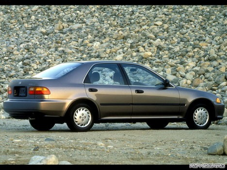

Cедан cпереди похож как на хэтчбек так и на купе, но у него удлиненна колесная база по сравнению с хэтчбеком. Интерьер простенький, но не убогий. Вполне удобные кресла, очень низкая посадка. Сзади довольно просторно.

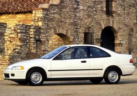

Honda Civic в кузовах купе и седан внешне похожи, но до тех пор пока не обращать внимание на детали. И различий между ними, помимо разницы в количестве дверей, достаточно много. Изменения заметны со стоек лобового стекла. У купе ниспадающая крыша, более пологие стойки заднего стекла и удлиненные двери, что в комплексе увеличивает эффект спортивности на фоне седана.
