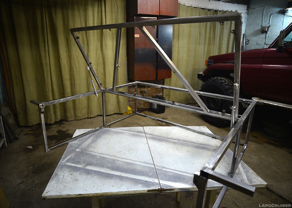

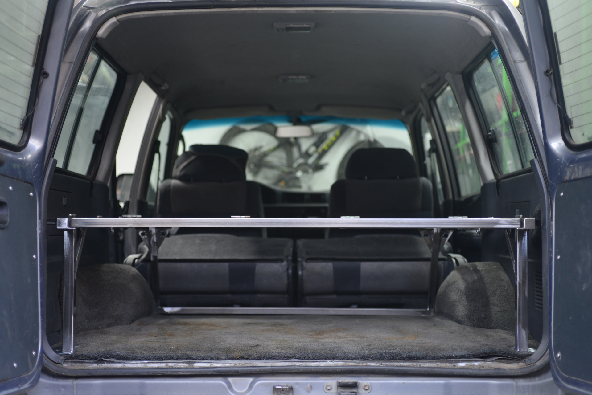

Следующая задача — спальник на 80ку. Точнее, на две однотипные VX восьмидесятки.
Снимаем размеры и варим скелет.

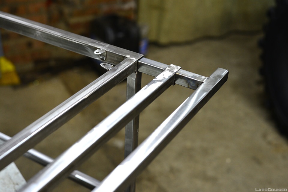

Скелет у 80ки внушительный. Как ни странно, багажник 80ки шире чем у 100ки на 60 мм! Всё дело в толщине обшивок. У 10ки это толстые бездонные пазухи, где умещаются всякие там усилители, кондеи и прочая требуха. А у 80ки всё аскетично, и места в багажнике больше.

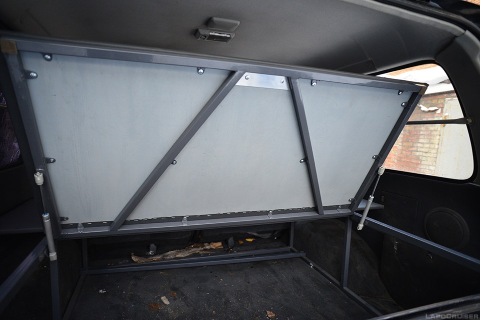

Добавляем ему дополнительную подвижную перемычку на телескопической части.
Ну и дальше — в покраску. Эксперименты с малярами признаны неудачными и потому отныне закончены. Теперь делаем полимерку.

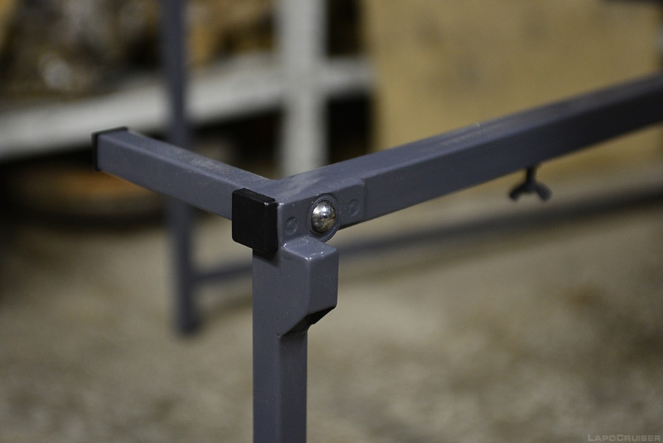

Зато эсперименты с шариковыми межкомнатными защёлками вполне удались.
Шарики держат крышку весьма цепко, и при этом достаточно просто потянуть чтобы крышка открылась.

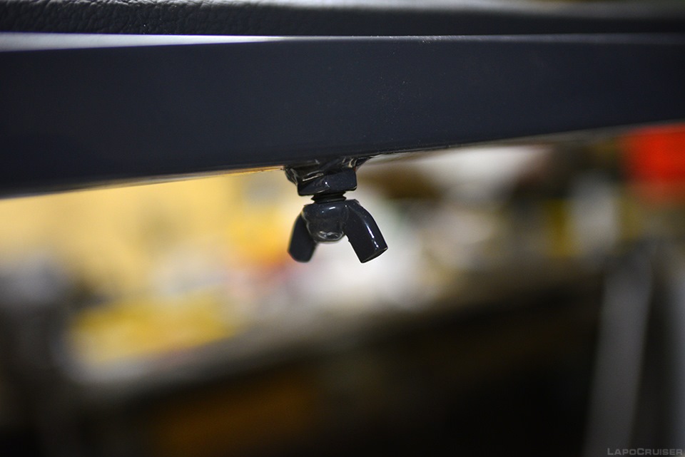

Чтобы выдвижная часть не брякала внутри каркаса — прижимаем её болтом-барашком

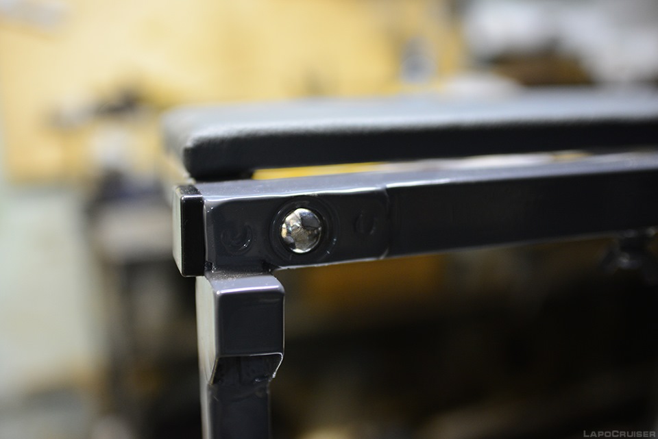

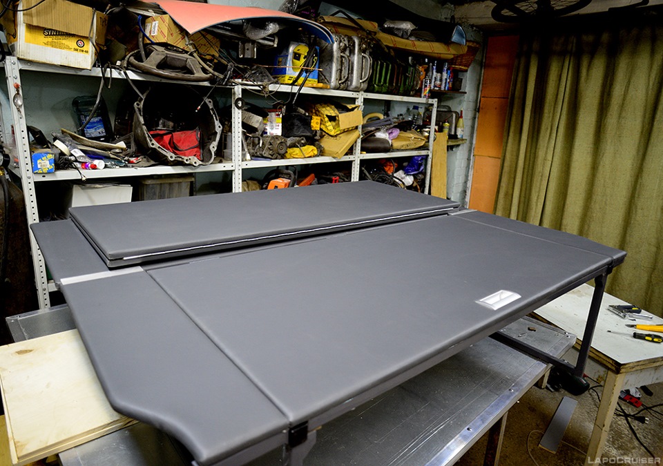

Обтягиваем кушетки автовинилом :) Не так кондово, как ковролин. Зато практично, приятно и чистится легко. Не надо дышать по ночам пылью, жаждя добраться до цивилизации с пылесосом.

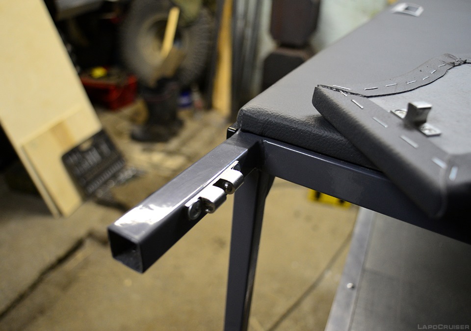

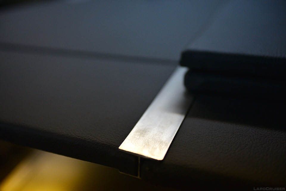

От магнитов на боковушках решено отказаться. Всё те же шариковые защёлки — решение более изящное и практичное. Она и замок, и одновременно фиксатор от смещения крышки в трёх направлениях.
Другой край боковушки фиксируется к неподвижной части спальника Н-образным профилем.
Ну и наконец, отличие 80ки VX от GX или STD — тип задних дверей. У простых версий они распашные, у люксовой — вверх/вниз. Поэтому должна быть возможность открывать крышку спальника через верхнюю створку.

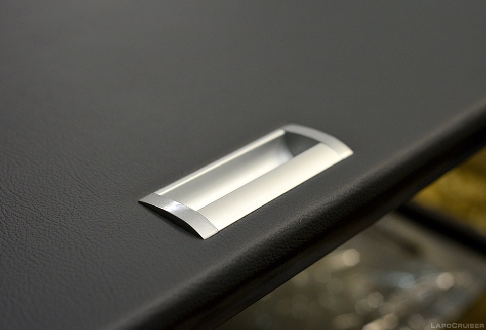

Для этого инсталлируем мебельный фетиш — Ручку :)
Осторожно, двери октрываются…

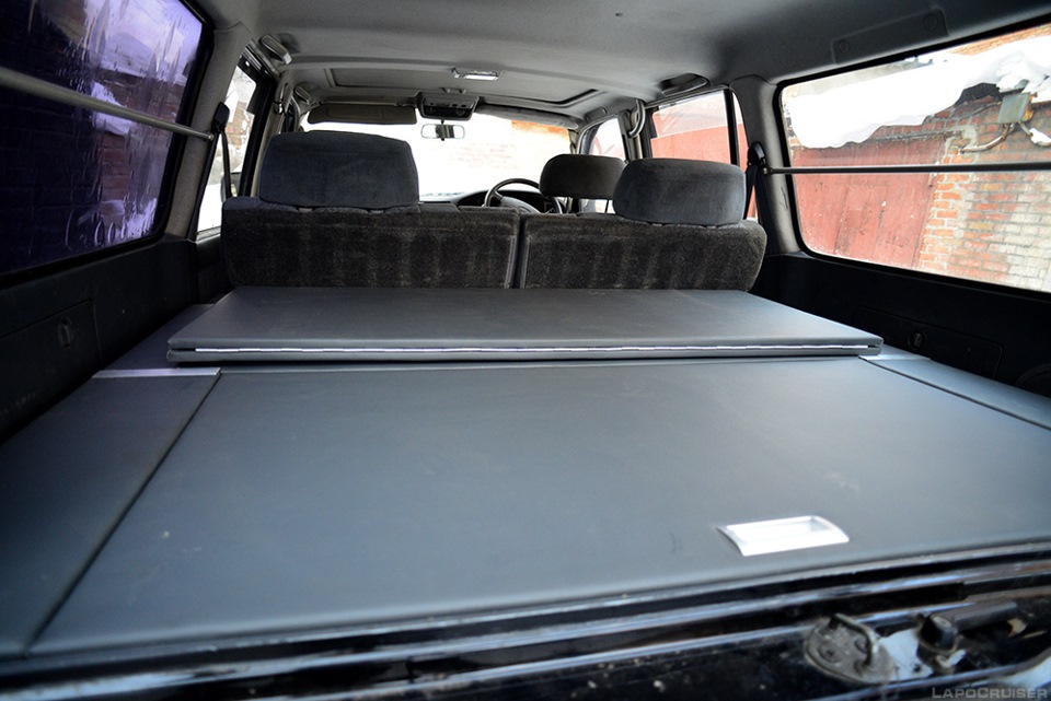

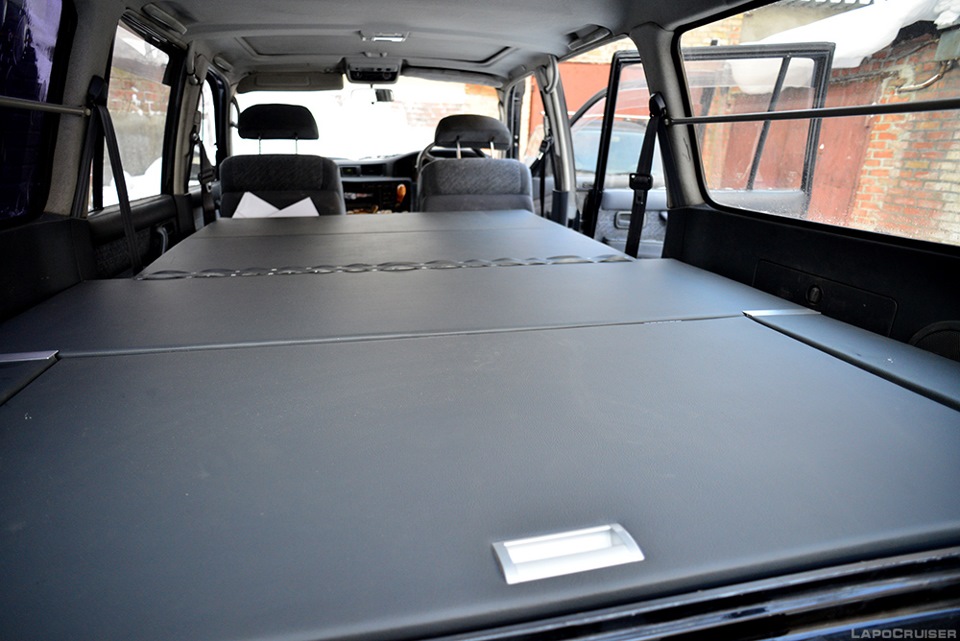

Вот, собсно, и всё :)
Первый пошёл!
Второй наготове.

две верхние продольные 25х25, остальные все 20х20

Напрашивается другой принцип.
В багажнике створки вправо-влево открываюшиеся. Это позволит сделать в середине две продольные трубы для выдвижных рамок. И две дополнительные, съёмные крышки.
Сложил одну сидушку, выдвинул рамку, положил крышку и спишь. И при этом вторая-то створка в багажнике остаётся свободной, можно открывать есличё :)
Недостаток только один — неизбежная поперечина сзади, которая мешает в глубину багажника проникать и крупные грузы задвигать.
Вот в данный момент оно так и есть, и эта перемычка писец как мешает (((
Ну тогда делать всё как у меня, только не выдвижную рамку, а отдельную, с фанерой.
Мне нравится!
Как крепится и как быстро снимается?
Никак не крепится. Он стоит враспор: между арками колёс, сиденьем и задним бортом. Вверх высоко тоже не улетит — кузов кверху сужается :)
Чтобы вынуть, нужно снять переднюю половину, которая к каркасу на 12 саморезах крепится, и вынуть по частям.

А телескопическую часть полимерил?
За время эксплуатации в углах не скапливается не нужности и грязь?
На сколько помню в поездках все нужности в ящиках?
Да, всё целиком заполимерили.
А про какие углы речь?
В дороге да, всё мелкое в коробках-ящиках. А крупное не скапливается :)
Нормально телескопирует?)
Вот про те что на 3-м фото снизу. Там что-то уже притаилось)
С задних сидений же подхода нет в ниши?
Проход — легко :) У сиденья ведь поджопник поднимается, да и просто при складывании спинки там просвет приличный. То что притаилось — это остатки шмурдяка, который бродил по багажнику без спальника :)
А телескопирует нормально, труба ж тонкостенка. У 25-й внутренние габариты 22.5х22.5
