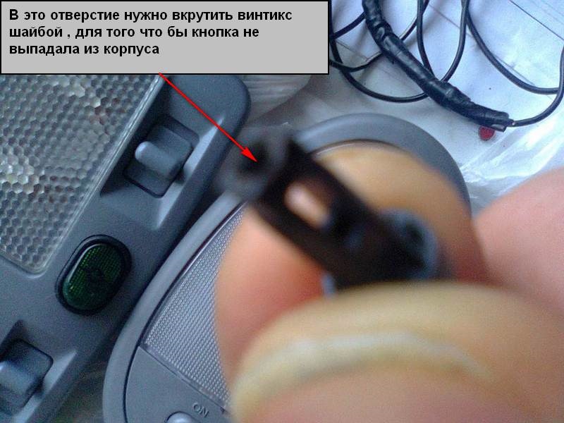

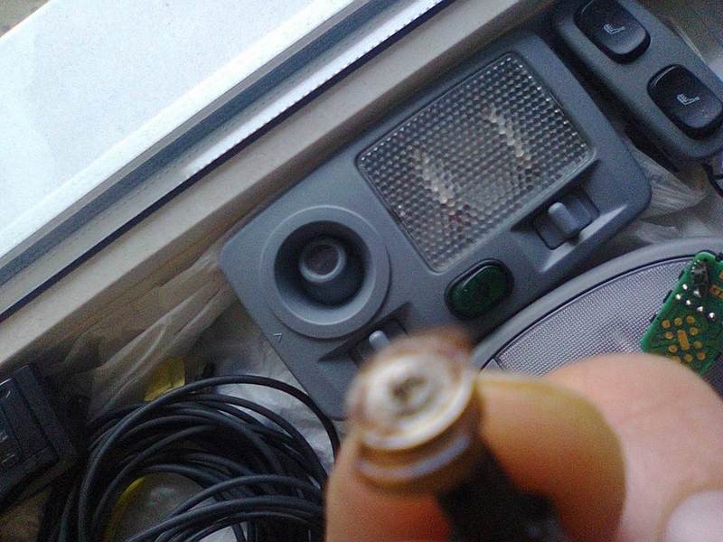

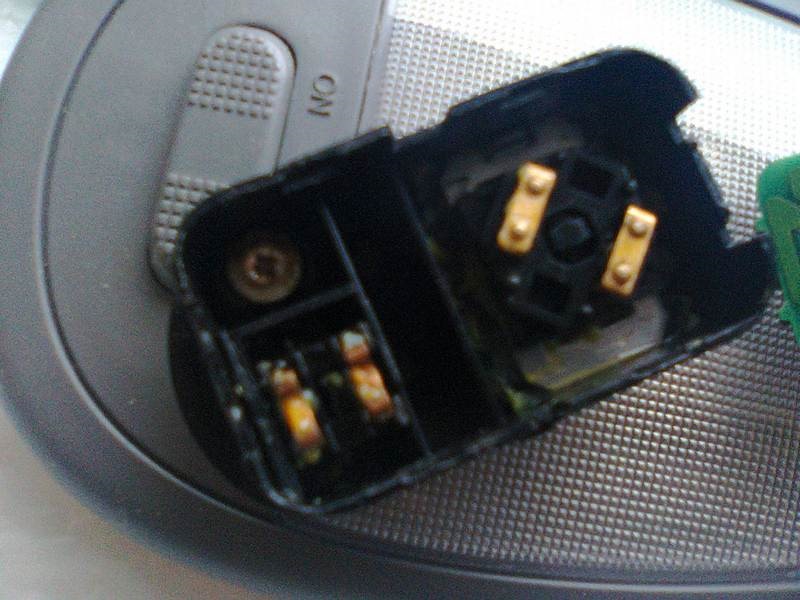

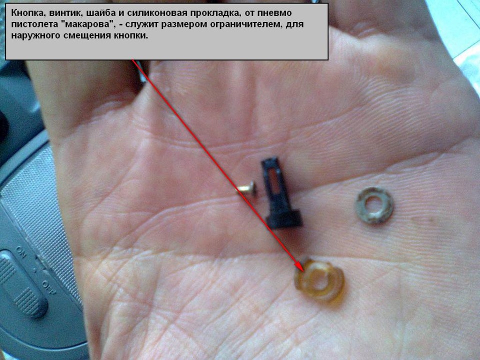

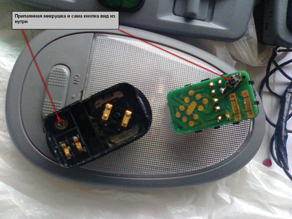

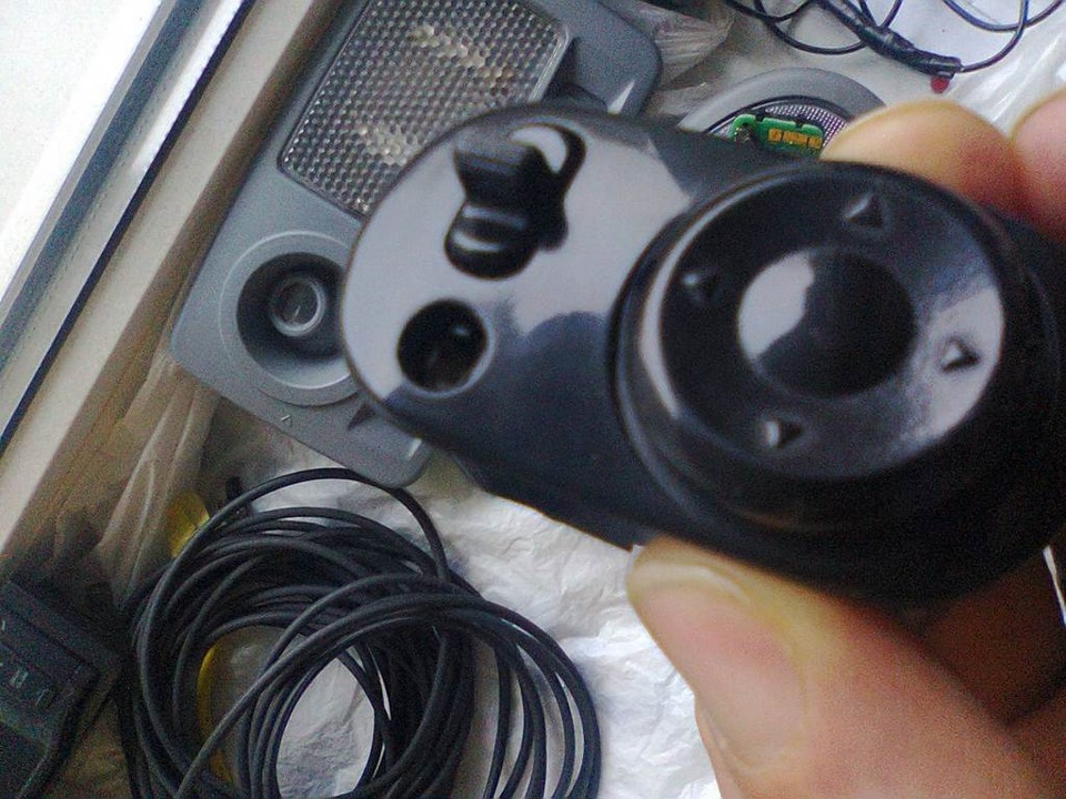

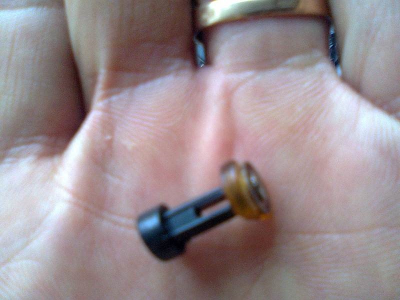

В твоей машине с завода стоят зеркала с подогревом и электро-регулировкой угла обзора, а в максимальной версии предусмотрен вариант электро — складывания.Приводится в действие этот механизм специальной кнопочкой на этом блочке с джойстиком которым угол регулируется, На наших машинах с завода не устанавливался привод складывания зеркал, и кнопочка холостая она утоплена в корпус переключателя и выглядит как заглушка. Вот её я и тюнингнул, — выколупил, обкрутил шайбами и запхал на место, а на плату припаял микрушку . таким образом получил заводскую 100%, рабочую кнопку для складывания зеркал .
