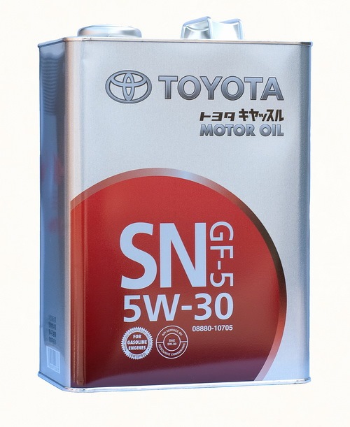

Моторное масло
Много споров о том какое масло лить в тойоту, или не в тойоту, а в какой нить супер мега спортивный движок.
Фуч, Мотюль, Бардахаль… и т.д. ) Не верьте рекламам, реклама призвана показать товар с лучшей стороны, чтобы Вы его купили… Я изначально отношусь скептически к рекламам, но слыша фразы а-ля "В этом масле содержаться все необходимые мотору присадки, на которых сэкономил обычный производитель" — считаю что это круто, но фраза брошенная немного раньше в клипе "Мы зальем в мотор еще и вот эту присадочку…" заставляет задуматься…
Однако богоподобно верить официальным диллерам и производителям автомобилей тоже не стоит. Срок ТО замены масла в 20 000км… Извините меня… но это слишком. Как известно масло достаточно гигроскопичная субстанция, а это значит, что со временем оно впитывает и собирает в себе воду, бензин и т.д. тем самым ухудшая свои моющие и смазывательные свойства. Еще от дедушек вы наверное слышали что масло нужно поменять хотя бы раз в сезон лето/зима, то есть пару раз в год. А 20 000 км… Если вы не таксист или не экспедитор, то ежегодный пробег вашего автомобиля составляет в среднем 15 000 км… Получается производитель предлагает менять масло раз в 1.5 года? Одна если проследить тенденции таких решений, то можно заметить, что появились они сравнительно недавно. Надежность… она не нужна производителям в сегодняшнем мире… А до этого средний срок замены не превышал 10 000км. И эта более менее адекватная цифра. Хотя масло темнеет до черноты на пробегах близких к 4000км. А при достаточно агрессивной манере вождения и раньше.
Я не пишу конкретные цифры, вам решать.

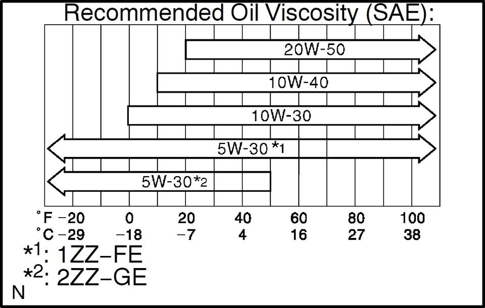

Со сроком замены разобрались. Другой вопрос вязкость масла.
Я вам скажу так… Нет однозначной связи между пробегом мотора и вязкостью. Вязкость моторного масла подбирается исходя из зазора в трущейся паре и условий эксплуатации мотора, в том числе и условий окружающей среды (в основном температуре воздуха)
Всегда будьте бдительны и читайте подписи мелким шрифтом под звездочками.
Я думаю, что много людей, владельцев 2ZZ-GE, замечали особенность этого мотора жрать масло летом и не жрать его зимой, конечно в большинстве случаях этот феномен связывали с использованием лифтов и жарехе "тапка в пол", чего якобы зимой меньше… ага… щас… меньше. Тот кто жарит летом, жарит и зимой, просто не так яростно :)
Наверное любое масло — хорошее, если оно не подделка :) Лично я предпочитаю лить масло, рекомендованное заводом изготовителем, уменьшая срок рекомендуемой замены, учитывая даже то, что мотор у меня не совсем простой 2ZZ
Полусинтетическое масло 5w-30 (08880-10705), 4л.
Объем заливаемого масла
1ZZ−FE
Со сменой фильтра: 3.7 литра
Без смены фильтра: 3.5 литра
Сухая замена: 4.2 литра
2ZZ−GE
Со сменой фильтра: 4.4 литра
Без смены фильтра: 4.2 литра
Сухая замена: 4.8 литра
С поддоном Morosso : 5.6 литра

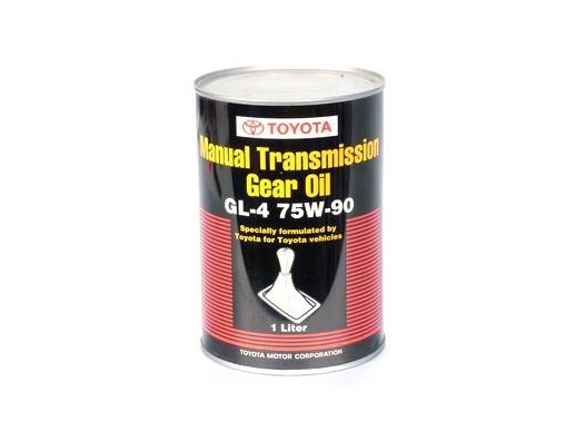

Трансмиссионое масло МКПП
08885-81026 GL-4 75W-90, 1л.
GL-4 так же подходит для МКПП с LSD (дифференциалами повышенного трения), устанавливаемыми в селику.
Не думайте, что GL-5 масло новее и более подходит в МКПП с LSD
Нет. GL-5 масло только для дифференциалов, содержит в своем составе присадке агрессивные к цветным металлам, и как следствие разъедающие кольца синхронизаторов в МКПП.

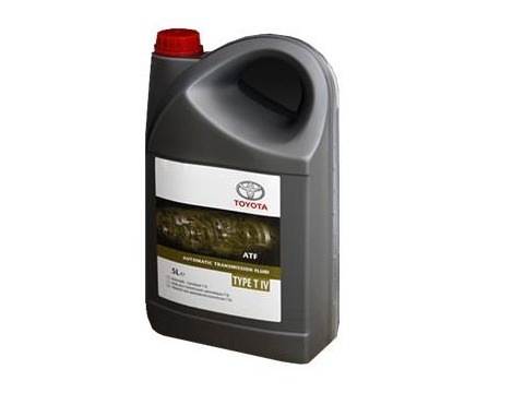

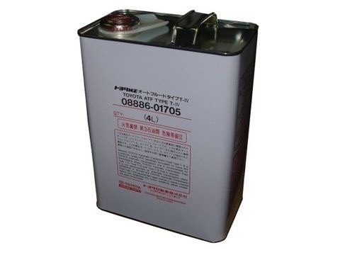

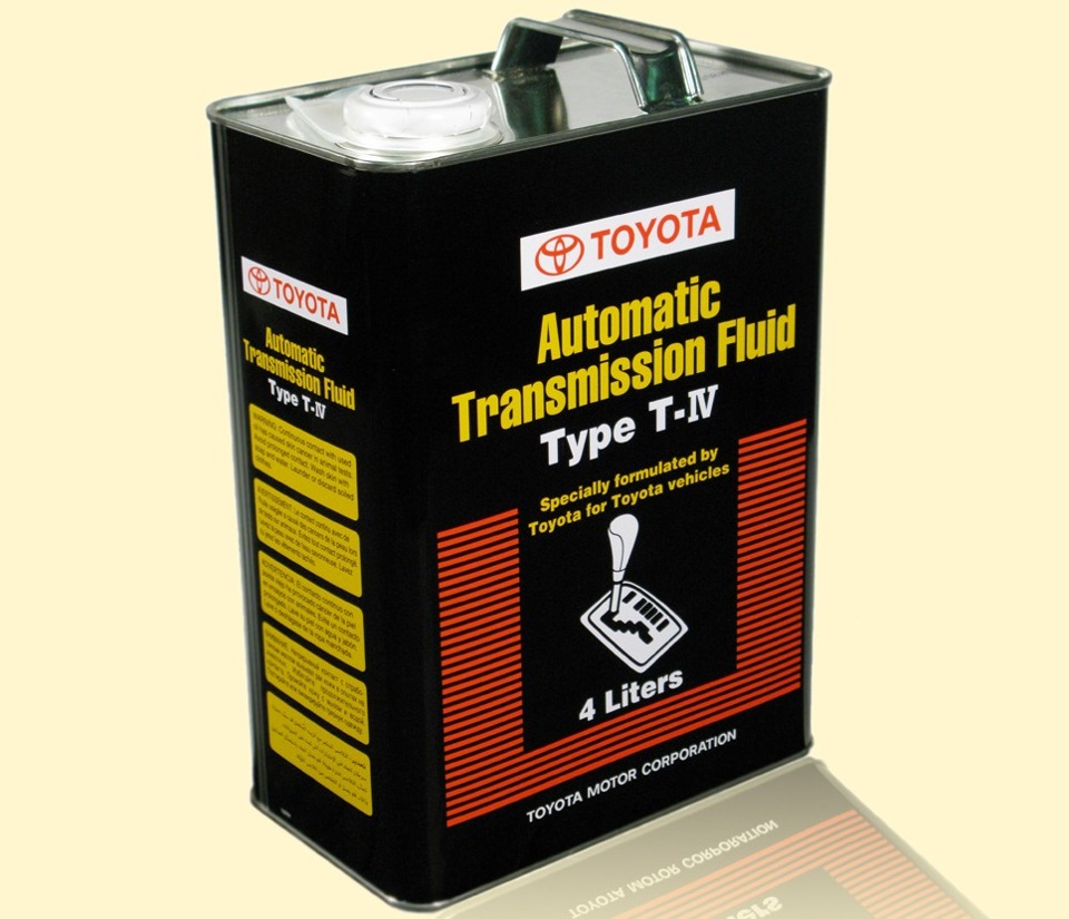

Трансмиссионое масло АКПП
В моделях тех лет, в своих автоматах Toyota рекомендовала использовать трансмиссионое масло ATF T-IV
08886-01705, 4л
08886-82025, 5л
08886-81015, 4л
Говорят белая банка, чисто японская, и покачественнее. слова не мои, врать и спорить не буду.
U240E в "сухую":
до 08.2002 г 7,6 л
с 08.2002 г 8,0 л
при замене 4,1 л
U341E
в "сухую" 6,9 л
при замене 2,9 л

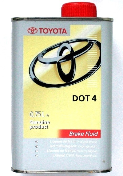

Тормозная жидкость
Называется так, наверное потому, что тормозит постоянно :)
08823-80011 торм. жидкость DOT 4, 0,75л
По идее, можно мешать любые DOT 4, желтенькие такие, у меня не хватало я доливал непонятно что.
Учитывайте, что на моделях с МКПП, система сцепления имеет общий резервуар с тормозной системой.
И еще тормозная жидкость так же сильно гигроскопична, со временем использования накапливает просто адовое количество воды, тем самым ухудшая свои свойства и становясь более склонной к перегреву и закипанию (у воды точка кипения в разы ниже чем у ДОТ 4). Поэтому не ленитесь делать полную замену раз в 2-3 года.

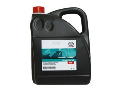

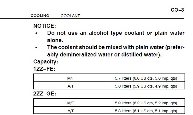

Охлаждающая жидкость
У Toyota два основных типа антифриза, LLC и S-LLC
Long Life Coolant (красный)
и
Super Long Life Coolant (розовый) (160т км)
Раньше, и в селиках в том числе, использовали LLC (80т км рекомендуемый пробег)
08889-80014 Антифриз LLC концентрат, 4л
08889-80015 Антифриз LLC концентрат, 1л
Бодяжиться 1 к 1 с дистилированной водой
Так как пробеги моего мотора далеки от 160 т км, и даже от 80… то я лью старый и проверенный красный LLC, к тому же он в разы дешевле SLLC

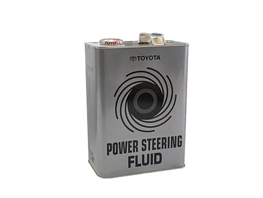

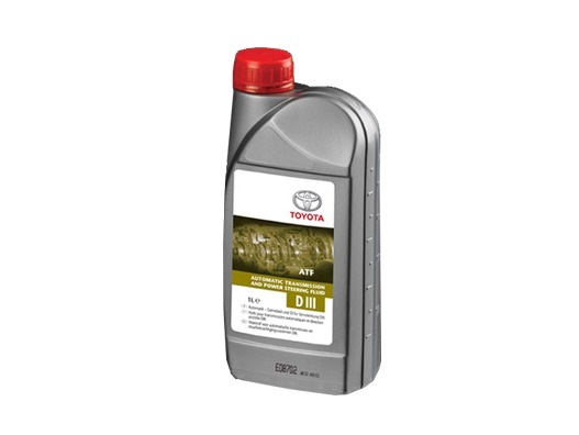

Жидкость в ГУР
"Нормальные" парни, обычно не парясь льют Dextron III :)
08886-80506 ATF DEXTRON-III, 1л
Хотя у тойоты существует специальная жидкость для гидроусилителей, называется PSF
Дорогая зараза… По сравнению с Декстроном ) Однако бытует мнение что Декстрон убивает манжеты рейки… Правда у Toyota я такого не встречал, но вот у Хондовов — такая тема зачастую…
Существует еще одна PSF жидкость Toyota, которая еще дороже чем предыдущая…

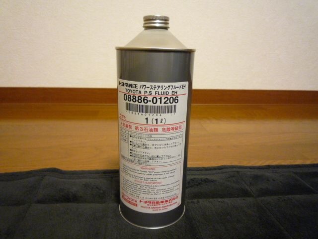

Но у меня к сожалению не было выбора… нужно лить ее
Это Toyota PSF-EH, 08886-01206, 1 л
В большинстве случаях люди считают что это просто крутая жидкость для Гидроусилителей Toyota… Но это не совсем так… Это жидкость для крутых гидроусилителей Toyota
Power Steering Fluid — Electric Hydro
Да да… для Электро гидравлических усилителей.

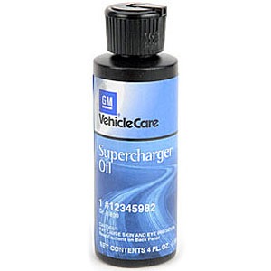

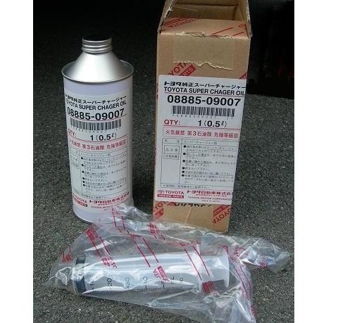

Масло для компрессора (Supercharger Oil)
Закончим наш обзор другим экзотическим маслом для механчиеских нагнетателей
08885-09007, 1 л
GM Замена
12345982, 0,05 л
Объем заправки в SC-14, около 130 мл.

Давно ты на лето стал 10-30 лить?)
никогда не лил ) у меня угар масла бешеный, меня ничего не спасет. поэтому я не парюсь. 5-30 круглый год

В чем смысл использования масло летом аля 10-30.или 10-40, 20-50?.. хуже мотору не будет?
Я давно плевал на эти про плаченные допуски, дюратек тот же, как и 15лет назад, а масло рекомендовано онли допуск форд. Лью в свой от 15w40 до 0w30, ориентируюсь на хор.класс качества и норм.ценник
я так понял 5w30-зима
5 40 лето?
просто летом то температура на улице доходит и до 37-38 градусов
10w-30 лето
В 2zz 10w30👀?
Lifehack
10w-30 лето
так какое лучше лить в 2яя 5 40 или 5 30?
лью 5в30 тоета, 10 замен через 5тыр, масло ни как не жрет…ни зимой ни летом)
У меня тож не жрёт. Просто какое лучше 40 или 30?
по заводу 5в30
После ремонта рейки рулевой залил Toyota PSF-EH, 08886-01206 который для гидро — электро усилителей как выясняется, при использование в обычном гидраче ничего страшного то нет? :)
Лучше поменять на простой PSF
Не посчитайте назойливым, но всё же почему? Когда протекала и ждал запчасть, лил сначала трансмисионку, потом купил универсальную жидкость для гур, она погуще была и не так уже часто доливать приходилось, а вот в сравнении PSF-EH которая как водичка обычный PSF тоже погуще наверно? уже 1.5 месяца примерно катаюсь с PSF-EH отличная работа рейки, на всём диапазоне поворота руля ни постороних шумов ни скрежета ни тем более подтеканий.
Так типы силовых устройств разные :) электронасос и механический. Соответственно разный режим работы. Вы же не станете лить моторное масло в МКПП, только потому, что моторное масло лучше чем трансмиссионка.
Думаю что и на обычном PSF да и на декстроне будет работать так же, без посторонних шумов, скрежета и подтеканий.

З.Ы З.Ы картинка подбора вязкости для 2яя заставил задуматься о заливке на лето 10W-30 лифты люблю, а вот жара летом бывает:)
