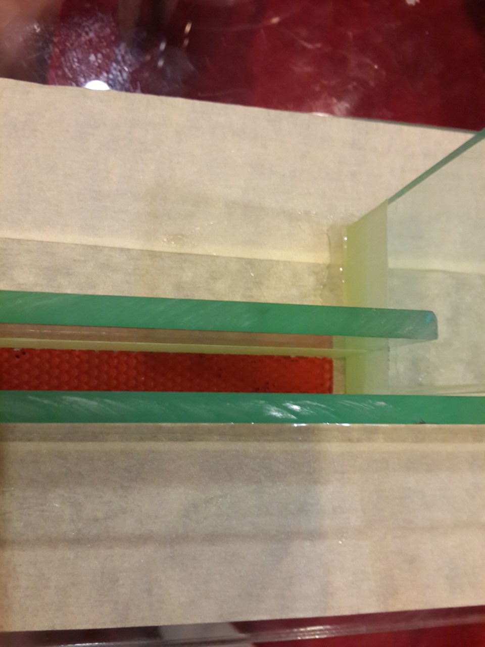

Теперь нужно было найти поверхность, достаточно рельефную для рассеивания света, и с которой можно было снять отпечаток. Донором стал обычный треугольный отражатель, как на задних бамперах грузовиков. Отражатель снаружи гладкий, а изнутри имеет фактуру пирамидок, с которых и был отлит рассеиватель:
Опалубка была изготовлена из прямоугольных кусов оргстекла от старого корпуса ПК, швы залиты термоклеем:
После застывания смолы и отделения отражателя у меня получился неплохой опытный образец:
Рассеиватель был для пробы обернут алюминиевой фольгой и установлен на полосу из пяти трехваттных красных светодиодов:
И вот результат:
Между СИД и рассеивателем расстояние около 10 мм. Визуально, после привыкания глаз, точек источников света под рассеивателем практически не видно, свет равномерный и очень яркий. После таких засветов еще минуты две "зайчики" в глазах :)

К сожалению, ничто не идеально, и это выражение коснулось и этого рассеивателя. Спустя два месяца он пожелтел, при этом лежал даже не в солнечном месте. Такие изделия требуют покрытия защитными лаками, чего я тогда по незнанию не сделал.
Но в целом, при правильном подходе, это отличная технология изготовления рассеивателя для светодиодных полос, колец и других форм светильников, требующих равномерного распределения света по конечной поверхности источника освещения.
