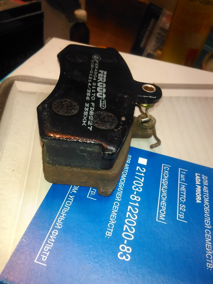

У меня скоба стоит 21110 . На 14 тормозных дисках стояли колодки Ferodo для 14 !, а теперь когда стёрлись я в нашем захолустье не смог найти колодки на 14 из-за безграмотности продаванов … Вынужден теперь опять вернуться на колодки под 13 …
С этим соглашусь.нужно уточнить. А как колодка может быть больше, там ведь места в скобе нету
В том-то всё и дело что всё там есть и с запасом помещается . Есть фотка моего суппорта, на нём кстати отбито 2110 а не 21110 как я написал ранее. Тормозной цилиндр тоже обыкновеный, на нём отбито 2108. Вот так и отличаются . Размер колодок 14 подогнан ТОЧНО — на тормозном диске 14 нет кромке\буртика, но при этом и на стёртой колодке 14 тоже нет никакого буртика . На фотке может не видно, но буртика за 35000 км не появилось.
Я с телефона, фото не вижу.скинь его в личку
Sergiokiri
Очень интересно посмотреть
