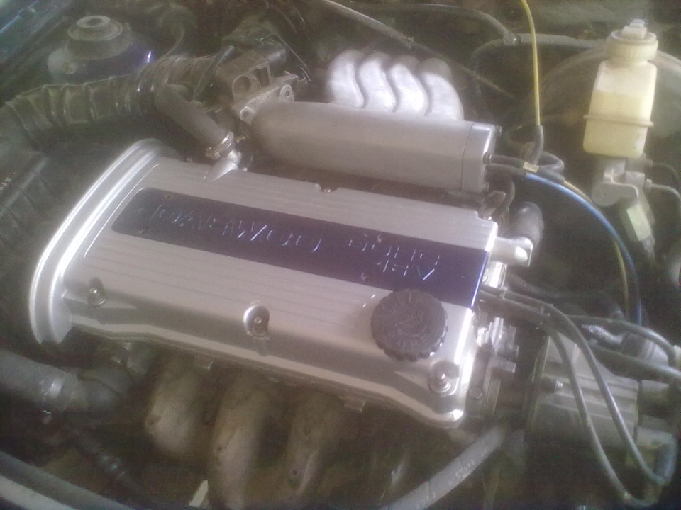

На маем пепелац 1.5 16v, гравецапа черный дым отпердоливает .заменил лямду, форсы, свечи, обратный клапан, воздухамер, все равно налет на свечях черный что делать? диагностика нет связи с OBD. Что еще заменить?
Попробуй заглушить EGr бывает в нем трабл
Нашел там причина была, шланг в дросель был воткнут а надо было на впускной калектор правее.

завелас все норм вот тока гидрики через минуты 3 шумят а масло нов залил zic + A
Проверь компресию, возможно колечки…
А колечки та я новые установил )))
Может с кампом что не так?
Даже трамблер поменял
