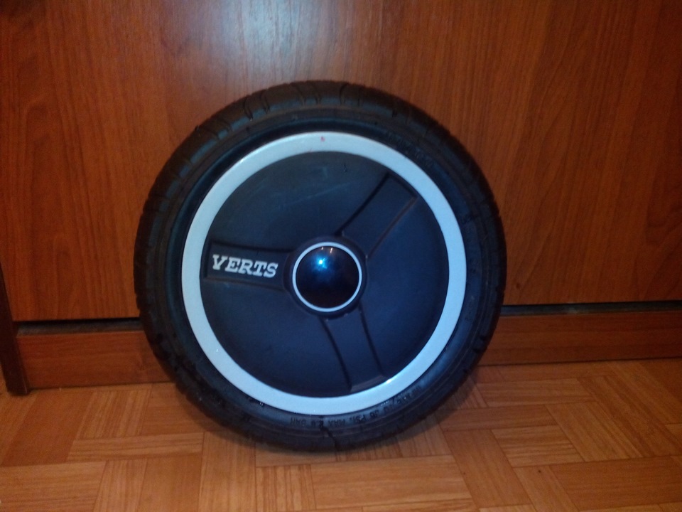

Не так давно мы приобрели для нашего малыша Юрочки детскую колясочку Lonex Sweet Baby польского производства речь пойдет о ней.Коляску брали новой, выбирали долго и мучительно, остановились на ней из-за веса, остальное все как у всех!на мой взгляд, нынче детские коляски все одинаковые, и некоторые комплектующие тоже, только названия разные)))Коляска собрана качественно, легка в управлении и трансформации, главное вес очень маленький!Вес коляски был важен для нас, чтобы супруга могла спускать коляску сама, когда я на работе.

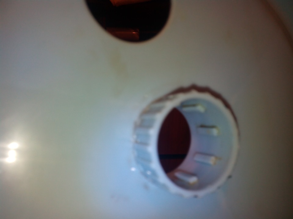

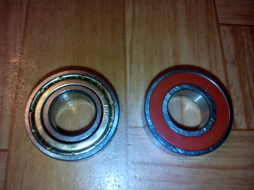

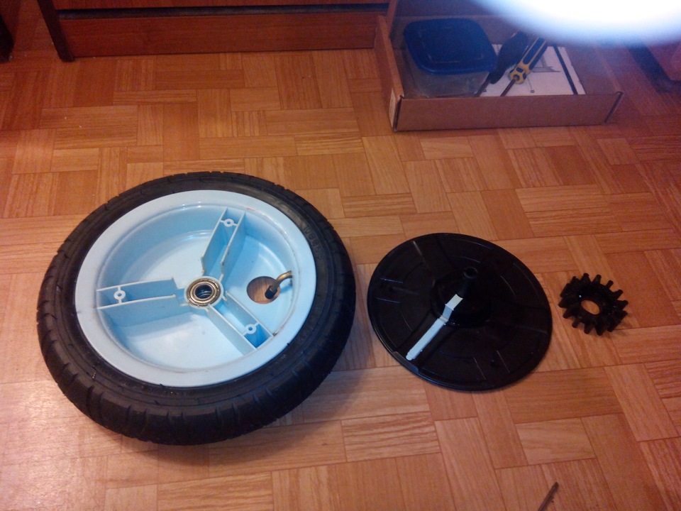

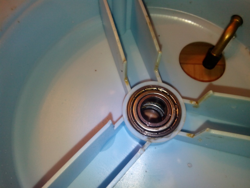

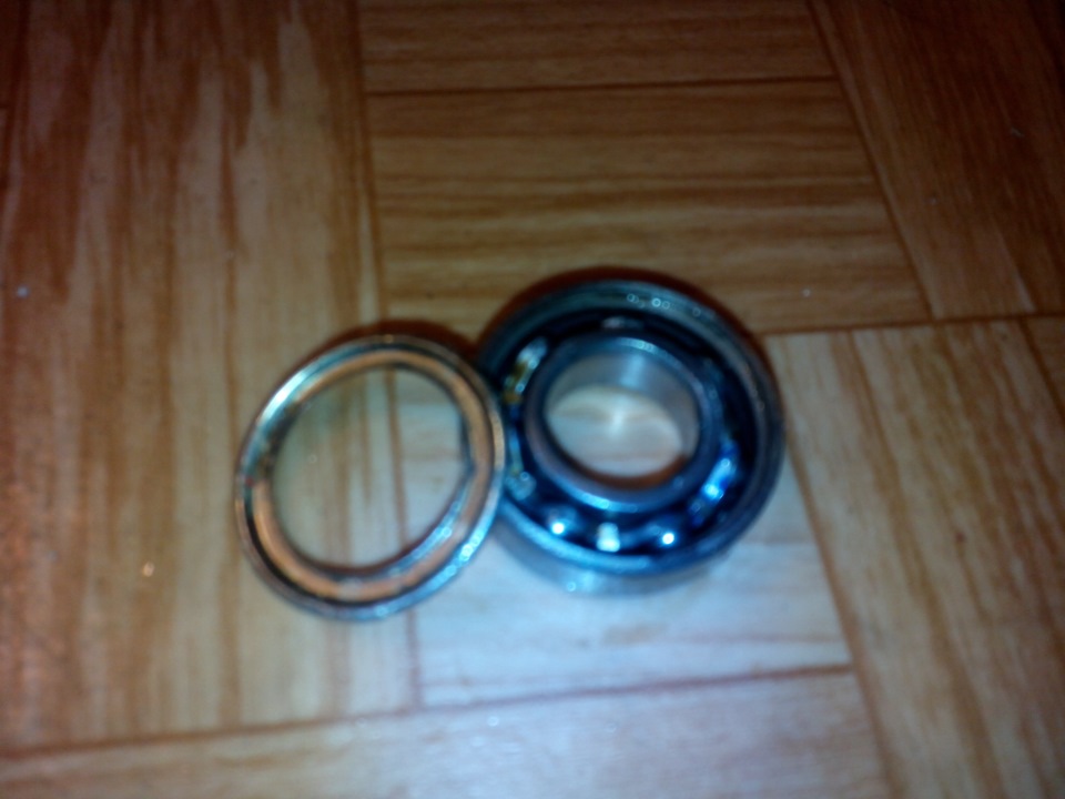

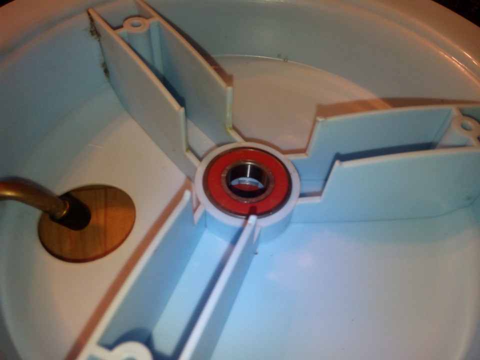

Ввели коляску в эксплуатацию как положено, смазали там-сям, протянули болты и погнали…И вот не прошло и месяца я стал замечать, что задние колеса начали болтаться и иногда издавать скрип!Полез разбираться, снял колесо, добрался до подшипников…и что я вижу подшипоз то китай стоит и почти развалился!Я в шоке!коляске месяца нет, мы не так пока много и выходили на улку гулят, морозец стоял!Обратился в магазин где коляску брали, получил ответ-"колеса заменим, но их нет сейчас в наличии, закажем придут через две недели." Конец декабря, на носу Новый Год, я прикинул что мы эти колеса получим через месяц дай боже…а коляска нужна каждый день!Решено было исправлять ситуацию своими силами.

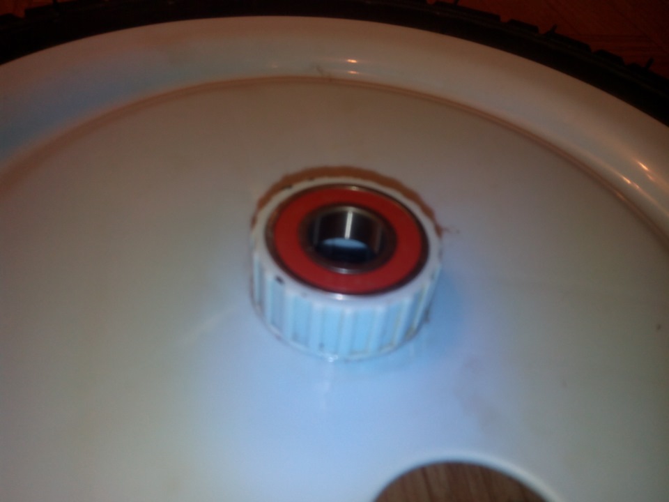

Ремонт колес заключался в замене подшипников на нормальные японские.Заменил на передних и задних колесах.После замены подшипников на колесах всё встало на свои места, колясочка теперь катиться без болтанки и скрипов.Подшипники подпортили впечатления от покупки коляски.

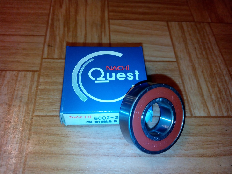

Вот номерки подшипников:
6002 2NSE9 таких нужно 4 штуки
6001-LLU этих тоже 4 штуки
Надеюсь мой опыт поможет папашкам и мамашкам избежать больших затрат и сделать свои выводы.
P.S. …колеса на детскую коляску пипец какие дорогие, когда узнал немного прифигел.

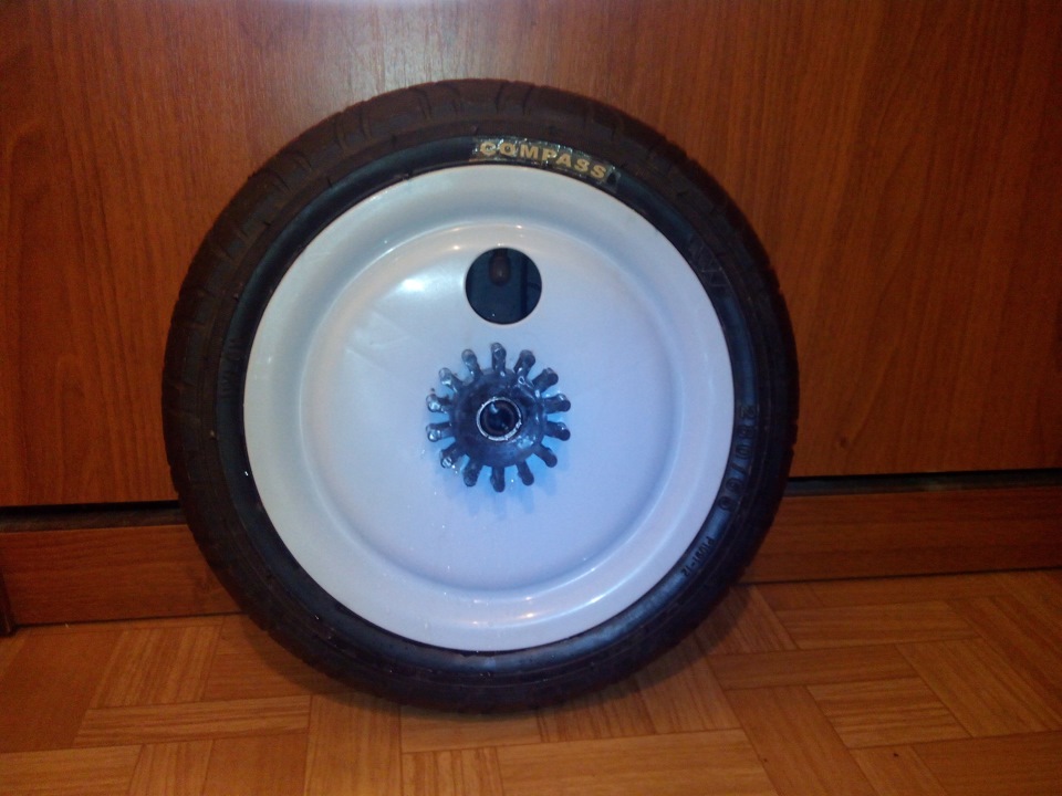

<img src="12" title="собираем обратно и радуемся жизни=)

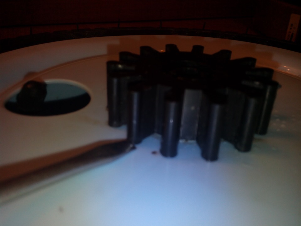

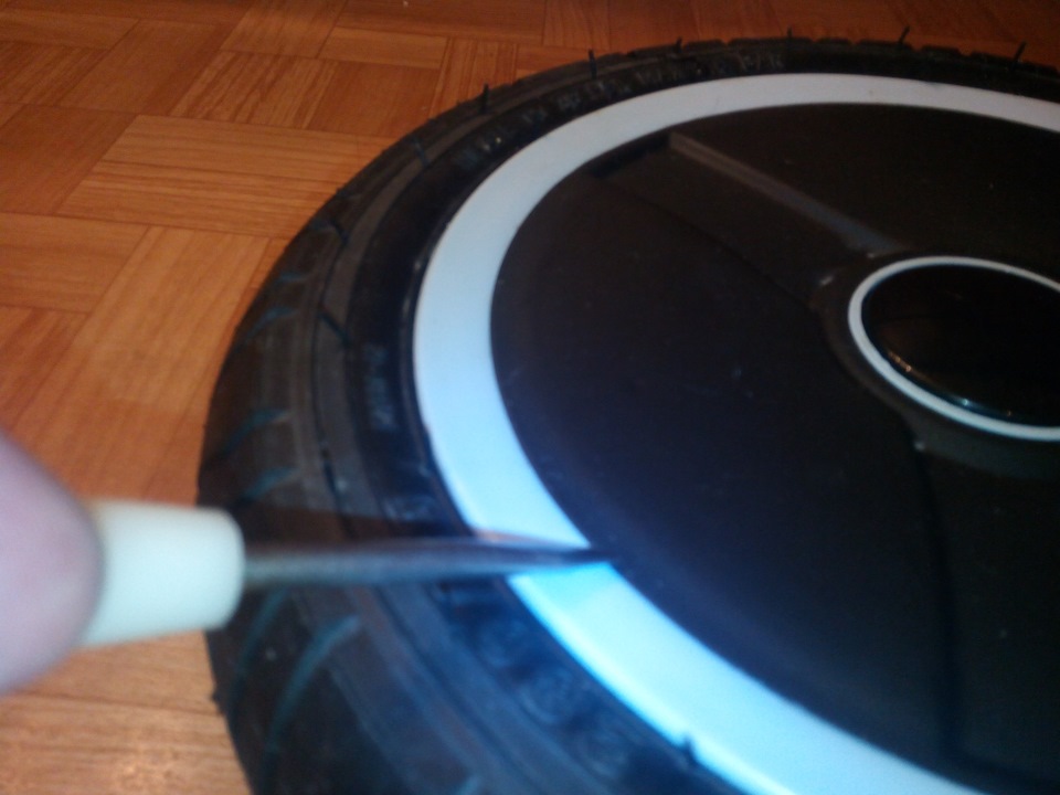

может я не правильно обратно собрал? у меня пружина выскочила, не сразу понял где она была.
я правильно понял, что она с внешней стороны опираясь на проставку отжимает кнопку снятия колеса. А штифты продеты через отверстия кнопки и втулки? Вопрос как можно легко одновременно отжимая пружину вставить эти штифты. Мне пришлось прибегнуть к помощи жены
У меня штифтов не было, может просто не дошёл до них…а может конструкции крепления колёс разные…

Я колесо снимал так, нажимаешь на центральную кнопку и тянешь на себя…
кажется я полностью его разобрал :(
Не надо было фиксатор разбирать
у меня как раз в нем и была проблема. колесо нормально не фиксировал. А снять колесо была проблема
привет, а как колесо снять? а то сломаю что не будь и оставлю ребенка без коляски
привет!снимается так, по центру колеса кнопка, на неё нажимаешь и затем стягиваешь колесо с оси на себя.

колеса снял. там заклинило механизм. самый геморой начался, когда после разборки колеса попытался его собрать. Когда попытался обратно вставить пружину и втулки, которые колесо держать. Я понял, что у китайцев пальцев больше чем у меня или мозгов :)

На самом деле пофиг какие подшипники, главное чтоб закрытые были и в размер.а у меня когда то саабик был давно давно злой такой кусачий))))больше такими хорошими автосами не владел!

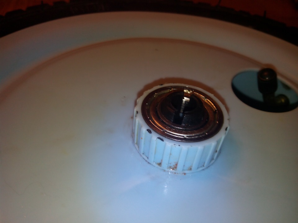

о, понял… внешние один в один, внутренние сепараторные, поэтому китайцы одели на пластиковую трубку с прорезями железную втулку, а уже по ней бегает сепаратор. Можно выкинуть втулку и поставить пром подшипник, в который встанет и зафиксируется ось с вырезами. Пошел делать, еще раз спасибо

Спасибо Вам огромное за отчет, не ожидал найти подробное описание моей проблемы. Только у меня внутренние подшипники сепараторного типа. Сейчас буду мерить… может поменяю их на закрытые
у племянника такая же коляска, разболтались задние колеса, втулки стерло, не знаю вот что с ними делать, толи из железа выточить у токаря, толи забить и на болтающихся им ездить, вы еще с таким не сталкивались?
Привет!Таких проблем нет.Нового ничего не отвалилось.Если стерлись пластиковые втулки значит заклинили подшипники в колесах.Пластиковые втулки на оси коляски не должны вращаться, садятся они плотничком.Думаю точить ничего не надо, есть много магазов по запчастям на польские коляски, погугли=)
А если точить, то только из текстолита или чего то подобного…если из металла сделаете, то сотрете ось на которую колесо одевается.посмотри подшипники заодно.Удачи!
Вот они то и зклинили и стерли, а вот насчет материала спасибо, можно же что-нибудь помягче найти, не подумал, попробую посмотреть, а в магащинах ничего нету, а за мелочь за доставку выйдет очень много, проще к токарю
Да не за что!Я там вроде выкладывал, не помню, номерки подшипников…удачи в ремонте!
