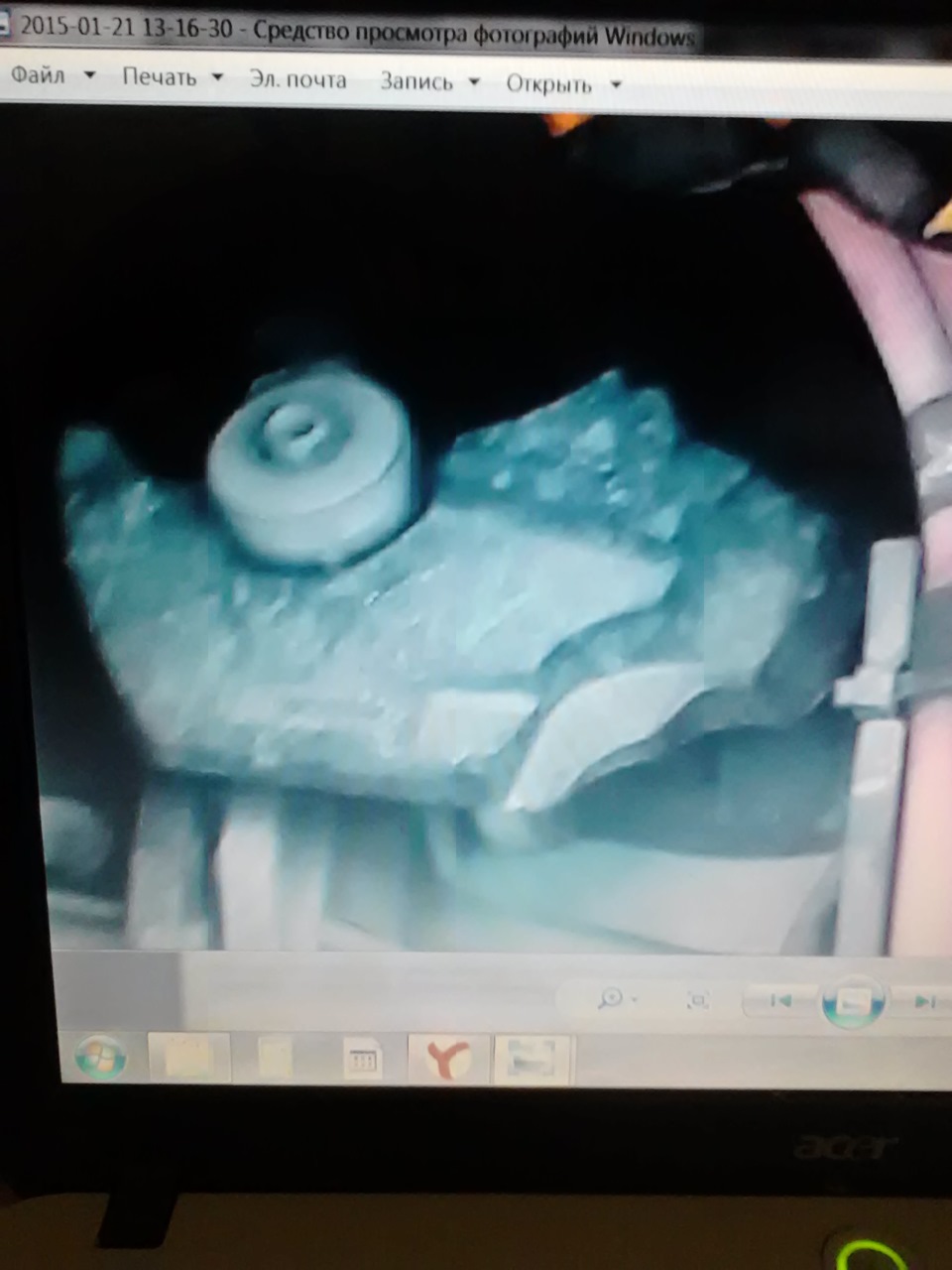

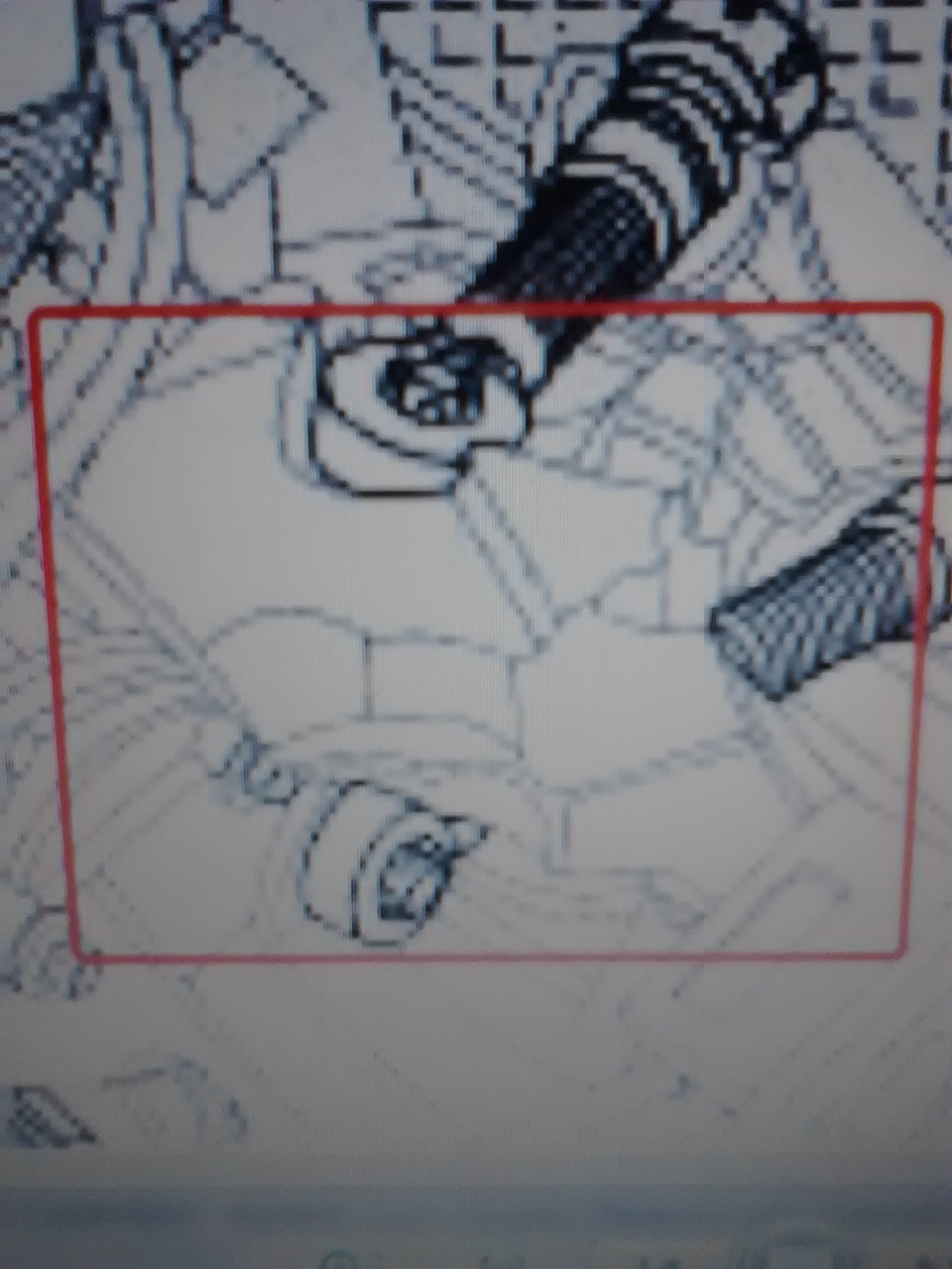

Ехал я сегодня по городу, асфальт чистый, органичение 40км, и тут резкий такой тупой удар спереди, и в салоне появился гул и вибрация в районе центральной тоннели. Принял в право остановился и заглушил двигатель, первая мысль была, что лопнуло колесо, )вышел все колеса в норме, , второе порвался ремень ГРМ(менял весной), ну и третье граната))).Осмотрел ходовую все нормально, открыл капот, порядок ремни на месте. Завел движок, в салоне шум от вибрации, а под капотом не слышно двигатель работает как и ранее. При добавлении оборотов вибрация и шум в салоне возрастают. Как будто глушитель бьется об кузов, Так и доехал до стоянки возле дома. Может ли порваться, оторваться, лопнуть. так резко какая нибудь из опор двигателя?

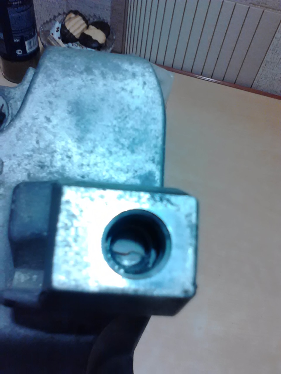

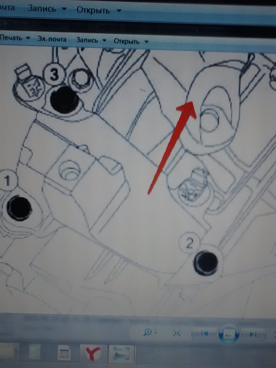

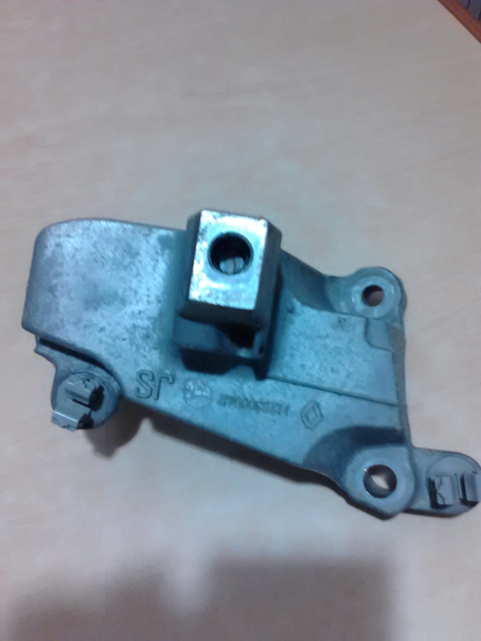

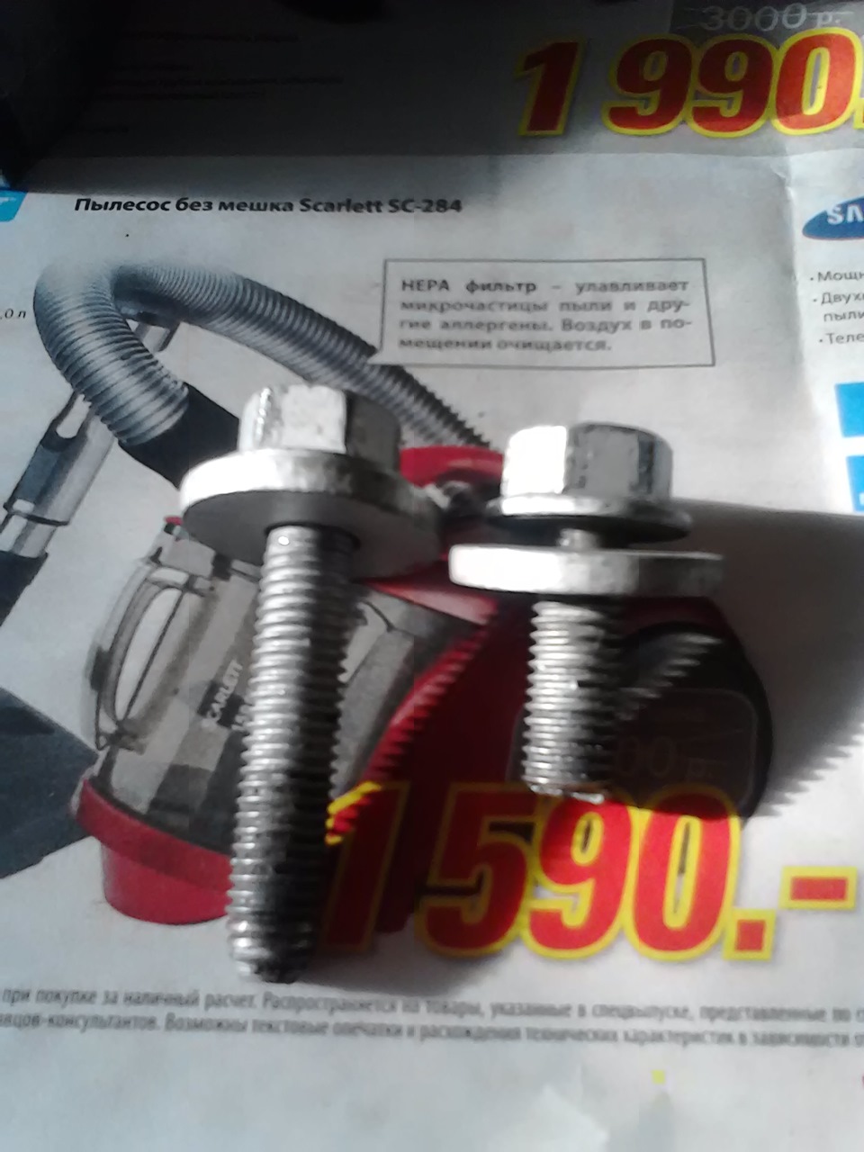

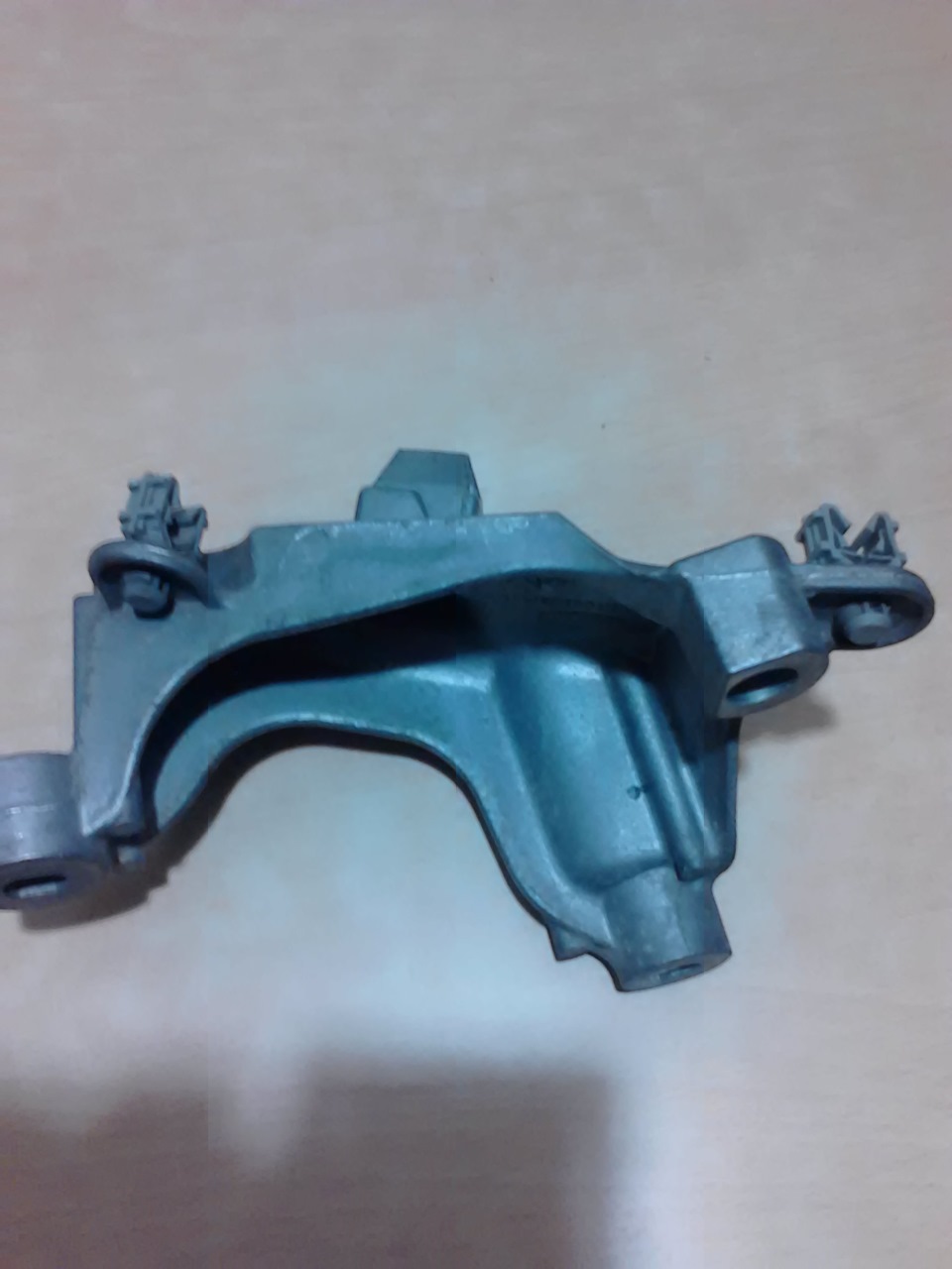

кронштейн на коробке держится на 3х болтах ) головка на 16, купил головку под свечи 16 она см7-8 высотой( на память, специально не мерил) и трещетка, удобно откручивать, не надо наращивать ничего. Потом геморно высверлил остатки болта, ( левое сверло не нашел в городе, заказывать, опять ждать ))) Болт обошелся в 320 р, хотя в "крепежах" можно было купить за 20 ре.но не суть))) Двигало поднимали след. образом… взял черенок от лопаты, буксирный канат))) крюк каната зацепил за кронштейн который закреплен на коробке (специальный для подьема, у всех она там стоит, не знаю как правильно назвать), канат намотал на черенок, а конец черенка уперли на опору передней стойки, товарищ этим рычагом поднял коробас, а я наживил болт
по идее чтобы такое не повторилось впредь, можно было доработать этот узел тем, что нарезать резьбу на М12 и поставить такой болт, )))) на всякий случай я прикупил набор для нарезки резьб, сверло соответствующего диама, и болт)))) теперь лежат в карманчике в багажнике, мало ли что)))))

Но у вас причина не совсем непонятна. Кронштейн в опору вставлялся без натяжки влево/вправо?
А почему решили поднимать двиг черенком? Поддомкратить со стороны коробки не было возможности?
вставлялся без проблем, на улице делал, , защита картера стоит))
сейчас необходимо отвернуть кронштейн с коробки. 3 болта, на15 или 16 не знаю пока, и как дотянуться сверху, ну и высверливать остаток не повредив резьбу. заказать болт. потом как поднять двигало, разбираю во дворе)))
лопнул болт подушки над коробкой

болт заказал, придет только 10го))) сейчас холодно. кронштейн с кпп пока не откручивал, потеплеет на следующей неделе, тогда займусь, фото будут)))))

может быть и это.подушки то резино-алюминиевые.фиг знает смотреть надо.ждем ответа
Похоже смотреть надо под моторным отсеком. Шкивы, маховик, пусть лучше подушка сломалась. Отпишись как найдешь.
