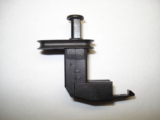

Началось с установки сигналки. Зуммер от водительского то работал, то не работал, щас уже совсем успокоился. Ну и сигналка то видела все, потом видела только задние двери и капот с багажником, потом и задние перестала. Сигнальщик все валил то на сгнившую проводку, то на концевики.
Я заказал концевики
Vemo V10-73-0110 Выключатель концевой дверной 1 202,95
Оказалось, что это комплект из 4х концевиков, двухконтактных. Я на радостях все меняю — и … ноль по фазе, т.е. все без изменений. Я к сигнальщику — он использовал штатную проводку — типа перетягивай новую проводку. Он все прозванивает — проводка в порядке. При чем демонстрирует мне замыкание провода на корпус — все работает. Неужели новые концевики — гуано, причем все 4 сразу?
Еду в тазомаг, беру от ШНивы.
И на тебе — все работает… ну, кроме того, что при закрытой двери он не достает до самой двери — коротковат.
Внимание — вопрос: разбирать старый не хочу, не факт что и он заработает. Какие еще есть варианты, кроме

Итак, представляю концевик, купленный в Волговском магазине по запросу "дайте концевик от дверей"
cloud.mail.ru/public/3052…6acaa/WP_20150126_001.jpg
Один в один с аудюшным, цена = 65 руб. Сегодня попробую воткнуть на законное место. Еще бы и пыльник раздобыть, спросить про него забыл в магазине.

Я себе заказывал вот такие 3094705613A0A www.exist.ru/
Dello? Работают?
Да работают, А те что ты заказал, тоже должны работать, там же тоже два контакта .Ты их прозвони, главно что бы эти два контакта не были замкнуты между собой в нутри концевика когда нажмешь кнопку .
Ну, должны, а контакты вешаешь — не работают. Аж обидно. А ШНивовский на тех же клеммах — фиг.
Что от нивы работает?
Концевик, выше в теме — почти в конце.
Ну читал., , обычно концевик срабатывает при малейшем нажатии, Ты возьми прибор и прозвони .Это же такая мелочь.Или тебе не правильно подсоединили .Когда все провода замкнули .это получается двери открыты, Так я не могу обьяснить, нужно все смотреть и прозванивать, если нормальный автоэлектрик, за пять минут разберется .

Концевик замыкает минус при отжатии, так? Так — когда провод с клеммой замыкаю на корпус — сигналка видит это, а когда прикрученный концевик разжимается — не видит.
Прозвоню, конечно.
А Шнивовский концевик — при отжатии видит сигналка, и нажимаешь рукой — тоже видит.А дверью — не достает, короткий.
Один какой то не будет работать и все .Как ты написал, так правильно .Вобщем ищи это не сложно .

Вариант от волги! ГАЗ 3111 78.3710-02 двух контактный . 78.3710-03 одно контактный 3111-3710018 пыльник )))Хотя честно говоря проще свой разобрать и почистить делов то минут 10 от силы)))
да у меня родной походу один всего, остальное было незнамо что. Попробую разобрать. Тут же вопрос в том: концевики менять/проводку перетягивать. Второе — только весной.
ну да там удобно будет проводку тянуть нада весь салон разбирать)
ГАЗ 3111 — читал я… Их выпустили ограниченное кол-во, и выпуск прекратили. Соответственно — запчасти к ним в дефиците. Надо заехать в волговский магаз, но навряд ли там что-то будет в наличии.
Кто ищет тот всегда найдет))Еще как вариант на разборку заехать и взять оригинал Б/У)
