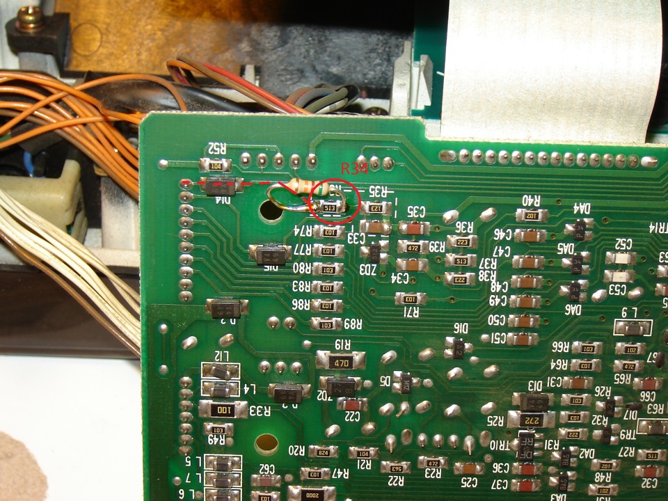

Уже многим известно, чтобы "запоказывал" тахометр на приборке от 90-ка, нужно понизить входное сопротивление, для чего необходимо впаять в тахометр параллельно существующему сопротивлению еще одно, номиналом в 50кОм (напомню, что R= R1*R2/(R1+R2)).

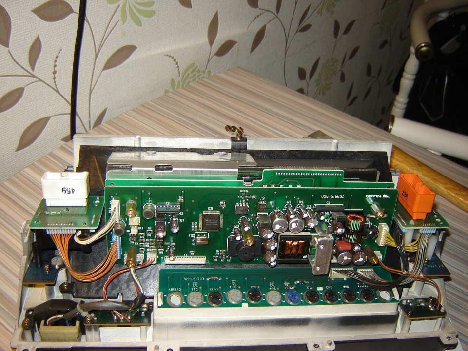

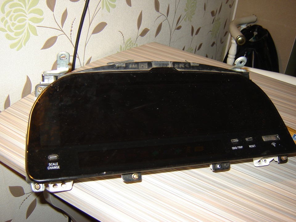

Всё бы ничего, но мне достался калькулятор — электронная приборка. Куда лезть — я не знал, от того было намного интереснее.

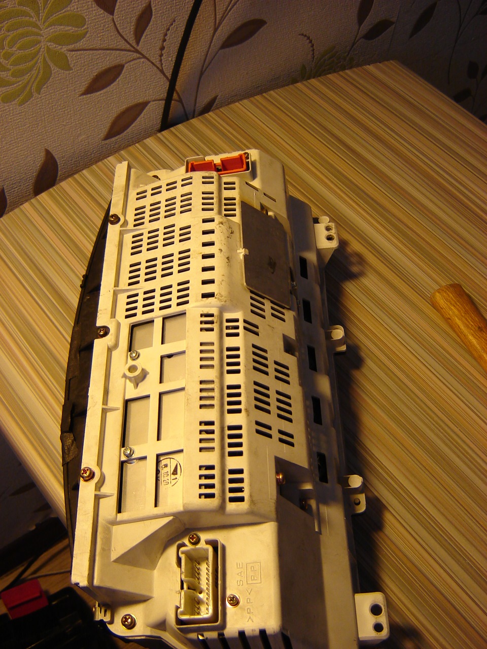

Вскрываем приборку, открутив кучу винтиков и видим,
дальше выкручиваем все бронзовые шестигранники к которым была прикручена крышка. Обращу внимание на то, что нижние крайние (по фото) шестигранники были вкручены специальные скобы с резьбой, которые, видимо должны были крепиться к плате с экраном, но почему-то закреплены не были, и, благополучно выпали. Будьте внимательнее при разборе.

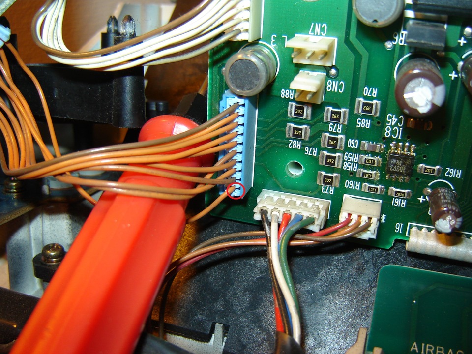

Теперь в белой фишке ищем 10пин тахометра и по дорожке и проводам от него идем к большой плате. Плату я отсоединять не стал, просто отогнул и… вот оно — искомое сопротивление R34! Параллельно припаиваемся и собираем в обратной последовательности.
Всё!
