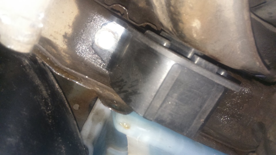

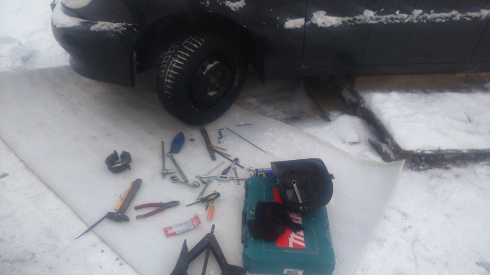

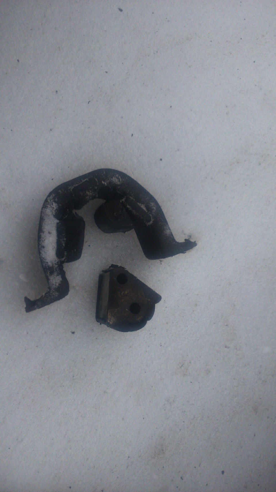

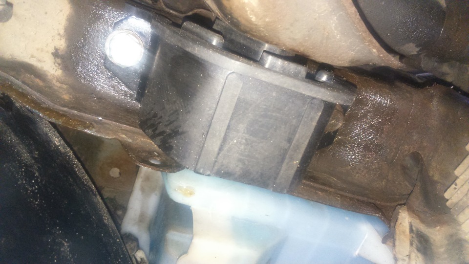

второй день занимался сексом с автомобилем.Она выбрала позу сверху.В общем экстракторы для резьбы мне не помогли.Плюс от них оказался только одним-они не обломались в заломыше.Пробовал наварить гайку но 2 попытки не увенчались успехом.При отворачивании все равно обламывало.вдшки вылил балон туда.А еще со вчерашнего вечера на ночь вдшкой залил и попробовал стронуть второй болт.Тут мне повезло.Короче если не хотите секасом как я заниматься и планируете замену заранее то лучше в течении недели до замены поливать вдшкой болты.ну мне не повезло.В общем плюнул я на это дело и поехал в магазин благо моя бывшая машина меня еще возит переодически.Взял сверло 5ку и 8.5, а также метчик 10 шаг 1.5.Пятерку взял для центровки, но все равно чуть сбился когда сверлил.ну там не критично.Вообщем прошел пятеркой потом 8.5 ну и метчиком 10.Ну а дальше все легко.Движок был поддомкрачен.резьбовые соединения обильно литолом и опору на место.Что хочу уточнить-не знаю что за сталь у родного болта но простым сверлом мне было не взять по металлу.купил победитовое за 600 и как по маслу.до этого убил три простых сверла и результата не добился
так что лучше сразу брать такое.Еще что, метчиком с воротком там места нет я использовал маленький разводной ключ.В общем я ее победил наконец то.доволен как слон.Жаль экстракторы меня разочаровали.а может попались такие просто.метчик брал фирмы зубр.Нарезает отлично.Не знаю обычно метчики по два продают черновой и чистовой.но этот был один в коробочке.черновой наверно.а что еще вот вспомнил.дрелью сверлить хреново у нее большие обороты и не регулируются на моей, плюс надо переноску тащить.Шуруповерт макитовский 18 вольтовый на 1 скорости сверлит на ура.Вроде все пока.Завтра может печкой займусь.Потоки не распределяет.
