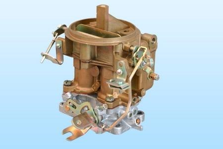

Так вот сидел думал и решил поведать то что на своем личном опыте оправдало мои ожидания.

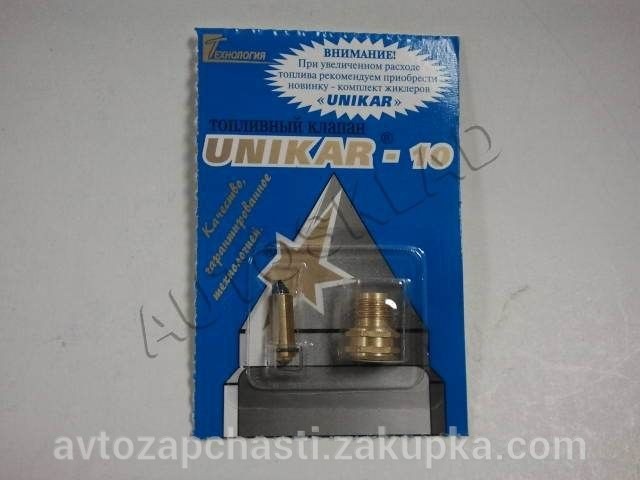

Вообще был у меня москвич 412 и стоял на нем Карбюратор К126Н (без окошка) вообщем на нем машина плохо себя вела карбюратор лил топливо не жалея тем самым заливал камеру сгорания и конечно же машина пчихала стреляла и ехал он не во все свои лошадиные силы. Так вот узнал что у моего знакомого есть такой же карбюратор у него он был новый с магазина купил он его и проездил на нем всего лишь один месяц. После чего он у него стал очень сильно заливать что он его заменил на вазовский, так как у меня выбора не было я решил взять у него его карбюратор что бы попробовать исправить эту проблему так как он новый, а мой был старый и жиклеры старые засраные уже, а там были новые жиклеры да и сам карб был новым. Когда я его разобрал наткнулся на такую неисправность как игла поплавковой камеры там есть резинка и она была порвана поэтому она не держала давку бензонасоса. Решил поставить другую тоже от москвича завел все работает отлично не заливает и работает хороши и едет как надо. Но это продлилось не так долго после чего и этой игле пришел конец она так же порвалась я уже начал ломать голову где брать другой карб от ВАЗ в мое поле зрения попал карб от 2107 (ВАЗ) по отзывам он самый лучший и расход на нем минимальны ну конечно же все зависит от настройки. Но так как денег у меня особо не было на него я решил зайти в АвтоМагазин и спросить иглы от ваза наткнулся на иглу от ваз 2108 не чего не меря я ее купил, а вось прокатит и вы знаете у меня все получилось по своим качествам она на много лучше родной от москвича так как у не на много плотнее резинка и она конусная. Я нашел хороший поплавок поставил эту иглу и вы знаете этот карб у меня до сих пор имеется и работает он как новый уже на протяжение одного года. Так что не стоит не до оценивать наших производителей нужно только хорошенько подумать как улучшить для хорошей отдачи и все получиться) надеюсь моя тема вам поможет) Спасибо за внимание удачи на дорогах)

Интересно что уникар 10 подошёл
Ещё как подошел и забыл о болезненном переливе в карбюратор.
Ну дк хорошие иглы они делают
