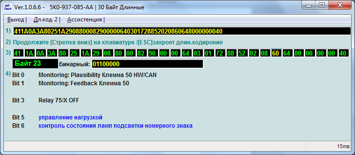

Приветствую! За что отвечает "Управление нагрузкой" 9 блок 23 байт 5 бит ?
