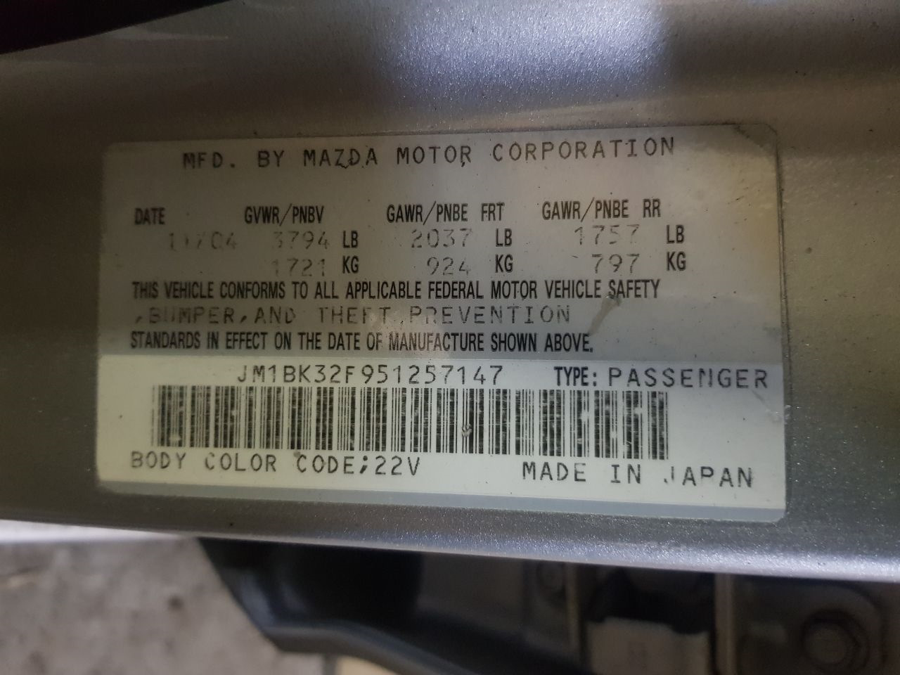

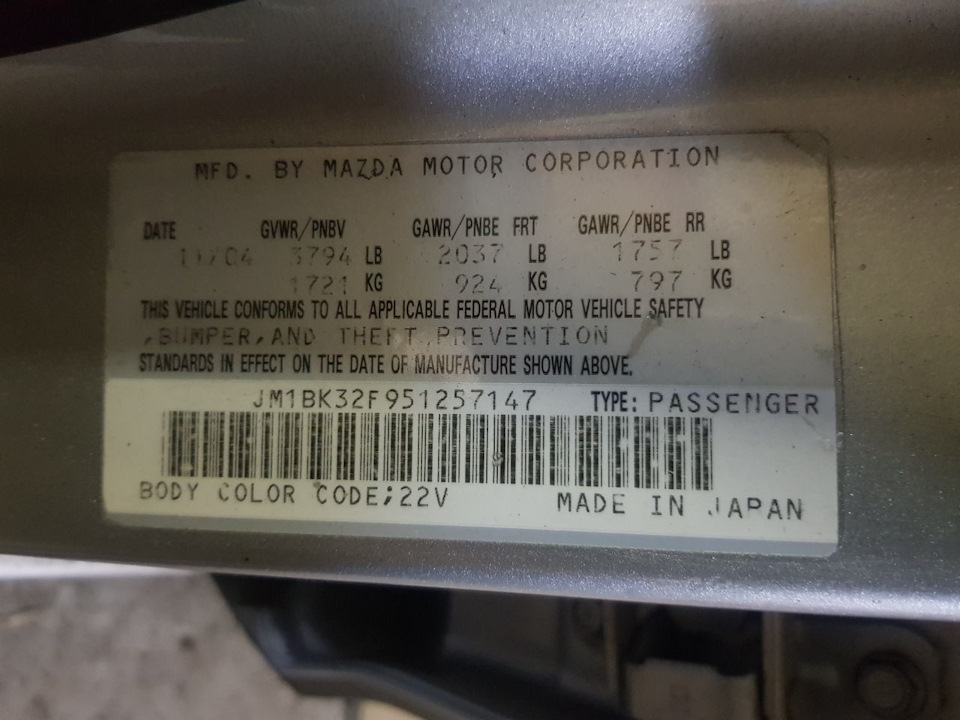

Кто может сбросить электросхему центрального замка Мазда 3 америкос ?
Фото прилагается!
