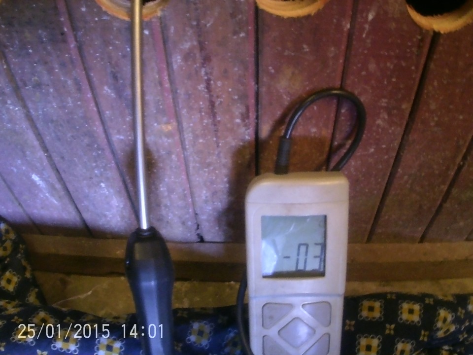

Идея не моя, подсмотрено на просторах интернета.
На мусорку жильцы выбрасывают оконные рамы, в очень хорошем состоянии, заменяя их на пластиковые стекло пакеты. Так-же были найдены: два куска железного профиля, из которых заборы строят, три доски.
Собираю вот такую конструкцию:
Готовая и установленная на дверь гаража.
Долго ждал я солнечного дня, и, вот он момент истины.
Две пластины профнастила, склёпанные между собой и образующие воздуховоды.
Как сказал великий Мичурин:"Мы не можем ждать милости от природы, взять их у неё, наша задача".

Типо солнечный коллектор получился) КПД правда совсем маленький, но лучше что то, чем ничего
Интересно какую мощность отдает эта панель в гараж. КПД близко к нулю. Воздух движется за счет конвекции? Конечно, респект, вам и уважуха в целом!
солнышка маловато.
Да, летом пойдет дело))
На лето заглушу отверстия, а то задохнуться можно.
работает оказывается.
у меня ворота с проф листа . я не стал внутри обшивать. в солнечную погоду греют гараж!
