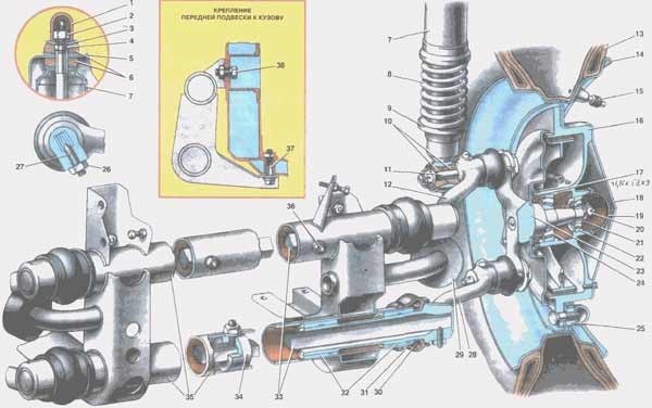

Передняя подвеска независимого типа, рычажно-торсионная, бесшкворневая с дополнительными пружинами, установленными на телескопические амортизаторы (рис. 18).
Базовой деталью подвески является ось, изготовленная из двух стальных труб, соединенных кронштейнами. В каждую трубу установлено по одному торсиону, изготовленному из пяти пластин. По концам торсионы сварены и выполняют функции основных упругих элементов подвески. В средней части торсионы фиксируются от проворачивания и перемещения в прямоугольных отверстиях стопорными болтами. На концы торсионов надеты рычаги, опорами для которых являются металлокерамические втулки, запрессованные в трубы. Рычаги на торсионах фиксируются таким же способом, как и в средней части труб. От вытекания смазки на концах труб установлены уплотнительные манжеты.
С каждой стороны труб к рычагам подвески при помощи шаровых пальцев подсоединены поворотные кулаки. Крепятся шаровые пальцы к рычагам подвески клеммными зажимами, которые стягиваются болтами и гайками.
Шаровой шарнир поворотного кулака состоит из пальца, шаровая головка которого опирается на вкладыш, нажимного сухаря с вкладышем, пружины и регулировочной пробки с' контрящей гайкой. На цилиндрической поверхности шаровых пальцев выполнены винтовые канавки для регулировки развала колеса. Ход колеса вверх или вниз ограничивается резиновым буфером. К верхнему пальцу крепится нижняя опора амортизатора. На амортизаторе установлена дополнительная пружина, работающая синхронно с торсионом.
Ступица переднего колеса изготовлена совместно с тормозным барабаном и установлена на двух радиально-упорных роликовых подшипниках на цапфе поворотного кулака. Ступица с подшипниками крепится на цапфе гайкой и упорной шайбой. Эта же гайка является регулировочной для подшипников ступиц переднего колеса. С внутренней стороны ступица уплотнена манжетой, а с наружной — штампованным колпаком.
