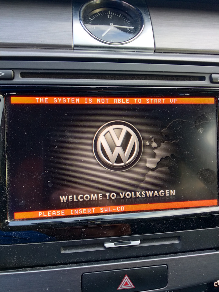

Добрый вечер.Стал владельцем авто с рнской.Карты стояли 2012 года.Решил сам обновить.Первый раз поставил v16 западной европы через сд карту, все стало за 20 мин без проблем.Позднее решил залить карты восточной европы v17, тоже через сд карту, и чтото пошло не так, перегружаетса, и опять по кругу прошиваетса, пока timeout не вискочил.Сейчас вот такая картинка постоянно.Я так понимаю нужно было старые карты удалить западной европы?Что подскажите?Думаю прошивку 5238 записать, перепрошить
Насчёт удаления все индивидуально, у кого ставятся карты без удаления у кого то нет. А сейчас только накатывать прошивку, чтобы рнс вышла из этого режима или рекавери диск пробовать
Спасибо.А можно ссилку на рекавери диск?
У меня была прошивка 5269, где можна ее найти?
