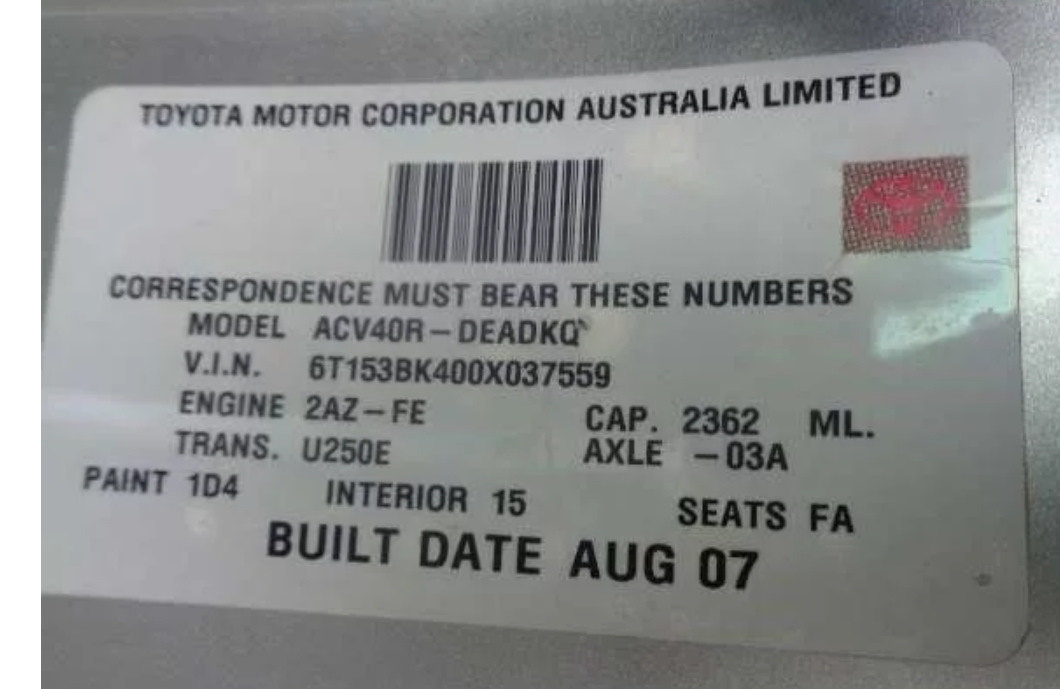

Вот еще одна. Со штрих кодом. Я вообще то удивлен, как эти машины в Якутию даже попадают. Радиатор надо менять на холодный климат. Электообогрев зеркал мутить
Неее… машина будет ходить в Улан-Удэ. Я родом из Бурятии, живу и работаю в Якутии, сейчас в отпуске, купили машину сестре и попали в такую ситуацию.
Думаю что лучше, наверное, вариант без штрих-кода заказать.

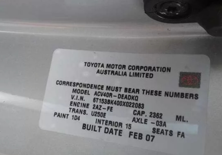

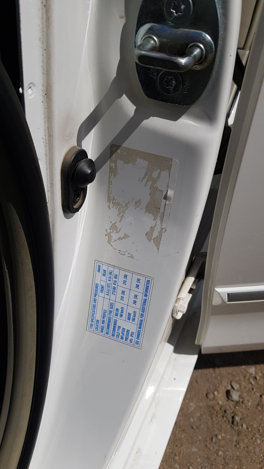

При постановке на учет доблесный инспектор ГИБДД сказал что наклейка должна быть обязательно, без нее на учет не встанет. Вин-код выбит под пассажирским сидением и под лобовым стеклом, ему этого не достаточно. Хочу заказать такую наклейку во Владивостоке, а они просят фотографию.
На стойке остались следы от наклейки, точнее клей остался и тоненькая полоска и она белого цвета. Поэтому думаю что сама наклейка была белая с черным шрифтом. Но хочу точно узнать.
Яндекс творит чудеса ! Фото ниже
komissar81
нашел наклейку?
Нет. Поехали на осмотр в центральное гаи г. Улан-Удэ, там у инспектора спросил что будет если нет наклейки? Он мне говорит впишем в документы что отсутствует наклейка и все.
Без проблем поставили на учет.
