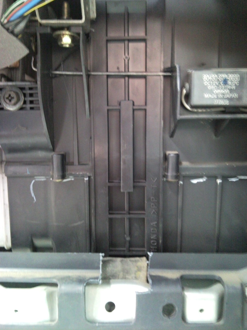

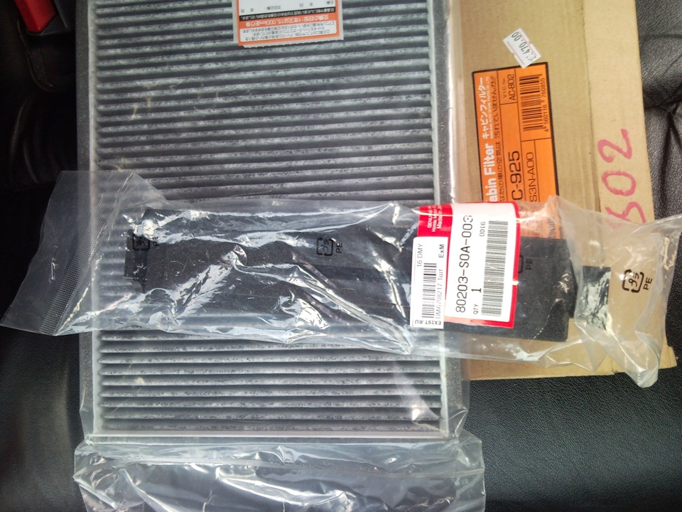

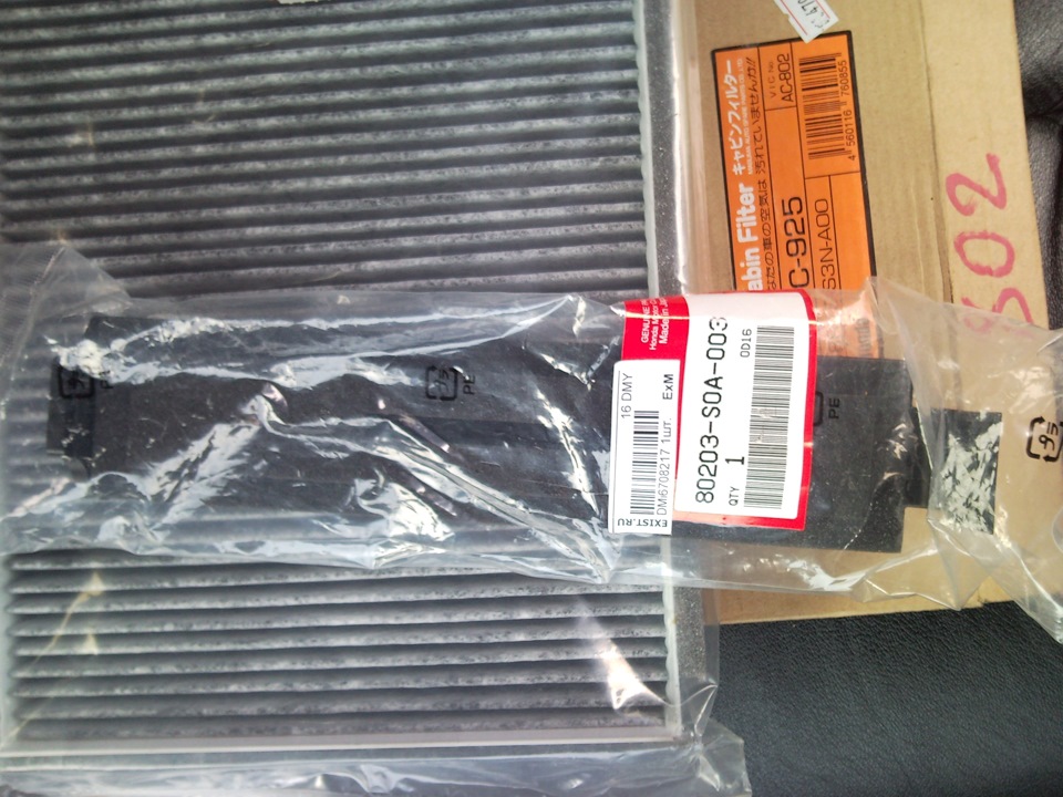

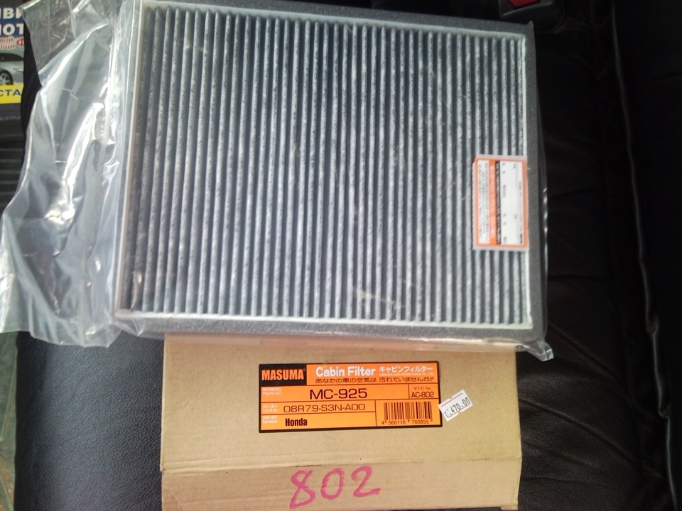

День добрый! Подскажите, пож-та, салонный фильтр в SMX, если искать по каталогу, от какой машины подходит? Ну и про крепежную планку хотелось бы тоже узнать. Спасибо!

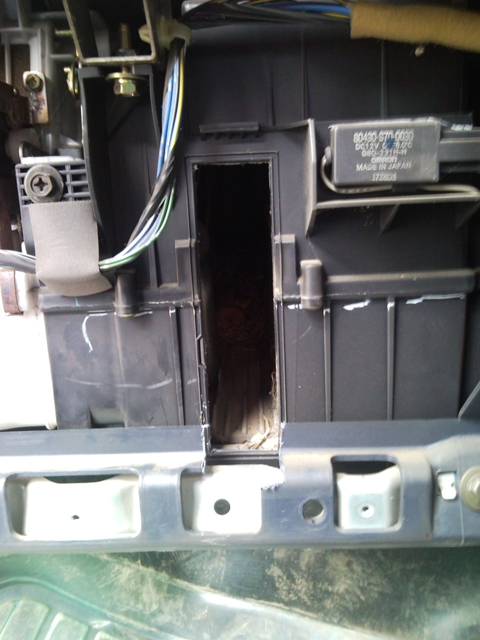

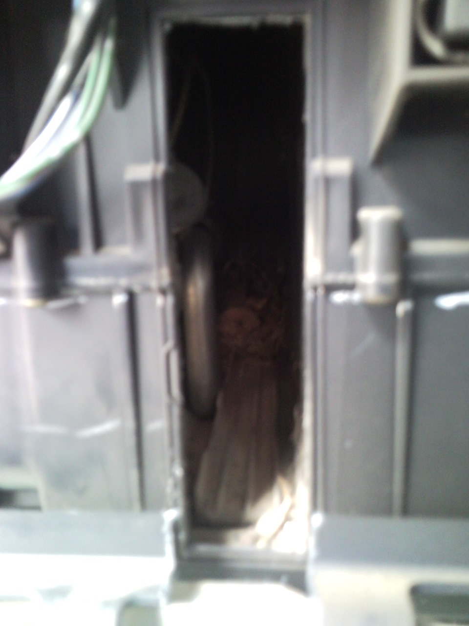

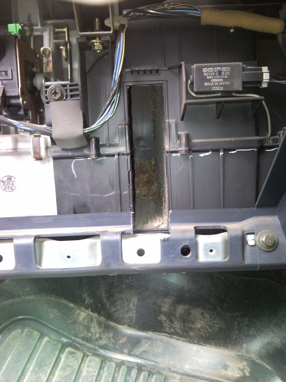

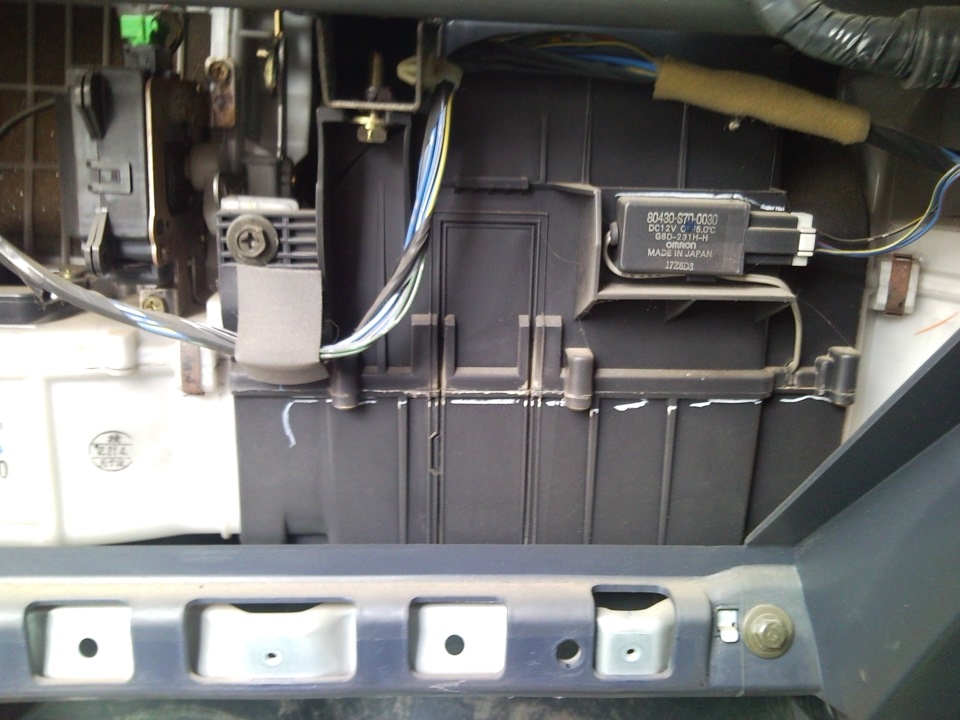

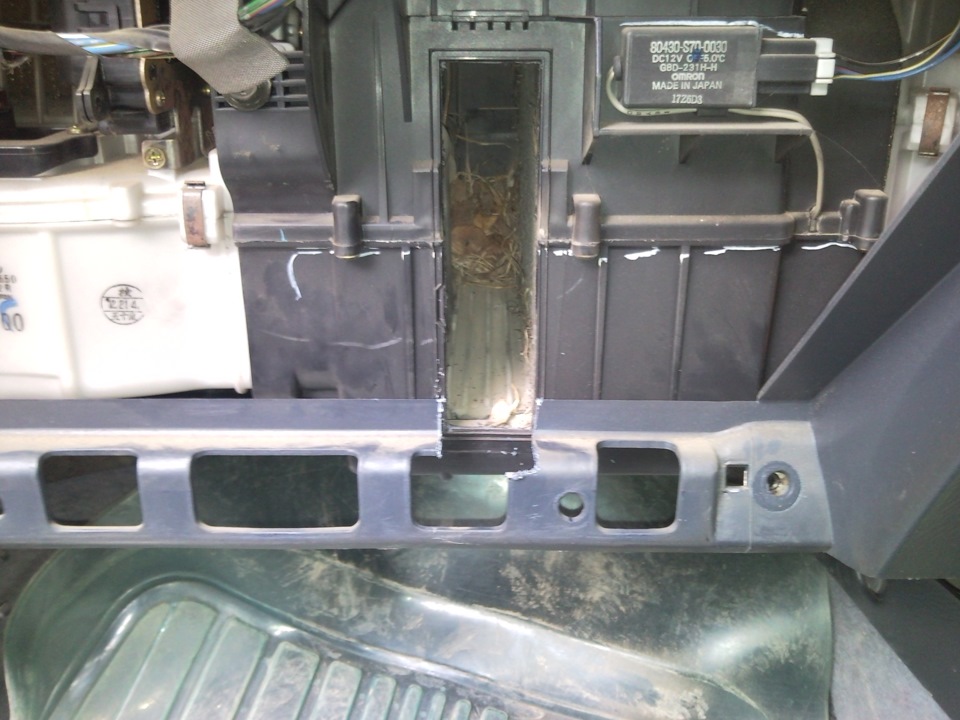

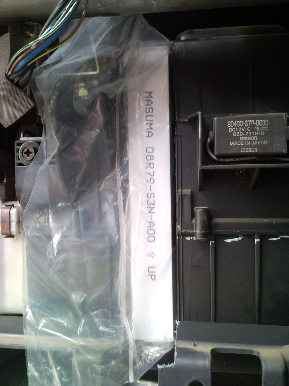

Да там копать то и не надо, покупаешь накладку и фильтр, снимаешь нижний бардачок и планку под ним металлическую снизу, вырезаешь как на фото, ужасаешься увиденному… пылесосишь, вставляешь и готово… На морозе будет не очень комфортно лазить, хотя какие морозы в Кыргызстане))) Кстати фильтра вполне возможно и другие подходят!

Привет. Да не помню я уже, от Civic, если память не изменяет… Там же цифры есть, по ним пробей… Машума есть уже по всей России!
