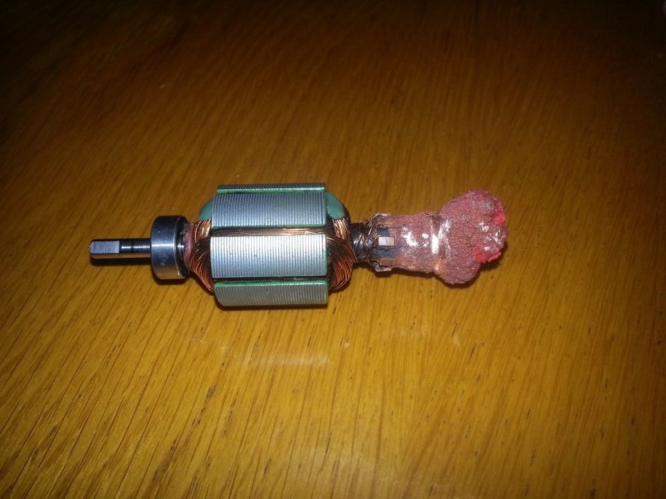

2 способ:
Химическое наращивания меди или как правильно гальваническое наращивание.
icark.narod.ru/autoelectr/collgalv.html на рисунках видно что получилось. Но после проточки в некоторых местах получились кратеры, не знаю с чем это связано я не химик.Медный купорос можно купить в садоводческом магазине. Цена 50 руб.

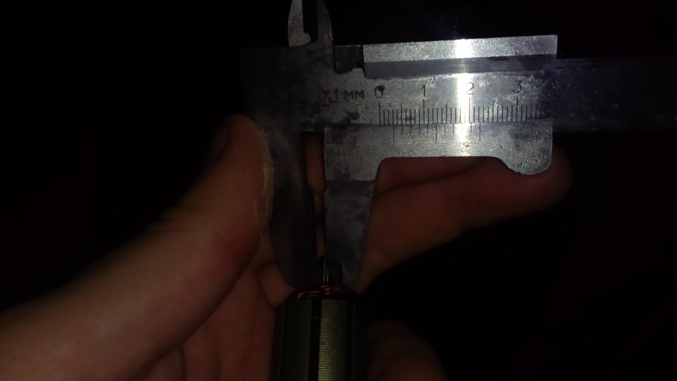

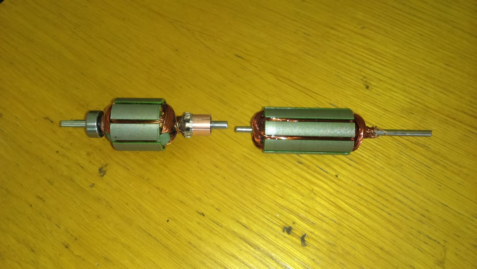

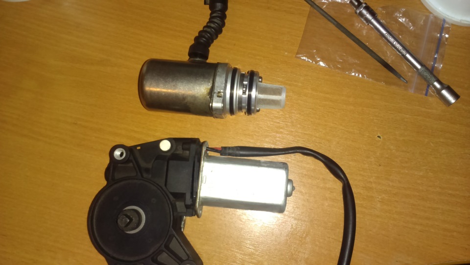

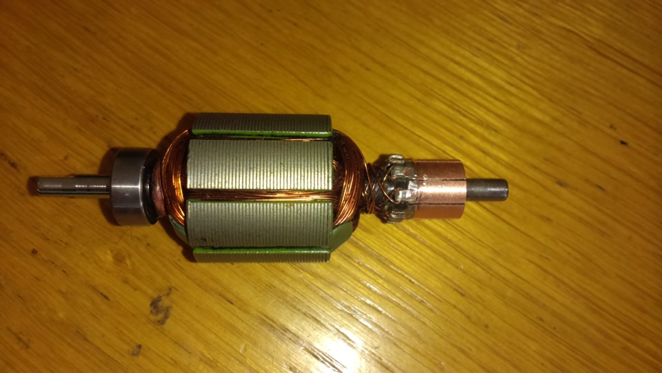

3 способ:

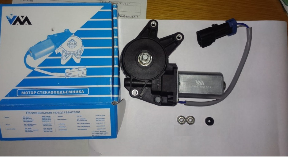

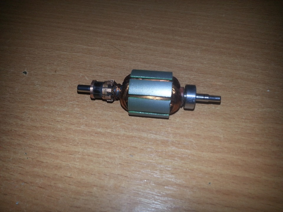

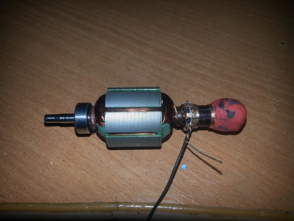

После того как я общался с тем самым Михаилом (что указан в 1 способе) просил его продать мне пару коллекторов, и был благополучно послан на три буквы.Я конечно очень расстроился ибо не было лишних средств. В этот же день ехал мимо магазина Жигулей, решил остановиться и заскочить в него. И увидел моторчик свеклоподъемником нового образца шнива по габаритом очень похоже на то, что там якорь по размерам как у меня. Разобрать конечно мне не разрешили, пришлось купить цена 500 руб.
Привез его домой и скрестив пальце на всех конечностях стал его разбирать…Ура это он тот самый коллектор который мне нужен на 8 контактов. Единственная разница в том, что наш вал диаметром 4мм а от шнивы 3мм.
На следующий день отнес оба якоря в сервис по ремонту электро двигателей.Попросил перекинуть коллектор с одного на другой, на что мне ответили "без проблем" и попросили за работу 500 руб. Сальник и 2-ва подшипника купил в магазине, были в наличии. Их размеры на фото. Щетки 5х4мм выход провода с боку на сторону 5мм.

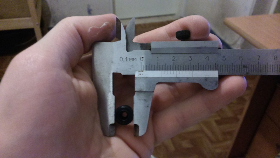

Теперь считаем затраты

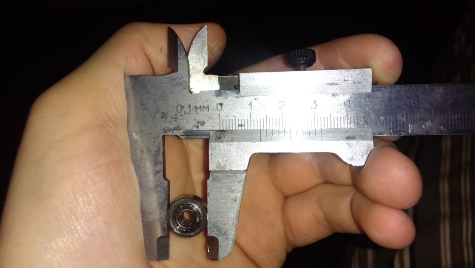

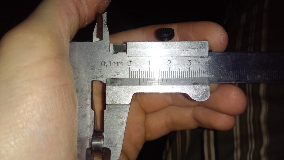

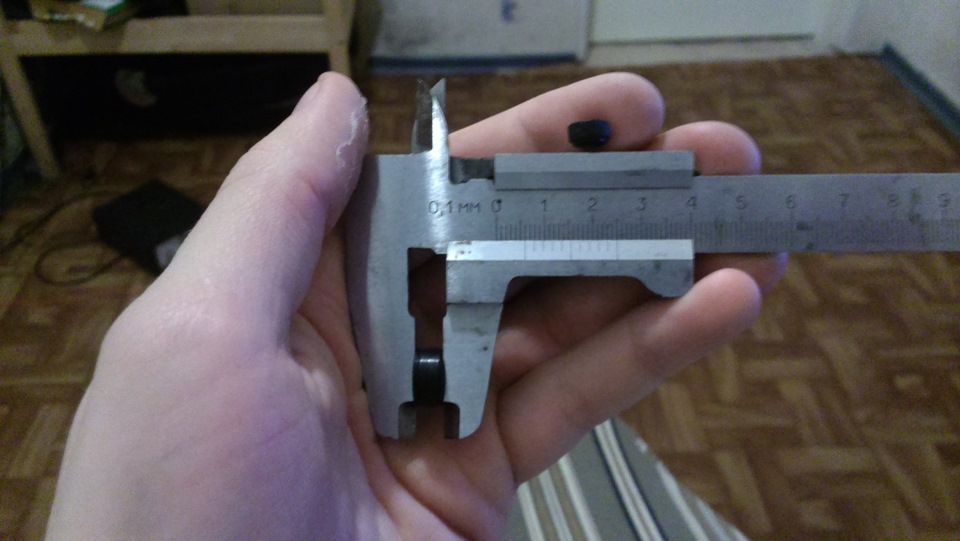

-подшипник 4х13х5 2шт.-60руб. Art. (624ZZ)
-сальник 4х12х6 1шт.- 68руб.
-моторчик свеклоподъемника пер.прав. шнива нового образца —500руб. Art (TT73091) — коллектор
-замена коллектора —500руб
-щетки 4х5 —120 руб.
Вот все что я хотел вам рассказать.Решать вам.

От Какого года моторчик брать от нивы?
Без понятия. На тот моменты их была два варианта, старого и нового образца. Этот нового образца.
Коллектор подходит Tesla Technics TT73091, подшипники NSK 624ZZ1MC3E, сальники по размеру сайт есть по-моему сальник.ру

Здравствуй.Каким образом снимал и надевал подшипники? И как достал сальник?
Привет. Сальник долго и нудно выковыривал, подшипники маленьким съемником снимал.

подскажите где вы нашли необходимый сальник?
В магазине, методом подбора.

Так подшипник какой толщиной, 5 или 6? на фото 5мм, а в отчете 6мм.
5мм. Опечатался.

К слову о подшипнике, на насосе vw audi размер 4х13х5 а е 4х12х5…
Да так и есть опечатался. Исправил.
это да, теперь толщина вместо 5 6 указана)

Чисто теоретически, может ли проблема быть с самим мотором как у вас? Или когда у Вас сломался, он вообще не крутил?!
Может. У меня износился коллеутор по центру, где стояли щетки и он переставал работать. А когда щетки поподали по краем, где еще осталась медь на коллекторе, то он работал. Тоже парился он или не он. Но моторчик дешевле чем мозги для него, так что мне повезло.

Добрый день. Может вы помните такой момент. На валу якоря под коллектором посадочное место большего диаметра, чем сам вал? Нашёл сегодня коллектор на 8 ламелей и внутренним диаметром 4мм. Вот только на валу он свободно вращается… Старый пока ещё не снимали… Или коллектор на какойто клей садится, не в курсе?
Вал 4мм на халдексе. Скорей всего новый коллектор немного больше. Есть кокой-та клей, но я его не видел.

Отлично! Раскажи сколько уже проехал на таком?
Больше 20 000 км. Пока работает.

Номере нет. Стеклоподьемник Шнивы нового образца. Есть в любом магазине запчастей для жигулей.
