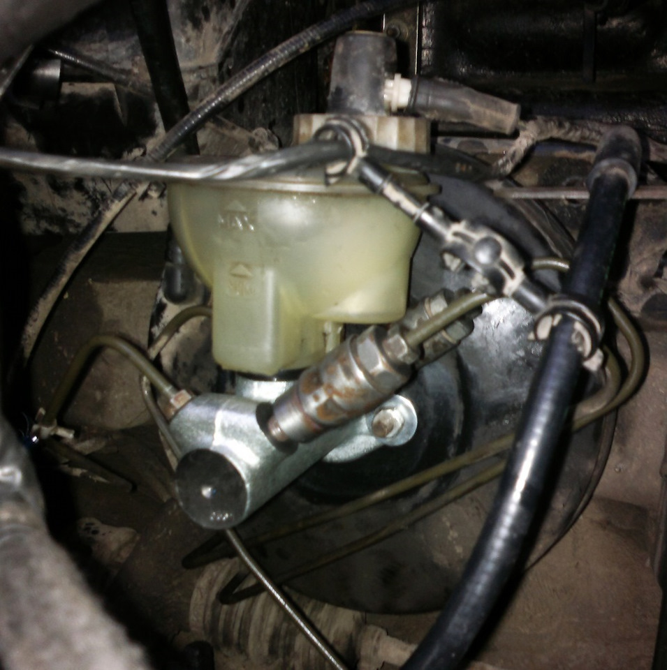

Извините, а это на какой машине? Чтобы подобрать по каталогу.
На Ланосе ограничители установлены на гтц.
В курсе. Интересен был именно VAG.
На Шкоде Фаворит регулятор такой же конструкции, как и Ланос. Хотя Фаворит — доваговская модель.
А как быть с тем что половина Ауди 80В3 с завода шла с регулятором тормозных сил а половина нет? Немцы что те что без регулятора для самоубийц выпускали? Можешь обьяснить?
Есть версии абс с которыми регулятор не надо. А есть специальные огранияители давления. На авто без абс они обычно вкручены в сам гтц. А уже в них вкручиваюься трубки
Я это к тому, что встречал много В3 без АВС и регулятора с обычным ГТЦ. Не уверен что у них всех, колхозники самостоятельно удалили колдуна. Возможно завод выпускал какое то время и без АВС, регулятора и с обычным ГТЦ.

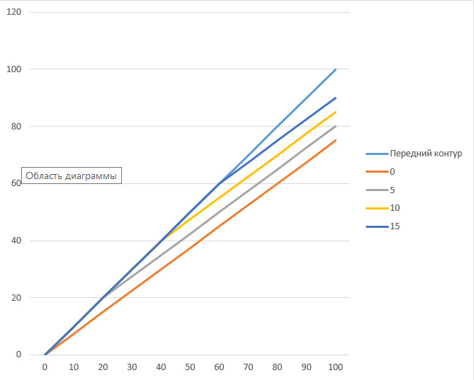

ЭЭЭ дядь ты не прав, это не ограничители. Эта приблуда кратно понижает давление. Мне третью часть писать, да? :)
Данные я подготовил :)
Ну это естественно что они не на постоянную отсечку настроены)

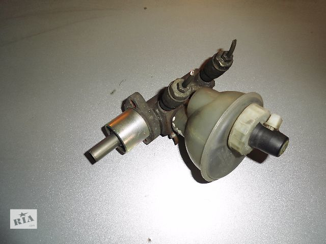

а кто подскажет, есть ремкомплекты на колдуна пассат б3. или лучше новый брать? Ate — нормальный колдун? И еще вопрос — при отсоединении суппортов рекомендуют менять медные шайбы под тормозной трубкой. А какой артикул этих шайб?
Нету
Брать новый
Это и есть оригинал стоящий с завода

А все таки АТЕ или есть еще какие то достойные аналоги?)
tokamame
У меня есть новый брембо 1500р на 4 штуцера, отправлю куда угодно.

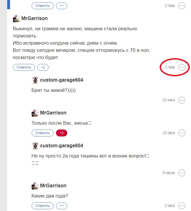

Выкинул, ни грамма не жалею, машина стала реально тормозить.
Ибо исправного колдуна сейчас днём с огнём.
Вот поеду сегодня вечером, спецом отторможусь с 70 в пол, посмотрю что будет.
Брат ты живой?)))))
Только после Вас, мисье😂
Не ну просто 2а года тишины вот и возник вопрос!😂😂😂
Какие два года?

Добавил пару фото для наглядности

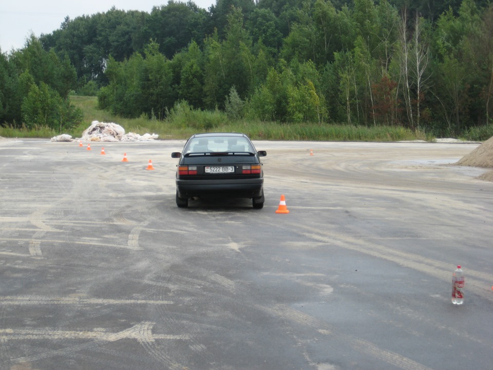

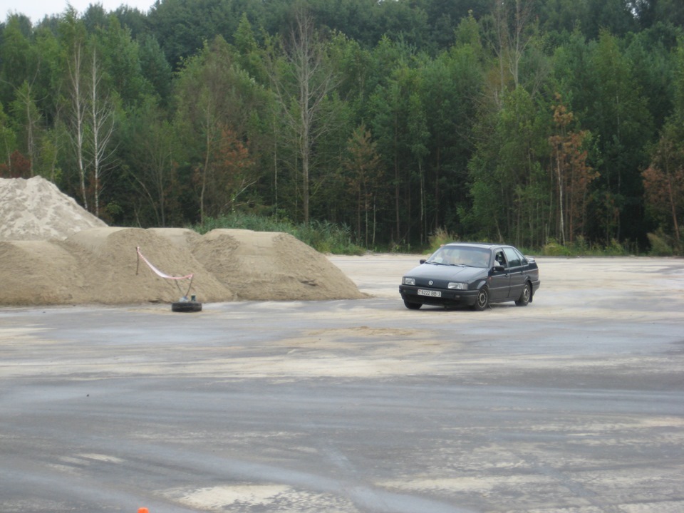

я выкинул колдун, но у меня abs стоит. так вот, после замены барабашек на диски (зч все новые), делал тесты,
1) на сухом асфальте, торможение в пол с 60, ни намека на снос, даже абс не подключалась
2) на сухом асфальте, торможение в пол с 80, abs включалась, чувствовалось снос задней оси, но все норм
3) мокрый асфальт, торможение в пол с 60, постоянно работала abs, сноса не чувствовалось.
4) мокрый асфальт, торможение в пол с 80, постоянно работала abs, снос был больше чем за сухом, но abs сделала свое дело.
Так вот, о чем я, была мысль отключить абс, и повторить тесты, сно как то жизнь дороже
!Все торможение были в пол, не путать с аккуратным оттормаживанием!
!тесты проводились на закрытой взлетной полосе!
!не повторять на дорогах, чью жизнь вы можете поставить под опасность!
Вывод, у машин с abs я хз зачем им колдун.
Если авто без abs, я бы позаботился об установке колдуна, опять же, жизнь дороже
