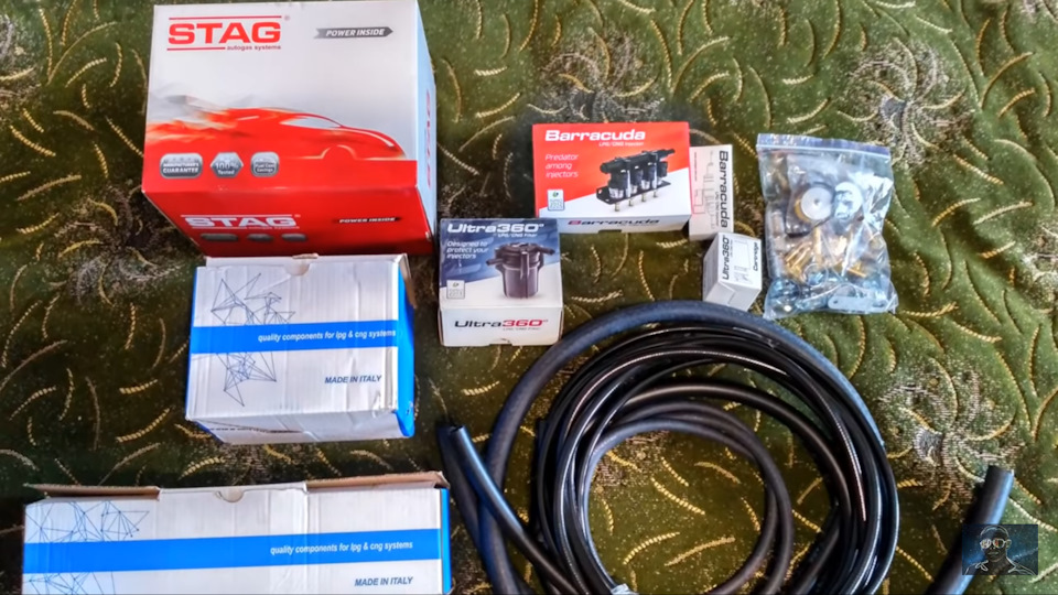

Задумался о ГБО, собственно потому и был реализирован проект перехода с AAD на ABK впрыск, так как ГБО-2 которое только можно было установить на мех.впрыск меня не устраивало (КПД и возможные хлопки с не очень приятными последствиями).
Начал шуршать по инету и знакомым установщикам о том, какое лучше ставить, что должны при установке сделать, как настроить, что объяснить и какой пакет документов дать.
Здесь на драйве2 в личном блоге находил запись о правильном выборе ГБО, характеристик и т.д., что мне тоже очень помогло, увы потерял ссылку, хотел здесь поделится, но попробую как бы подбить итоги.
Фирма производитель ГБО, из наиболее известных (Vially, Prins, LANDI RENZO, BRC, STAG, Zenit, OMVL) тут каждый выберает из своих предпочтений и толщины кошелька. Качество соответствует цене.
Первые 4-и идут готовым комплектом и мозги заточены именно под то, что в комплекте, грубо говоря все настроено. Минус только один, цена. Потому сразу откинул данные варианты, было бы авто новое и более менее заряженное, подумал бы.
Остальные как универсальный набор, где можно изменять форсунки на другую фирму, редуктор и т.д. Минуса такой солянки, это ПОДБОР комплектующих именно под ваше авто, что не каждый установщик корректно делает, вернее присутствует "рукожопость", вчера ездил на тракторе, сегодня ставлю ГБО.
Потому перед установкой, проверяйте наличие сертификатов на выполнение работ по установке ГБО, они у него должны быть.
Важный момент. Узнавая цены на установку ГБО по сайтам, видел разницу на установку комплекта 1500-2500грн. Обязательно спрашивайте, что входит в даную цену, а именно какие комплектующие. Так как зачастую, в цену включены детали эконом класса.
Я выбрал комплект STAG (польская фирма, работает по Итальянской технологии), цена/качество на высоте.
Редуктор.
Тут вроде тоже все просто, все ставят в основном Tomasetto, тоже как самые качественные в плане цена/качество. Но так же есть Lovato, Bigas, Landi Renzo и т.д.
При установке спрашивайте, какой марки редуктор входит в стоимость комплекта.
Редуктор по совету знакомого, нужно брать с запасом по мощности 20-30%. Почему? Во первых, то что заявляет производитель например 140л.с, мы верим ему наслово. А может там 132 л.с? Ну и второе, что б у редуктора был запас, а не работал на пике.
Себе подобрал редуктор Tomasetto Alaska, рассчитан на мощность 135л.с. (хотя в нете встречал 140л.с.).
При моих 115л.с, имеем запас в 17%. Хотелось конечно больший запас, но следующая серия Arctic имела цену на порядок выше и рассчитана на авто от 120л.с.
Но думаю мне хватит.

Итого было установлено:
Мозги STAG 4 PLUS + Редуктор Tomasetto Alaska + Форсунки Hanna Red + Тороидальный балон Tugra 52л + магистрали термопластиковая армированная Faro + мультиклапан "клас А" Tomasetto + выдали все документы для регистрации ГБО в МРЭО.
P.S. Из дополнительных фичь взял себе заправочный штуцер в лючёк бака.
