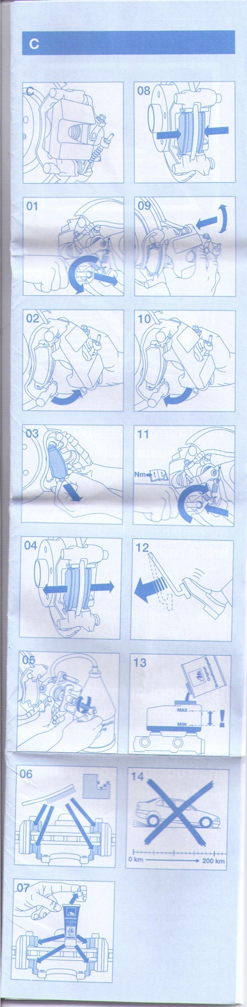

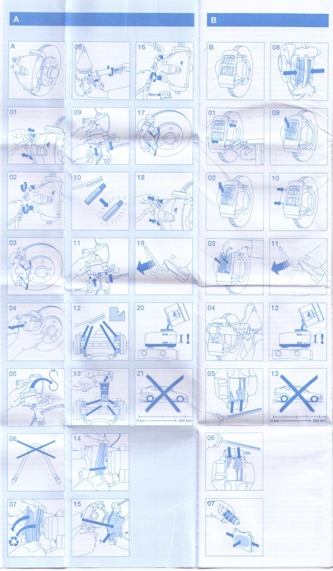

Всем доброго времени суток!
Давно уже хотел отсканировать эти бумажки и поделиться ими с Вами, но никак руки не доходили, а тут случайно наткнулся у s4e на готовые сканы)) Теперь с его позволения делюсь

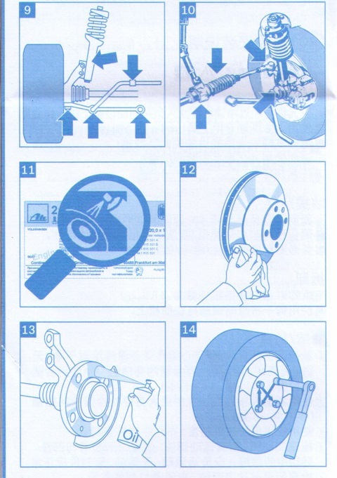

Что интересно, не сказано смазывать места контакта поршня с внутренней колодкой и суппорта с внешней колодкой, раньше всегда смазывал, в этот раз при замене дисков и колодок сделал всё по инструкции — смазал только "дорожки" на скобе. Посмотрим, что будет

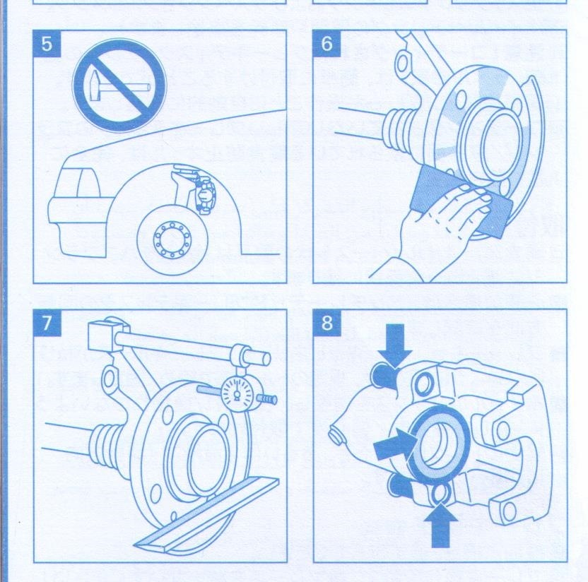

Так чем всё таки фланец ступицы при замене диска мазать? Есть жидкая в виде спрея многоцелевая синтетическая с тефлоном, написано для замков, петель, оружия, цепей и т.д. Чистит водоотталкивает выдерживает высокую температуру и долго держится. Пойдет такая или нет?

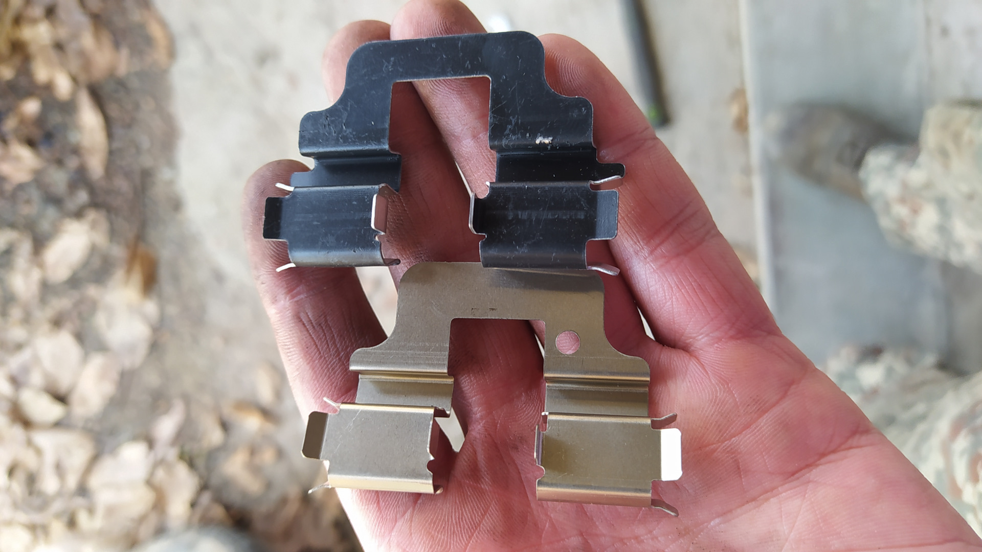

Вариант C, ATE Ceramic. Ни намека как ставить удерживающие пружины. Почему одна с резиновым покрытием на нерабочей части, а вторая с отверстием?
Не знаю что происходит с ate… Предыдущий комплект ate откатал 55т. Решил брать снова ate… Стрелок вращения колёс которые ранее всегда наносились на колодки- их тупо нет ! Поставил на угад- скрипят! Пришлось разобрать и поменять местами- скрипы пропали… Больше я не поклонник ate точно!

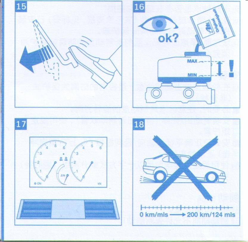

почему в инструкции АТЕ указано при разведении цилиндров сливать тормозную жидкость через прокачанной штуцер?
Что за антикоррозийную смазку(не пастообразную), интересно, они рекомендуют на ступицу наносить для создания плёнки.
рекомендуют незнаю, что но вд-40 обладает такими свойствами, испарится быстро и предотвратит от прикипании диска к ступице
Это шутка сейчас была? Wd-40 никакими свойствами не обладает. Высыхает и вымывается водой полностью, никаких следов там не останется.
проверь на куске металла и опусти в воду корозии, будет меньше, сейчас есть более эфективные смазки, вд40 это удалитель влаги 40 попытки))) по ступице лучше обработать силиконом\вдшкой или аналогом чем оставить сухой, либо на мазать литомом\графиткой\тем что понижает трение

получается на суппортах АТЕ не надо смазывать направляющие?или все же стоит?
нельзя!))

Что за балон с надписью oil?)
Где?
13 картинка на инструкции — пшыкает балоном с надписью oil на диск
а) подразумевается смазка. обычно для таких целей используют медную смазку в спрее

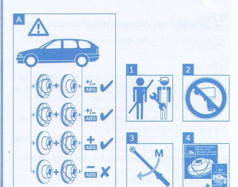

как понять самы первый рисунок?
тож интересно.
red-lion1989
Это означает, какие диски можно ставить в паре на перед и на зад. Если нет АБС, то нельзя ставить на перед обычные а назад перфорацию
мда, я бы просто написал что нельзя ставить перфо на зад при отсутствии АБС и всё.)!

PassatovodB3
