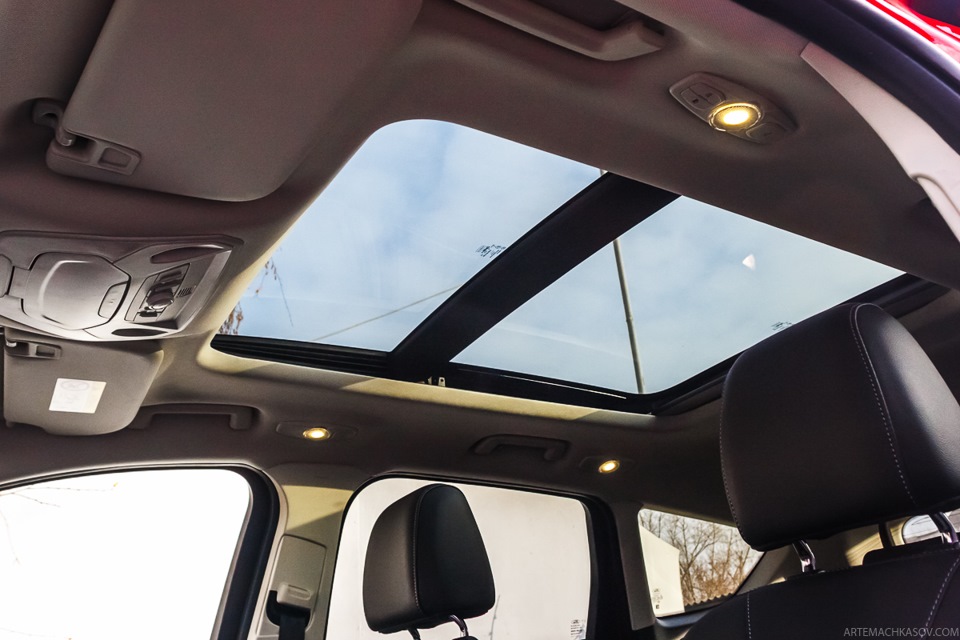

В комплектацию тестовой Kuga входят датчики света и дождя, подогрев лобового стекла, двухсекционная панорамная крыша, откидные столики для задних пассажиров, 220-ти вольтовая розетка, светодиодная "амбиентная" подсветка салона с возможностью выбора цвета и интенсивности. Довершает список "наворотов" Kuga автоматическая дверь багажника, открываемая и закрываемая без использования рук.

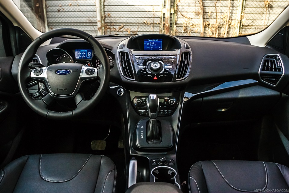

Первое, что отмечаешь, садясь в Kuga — это высокую посадку. Потом взгляд приковывает футуристичный интерьер, словно позаимствованный у боевого звездолета из саги «Звездные войны».

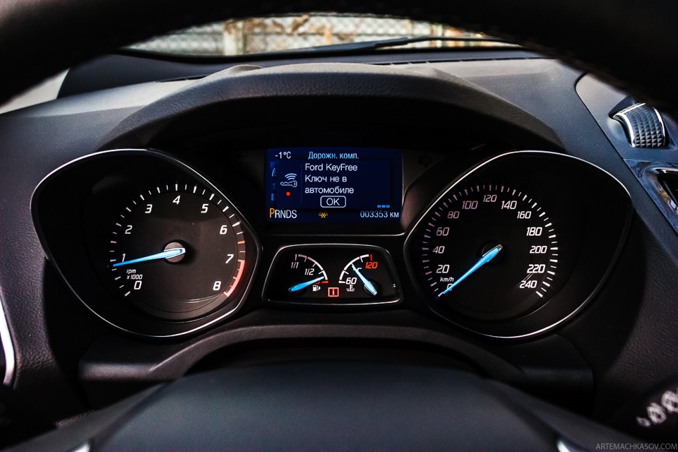

Обзорность на высоте, органы управления расположены эргономично. Панель приборов с огромным экраном посередине читается на ура.

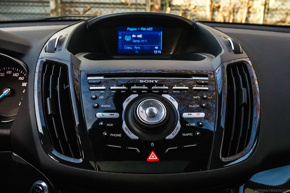

Кнопки мультимедийной системы расположены несколько хаотично – за неделю тестов, я так и не привык к ним.

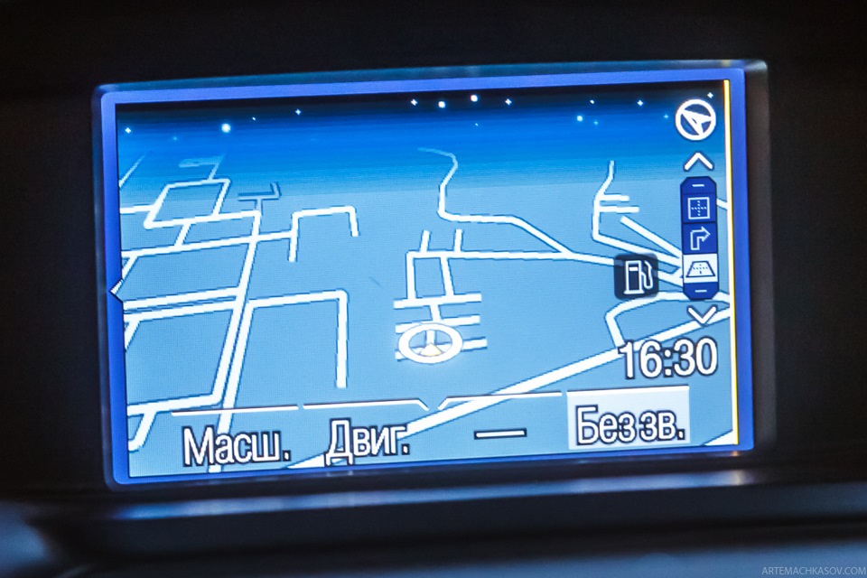

Центральный экран небольшой, но пользоваться навигацией и мультимедиа вполне можно.

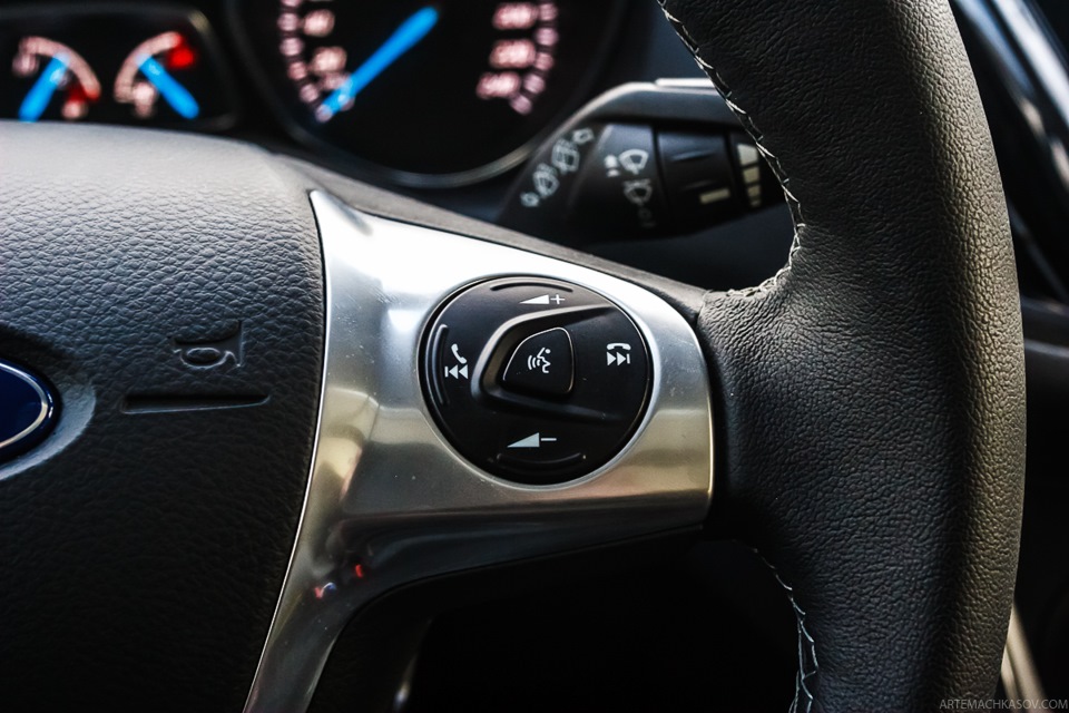

Можно придраться и к расположению клавиш регулировки громкости на руле. Они находятся справа, что не очень удобно, если вы привыкли держать руль левой рукой.

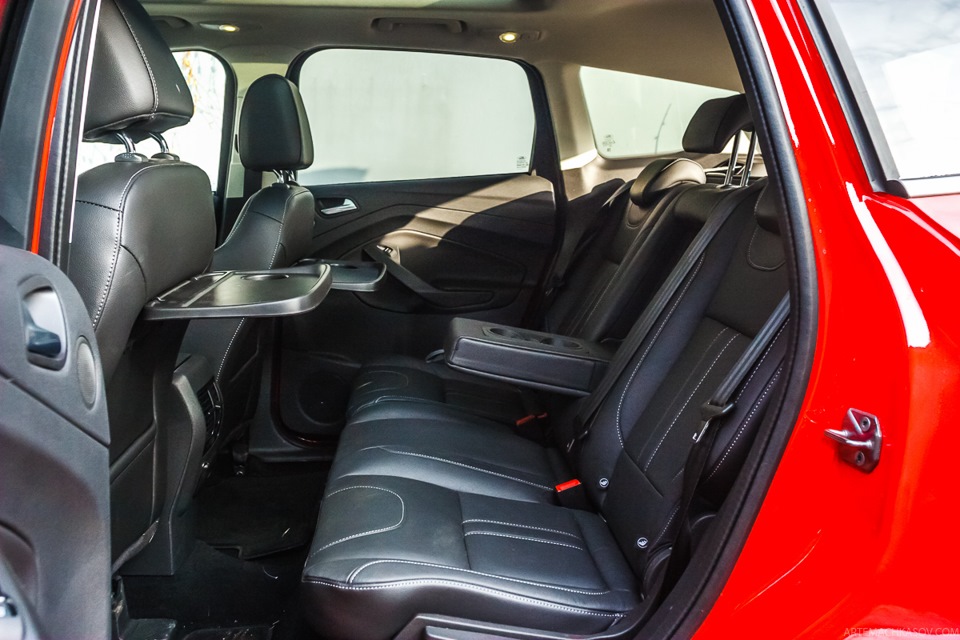

Задним пассажирам сидится вполне удобно — места для ног достаточно даже для высоких людей, а приятные опции типа панорамной крыши, индивидуальной подсветки, откидных столиков и розетки на 230 Вольт делают любое путешествие более комфортным.

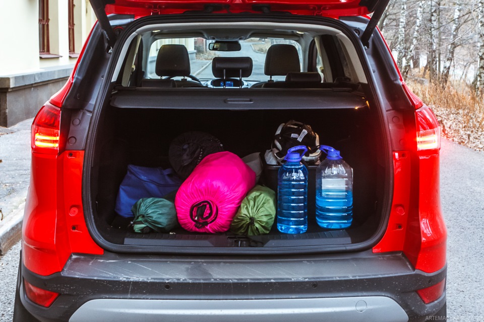

Что до самого багажника, то он стал больше, чем у прошлой модели — его объем под шторкой составляет 406 л.
Если разложить задние сиденья в ровный пол, то объем увеличится до 1630 л.

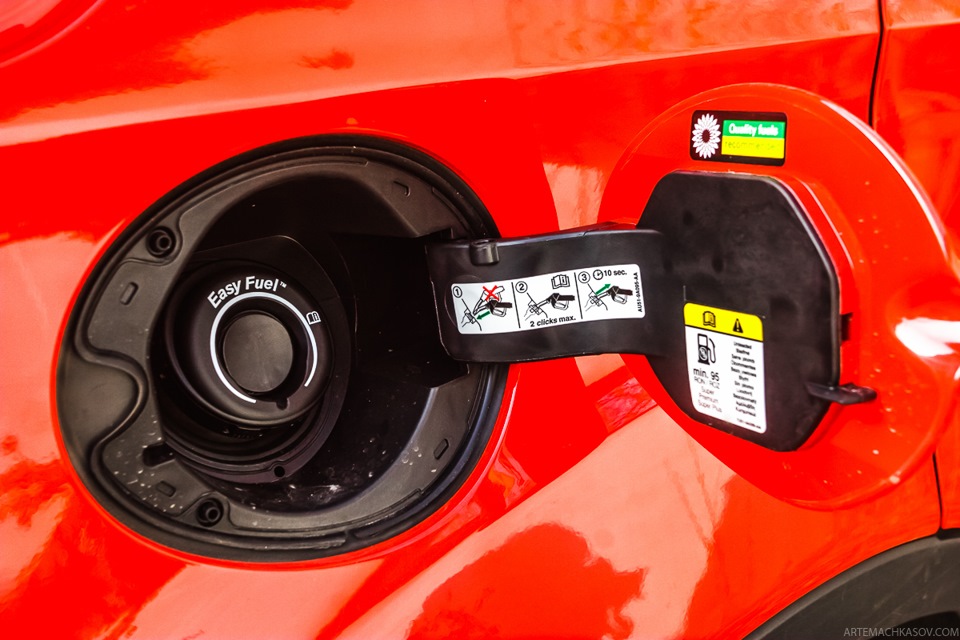

На АЗС приходится ездить часто — хорошо хоть, что лишенная пробки фирменная заправочная горловина Easy Fuel упрощает этот процесс до максимума.

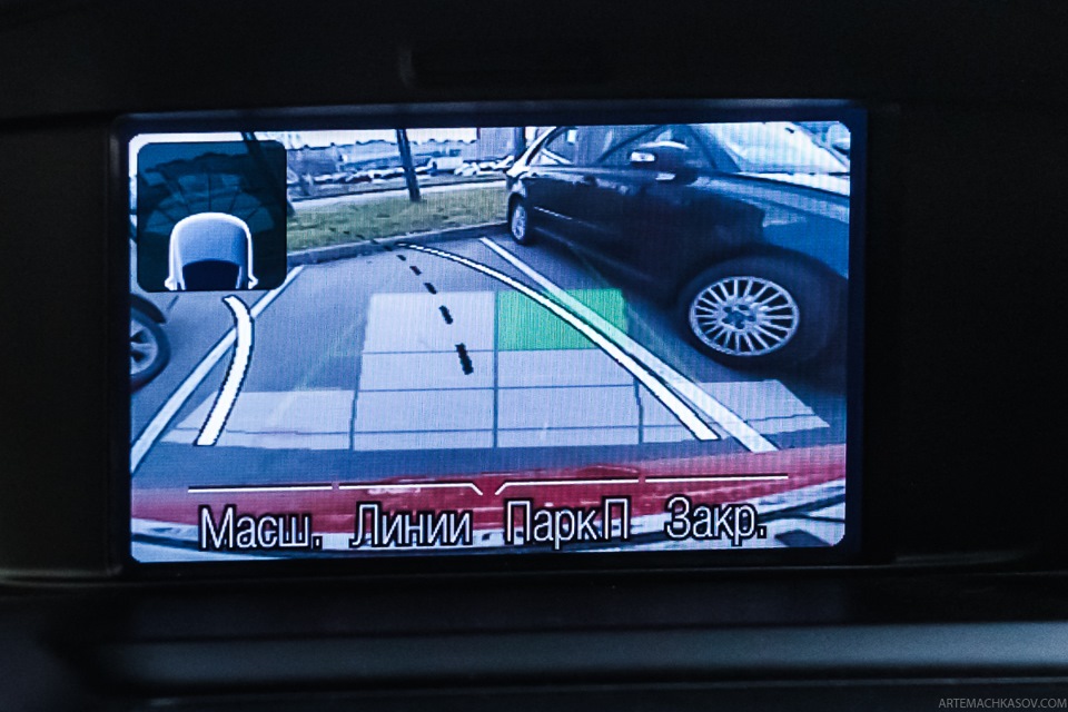

Камера заднего вида имеет интерактивную разметку, подсвечивая цветом опасные и безопасные сектора. Адекватно работает система авто-парковки.
Водителю необходимо только самому включать задний ход и нажимать педали, следуя указаниям на экране – руль система крутит сама.

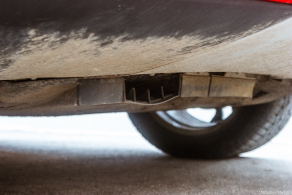

Расположение воздухозаборника охлаждения АКПП под днищем, мягко говоря, спорное. Тем не менее, дорожный просвет в 198 мм и короткие свесы позволит владельцу Kuga доехать и до дачи, и до речки. Главное – без фанатизма!

назовем это "слабые внедорожные способности из-за низко висящего воздухозаборника". При этом сам привод мне очень понравился.
Народ от него избавляется меняя пыльник на защиту картера. Просвет получается повыше ну и защита какая никакая.
