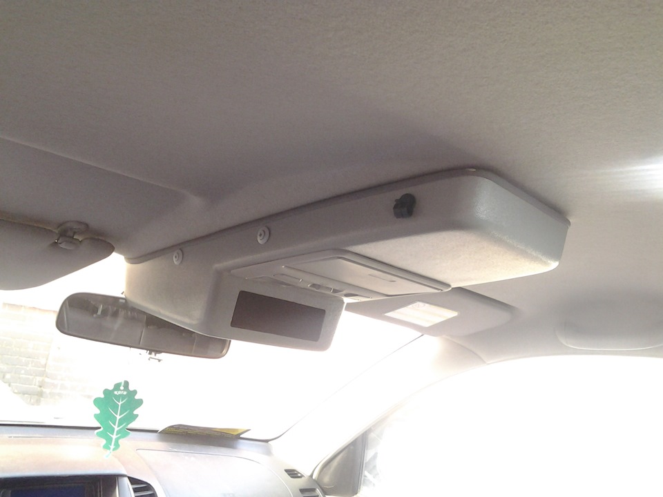

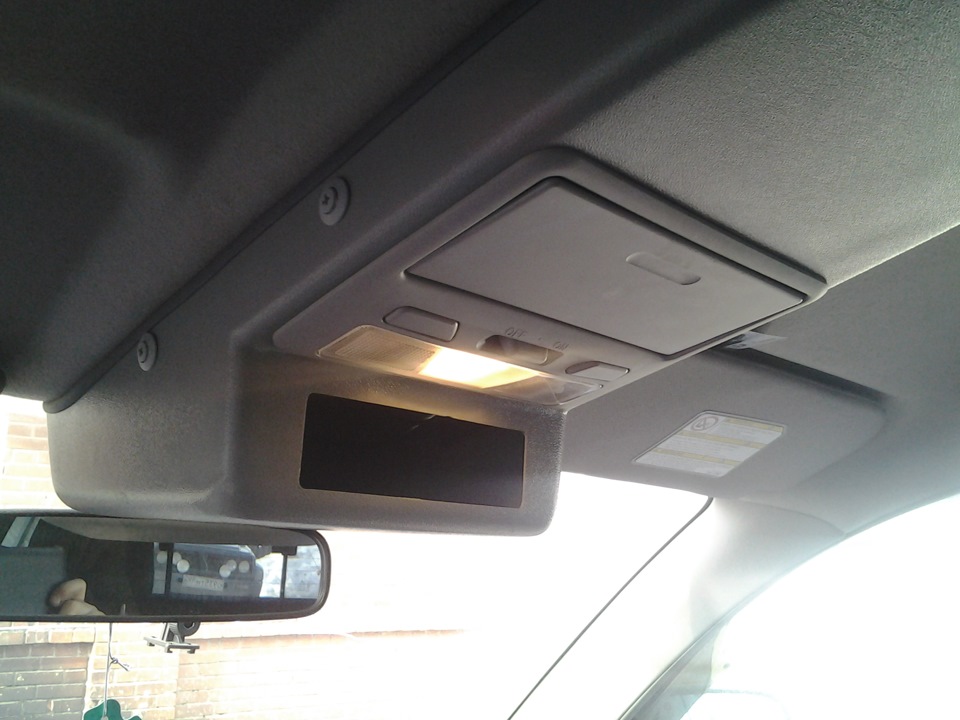

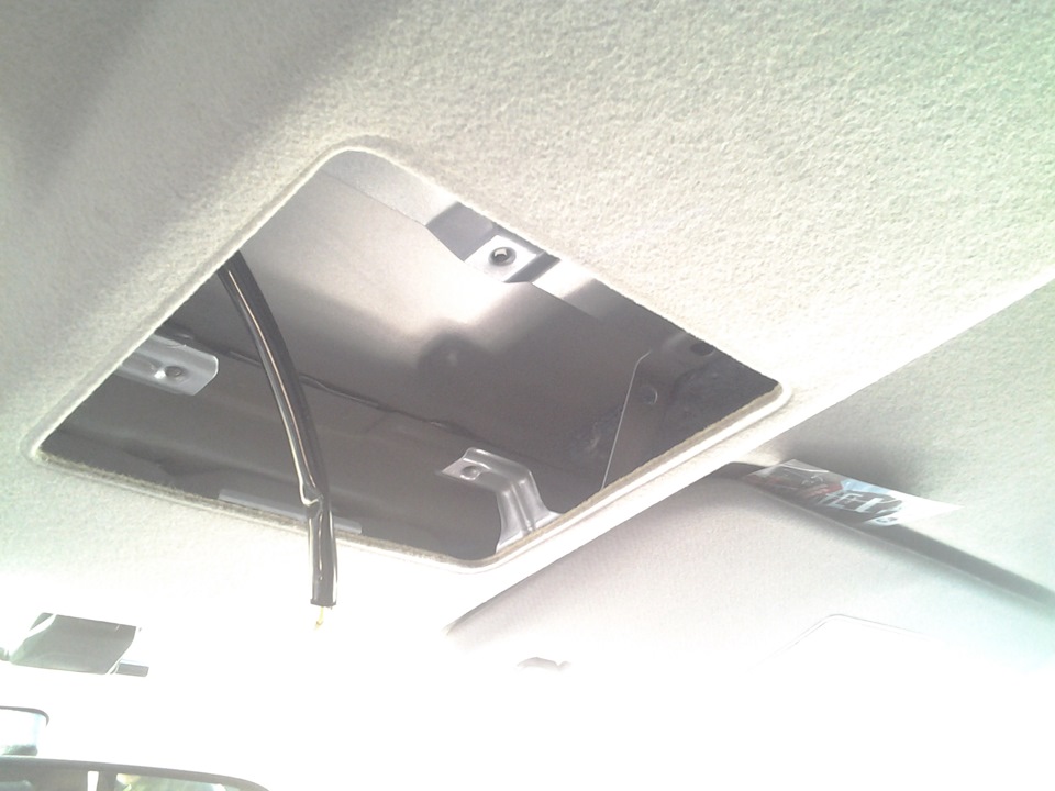

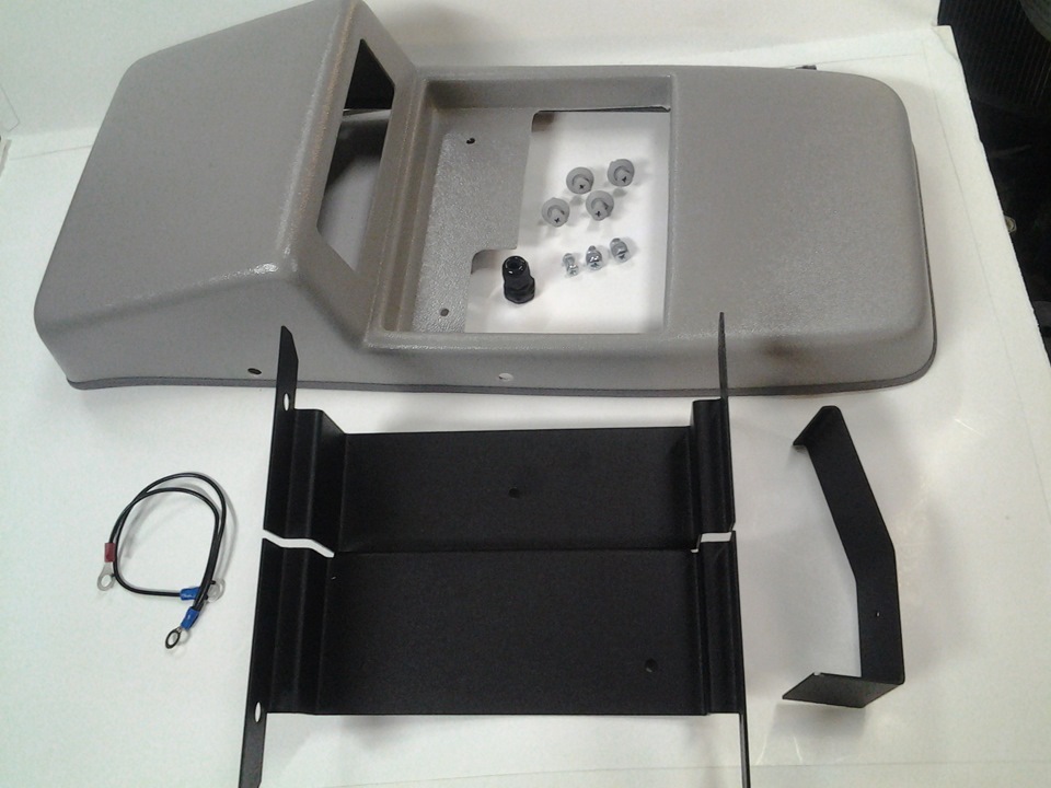

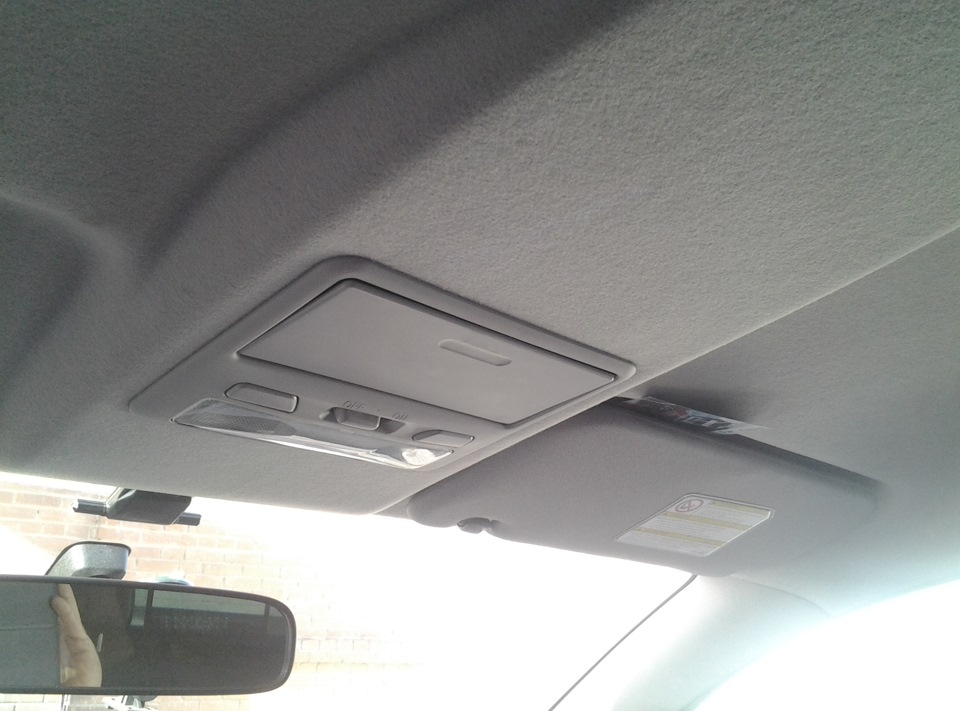

Небольшая доработка интерьера Mitsubishi L200 — монтаж потолочной консоли в салон для установки рации и клавиш управления дополнительным светом на крыше — не требует проведения необратимых изменений салона, монтируется на штатные места за 15-20 минут

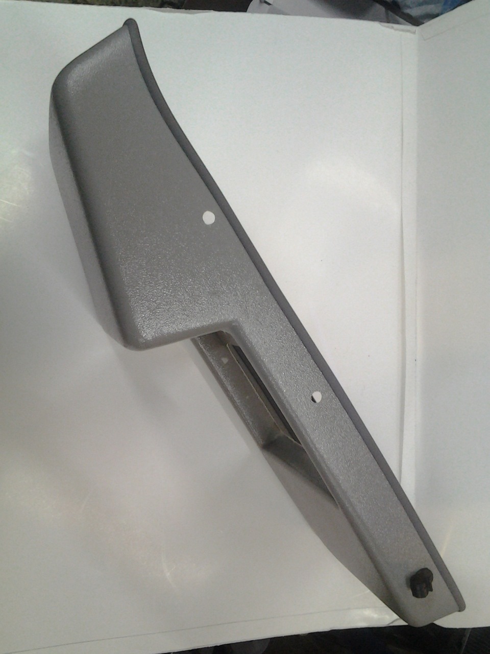

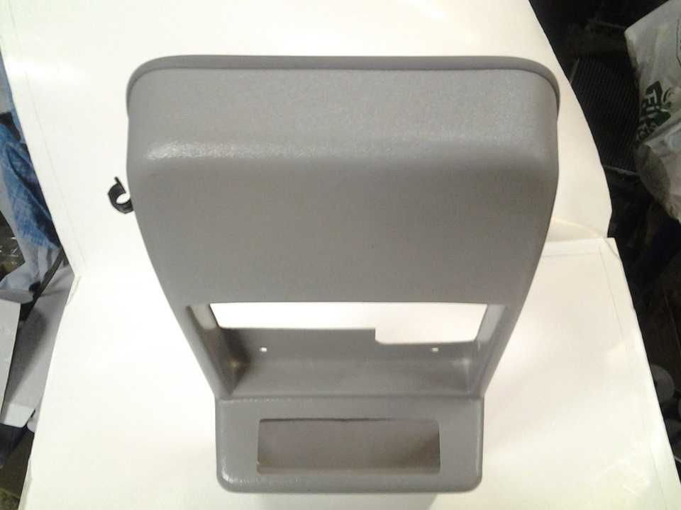

Консоль изготовлена из прочного ABS пластика
В комплекте поставки:
— Пластиковая консоль серого цвета
— Уплотнитель в цвет консоли

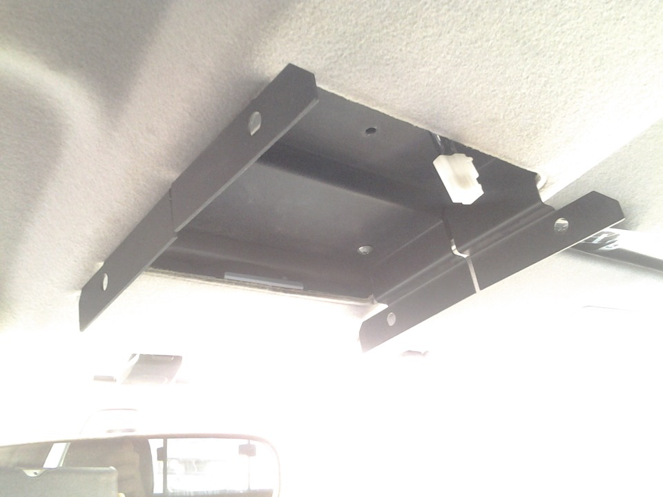

— Кронштейн для крепления к потолку

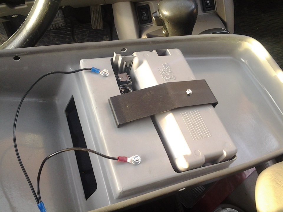

— Кронштейн для фиксации штатного плафона в корпусе консоли
— Болты, гайки и шайбы для крепления плафона в корпусе консоли
— Крючок для шнура тангенты
— Провода — удлинители для штатного света
— Многоразовые пистоны в цвет консоли для фиксации консоли на кронштейне

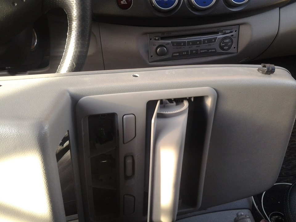

в своё время при установке багажника на консоли будет смонтирован блок клавиш и установлена рация

Вопросик. Слышно рацию через консоль или есть смысл выносной динамик установить?
Слышно. При необходимости можно в консоли под рацией отверстий насверлить.

Подскажите пожалуйста, а при установки консоли, отверстия на самой консоли и металлическом кронштейне совпали? Просто у меня при установки они не совпадают.
я с подобными проблемами не сталкивался. всё совпало идеально.
Alex5024
не совпадают с натягом, сначала пистоны потом гвозди и они потом чуть криво стоят!

по последнему фото — есть сомнения, что консоль не перекрывает вид в зеркало з.вида — если все нормально, то лучше перефотать, а еще лучше сделать фото вида окружающего пейзажа через это зеркало при установленной консоли
Юзаю данную консоль довольно давно, мне с моими 176 см ничего не перекрывает и не мешает, езжу по относительно серьезному бездорожью один раз падая в овраг ударился об нее головой, но это скорее мое безбашенство, а так за эти деньги вполне рабочий вариант и все довольно удобно
EURO-R
ну не то что бы она перекрывала но в зеркале перекрывает часть обзора
