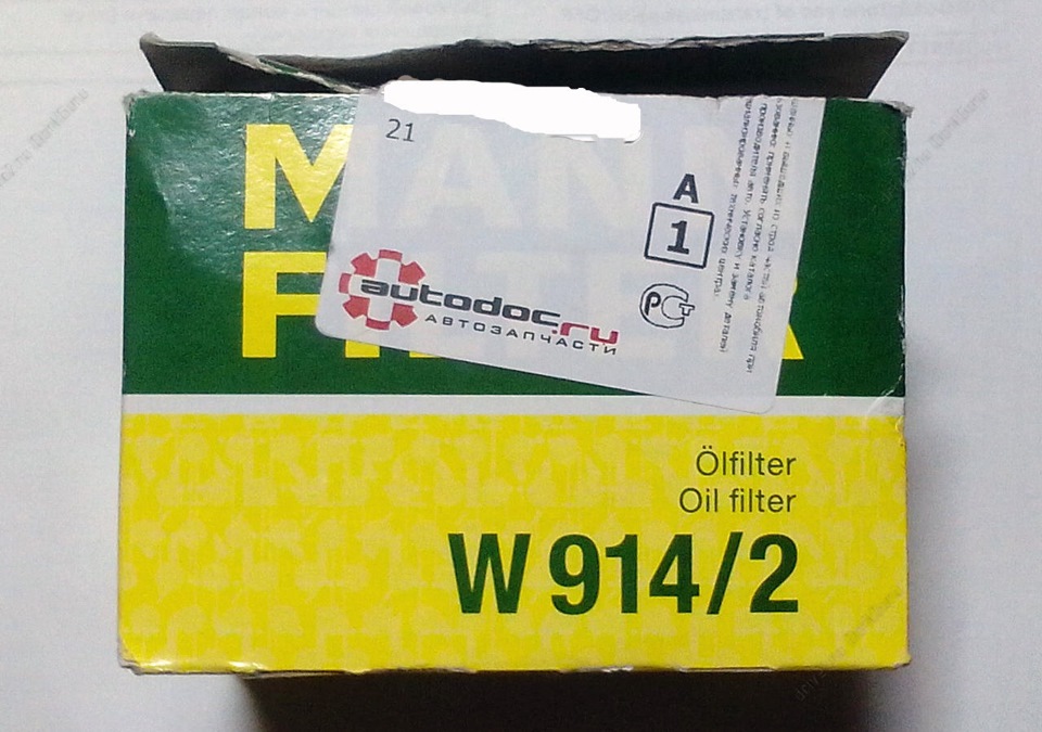

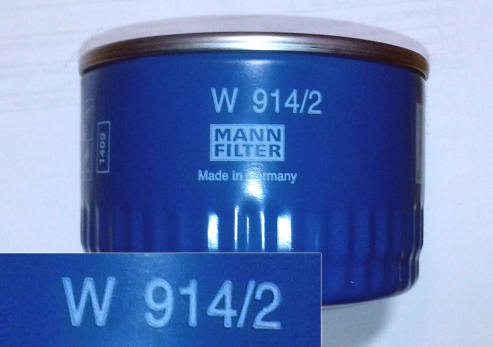

Делал недавно очередной заказ в автодоке и чтобы округлить сумму добавил маслянный фильтр Mann 914/2. Когда забирал особо его не рассматривал, но упаковка показалась мне какой-то странной… позже меня стали одолевать сомнения, тем более, что я выбрал в списке автодока самого дешевого поставщика, отдав за фильтр 220 рублей.

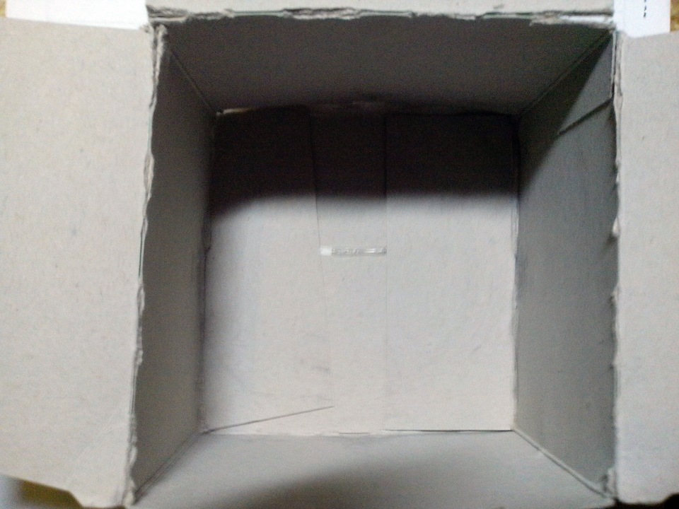

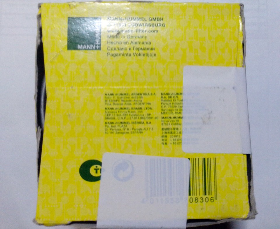

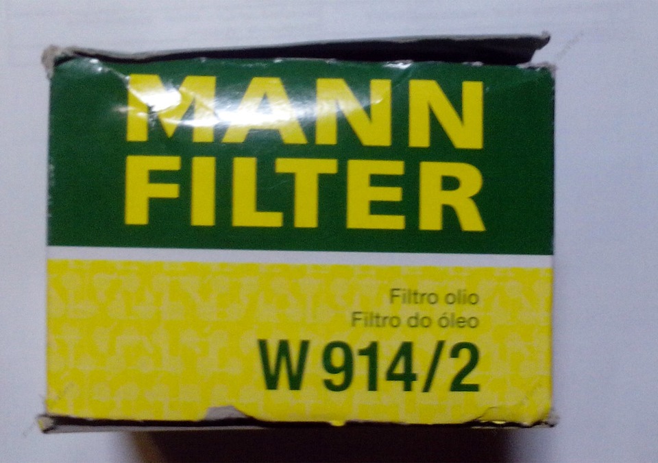

Погуглив, наткнулся на пост <abv73="www.drive2.ru/l/5698850/?page=0#a104935059"> и с удивлением узнал, что фильтры тоже подделывают. Моя коробка рассыпалась в руках, к тому же ее похоже уронили/порвали, а потом заклеили… подозрительная надпись шигули, синие вместо желтых полосы на резинках и посредственное качество печати(((
Но внимательно изучив вот это материал все же пришел к выводу, что фильтр скорее оригинальный.
Коробка соответствует оригиналу.

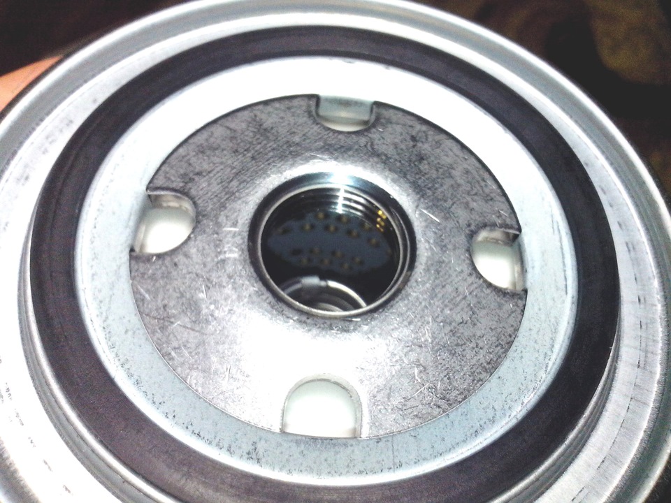

Как я понял одним из наиболее важных элементов является наличие лазерной (?) маркировки на верхней части корпуса. Сделана она так что сразу заметить ее сложно, а при плохом освещении нереально. Цветом она не отличается от цвета корпуса и не прощупывается. Надежный вариант дыхнуть на нее))
В довершение взвесил на китайских весах, получил вес в 410 гр, что опять же близко к оригиналу.
Почти все приметы соответствуют оригиналу, похоже на заводе стали экономить на краске при нанесении надписей на корпусе.

Это оригинал. А развалившаяся коробка — косяк автодока (хранился плохо, везли неаккуратно)
да я успокоился, после того как маркировку на корпусе нащупал и пилить его не стал, скоро замена масла этот фильтр и поставлю.
Сейчас сколько подделок, что по фильтрам я перестал парится. Единственное что при покупке проверяю это работу клапана. Раньше пользовался только Mann, но вот уже третью замену масла ставлю Finwhale. При покупке Mann показал большое количество плохо работающего клапана или вообще не работающего, чего пока не замечал у Finwhale.

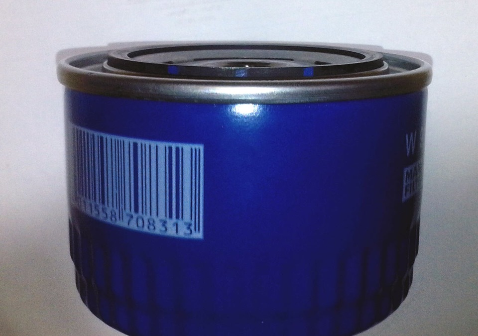

Что то я не припомню штрих-кода на самом фильтре.
Судя по маркировке у тебя год выпуска 2014, у нас же 2013.
Возможно из-за увеличившегося количества подделок производитель сменил облицовку или это другой завод-изготовитель. Да и цвет полосок на резинке — синий, что то новое.
Действительно, раньше в отчетах оригинальные фильтры без штрихкода были, а на моем есть. Этот момент я не заметил.
Фильтр имеет маркировку: MK-SF-FA21 03.09.14 17:21
