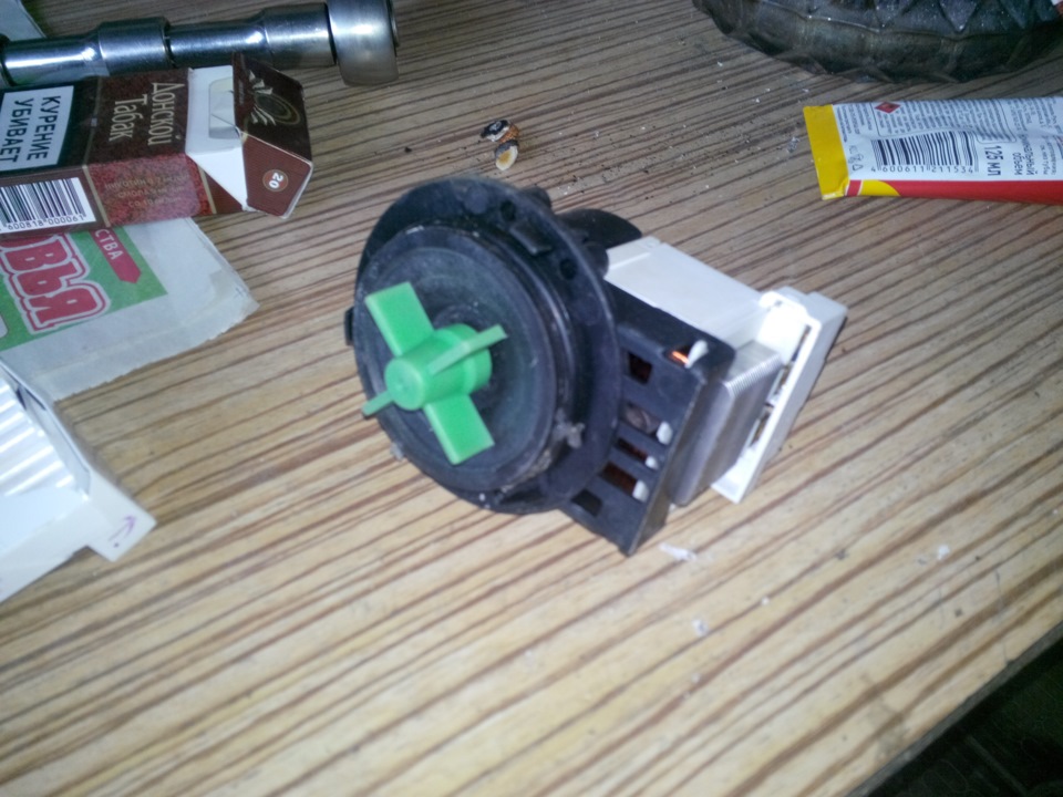

Отдельно хочу остановится на замене насоса.
Замена его проста до безумия, хотя многие отдают чудо мастерам нереальные деньги.
Немного предыстории. У невестки загудела машинка при сливе воды. Я глянул и понял, что дело в насосе. Однако тёща решила по своему и вызвала мастера. После объяснения причин вызова мастер не осматривая машинку поставил вердикт, что это насос. По цене озвучил следующее: Если бошевский, то 3800р, если китай- то 2400р. Я заплатил ему за вызов и мы распрощались.
Когда же я приехал в спец магазин, то насос мне продали всего за 500р. (Хороший развод мастеров)
Заменил его минут за 10.
Опишу процесс.
Все знают, что есть внизу машинки сливное отверстие с пробкой. Итак снимаем пробку. Вынимаем оттуда (если есть там что) из посторонних предметов. Кстати так можно диагностировать неисправность насоса. Может просто под крыльчатку что либо попало, и вода не сливается. Указательным пальцем дотягиваемся через отверстие до крыльчатки и пытаемся шатать крыльчатку в сторону. Если она ходит значительно, то насос на замену.
Все насосы по конструкции примерно одинаковы. Разница только в клеммах. Если вдруг клеммы не совпадают, то двойную клемму от машинки разрезаем и одеваем по отдельности. Полярность значения не имеет.
Вот и весь ремонт.
Спрашивается за что платить такие деньги мастерам?

Какраз зашумел сливной насос разбился внутренни подшипник за крыльчаткой
3 самореза и все. насос может быть с другими клемами. но это же не проблема
Тут главное желание колхозить, сейчас с другой снял таи тоже разбиты) придётся помпу покупать
а в чем колхоз. помпы не всегда идут с подходящими клемами как на модели. и это никак не скажется на работе машинки. Можно заморочиться и искать оригинал. который раза в 3 дороже

приветствую, подскажите пожалуйста, проблема насос слива под замену, на моем насосе 30W 0.3a, нахожу насосы 40w 0.2a или 35w 0.3а, сильно критичные различия по параметрам?
Привет. я не спец. просто любитель. Думаю что не критично. главное не мощнее родного, так как реле включения рассчитано на определенный ток
А вы в точности такой же поставили как был по параметрам?
Честно сказать даже не смотрел на мощность. Принес в маг свой. Говорю надо такой. Дали. Я поставил. До сих пор работает
в сам насос слива вода должна попадать? Или так резинки умерли что там вода и тонна грязи?
Естественно нет. Контакт воды с якорем и коллектором недопустим.

привет. у меня лыжи сновя когда воду сливают такой вой стоит. хотел поинтересоваться, к тебя как?
Пошатай барабан. Если болтается- подшипники однозначно. Если это насос, то снимаешь пробку сливную и пальцем шатаешь крыльчатку. Люфтит- насос под замену
спасибо. проверю. Только странно, он сновя так ведет себя, шумный слив шопипец!
