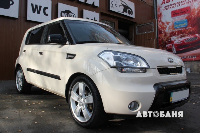

Сегодня, для предоставления детейлинг услуг, привезли автомобиль KIA молочно-белого цвета. На лакокрасочном покрытии видно множество мелких, засохших битумных пятен, салон в пятнах, грязный моторный отсек и диски!

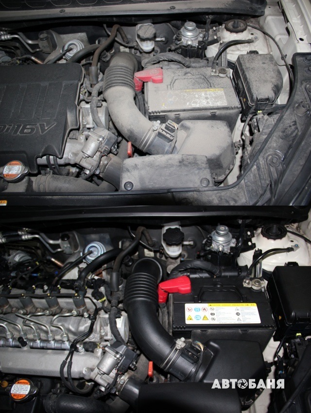

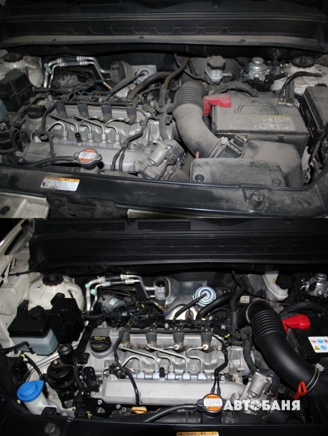

Мойка мотора паром – это безопасней и эффективней мойки водой. Пар легко проникает в труднодоступные места, деликатно очищает от разного роды загрязнений, в том числе масляных и грязевых.

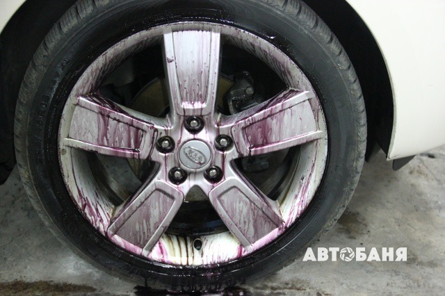

Не менее важная часть автомобиля, подлежащая уходу – диски! Они больше всего страдают от дорожной химии, смол и повышенных температур. При торможении, в лаковый слой, въедается металлическая стружка с тормозных колодок. Постепенно, накапливаясь на поверхности, она разрушает лак и происходит ржавление.

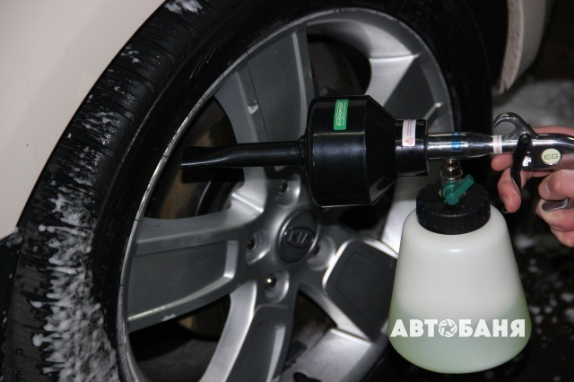

Как правильно ухаживать за дисками? Сначала проводим общую мойку шин и дисков – наносим пену пеногенераторном Evergreen (производитель США)
Чтобы остановить разрушительные процессы, проводим глубокую очистку дисков специальным препаратом от европейского производителя Tenzi – Prix. Препарат «подрывает» металлическую стружку и эффективно очищает поверхность. В дальнейшем диски нужно защитить.

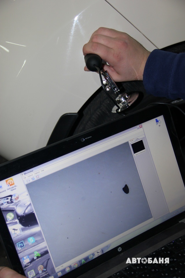

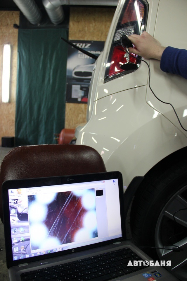

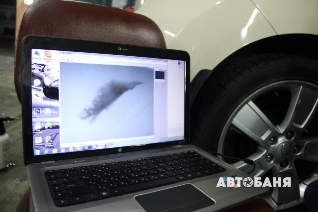

По окончанию чистки салона, осматриваем помытый кузов на наличие битумных пятен и царапин, которые подлежат полировке с помощью специального микроскопа !

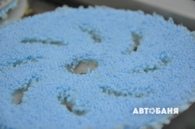

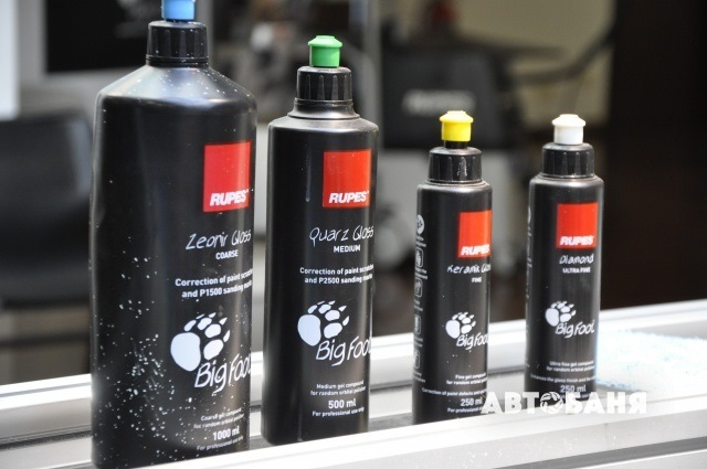

Теперь, когда поверхность глубоко очищена, приступаем к восстановительной полировке ЛКП автомобиля орбитальными полировальными машинками Rupes система BigFoot. Революционная технология позволяет экономить время и силы! Без перегрева лака! Без голограмм! Снимает только необходимый минимум лака! Проста в использовании!
Мы прошли обучение и получили сертификаты Rupes

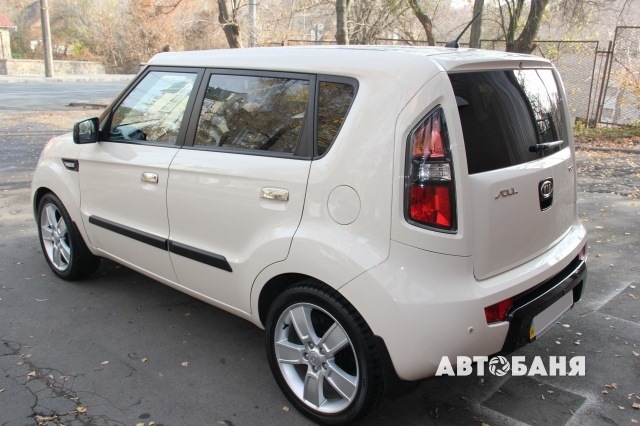

Результатом работы все довольны.
