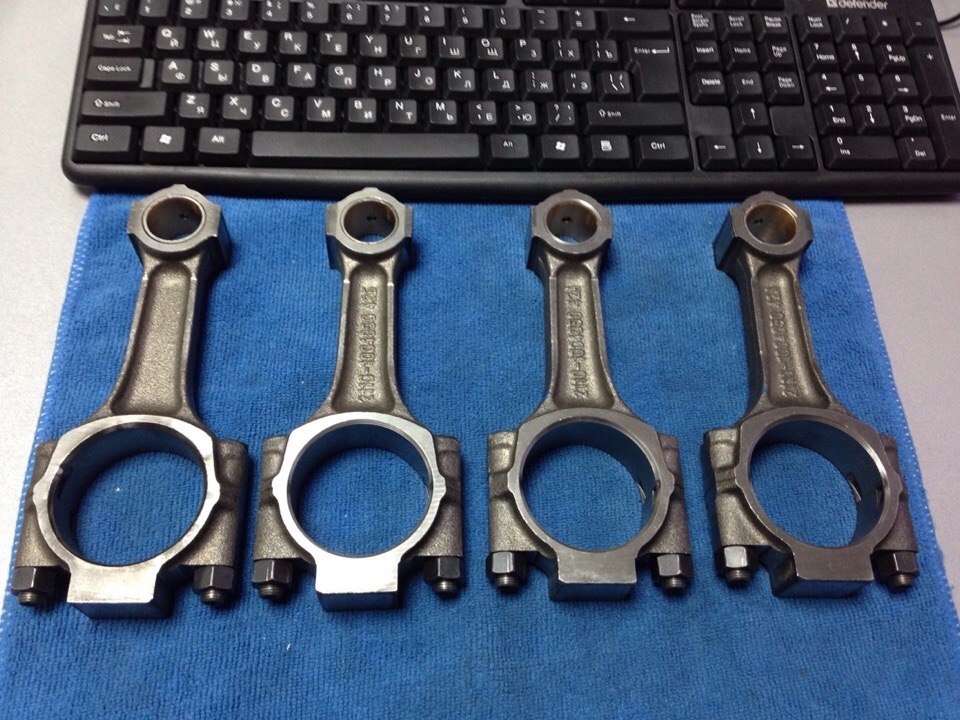

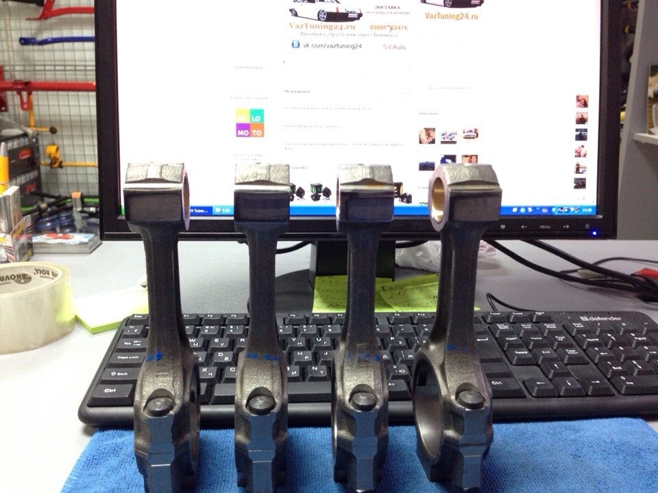

Вообщем немного покумекали и решили взять обычные шатуны от ваз 2110 и их развесить.
Почему выбрали именно их спросите вы у нас.
1) H-образный шатун дорого но очень круто
2) Шатун Приора гнет и на сток моторе.

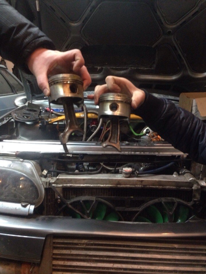

3) Шатун 2110 облегченный по чертежу тоже не ставим т.к гнутся они на ура. Неделю назад к нам в приехала четырка восьми клапанная(на эвакуатори ) Компрессор CS-14 с загнутыми шатунами фото ниже

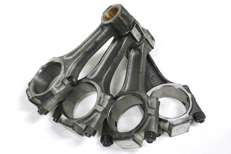

Доброго дня. Достались мне шатуны3 шт новых 2110…64а и один 2110…42а на вид он чутка другой с низу прилив меньше а сверху больше. можно ли его ставить вместе с остальными и какие могут быть проблемы?
