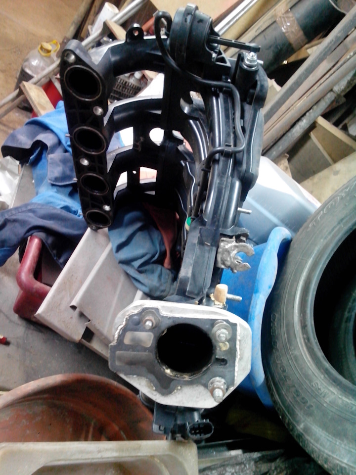

И так, попросили описать сам коллектор, плюс сделал переходник.
Устройства данного коллектора я не знаю, в сети информации нет, И он не разборный, по этому ничего точно я рассказать не смогу. Но поделюсь предположениями.
Как я предполагаю, мы имеем два ресивера. Один непосредственно за дроссельным патрубком (дроссельным узлом), второй поближе к впускным каналам ГБЦ. При одном положении перегородки внутри, воздух во впускные каналы ГБЦ, поступает из первого ресивера через длинные каналы.
При втором положении перегородки второй ресивер наполняется воздухом из первого и уже от туда воздух попадает в канала ГБЦ.
Как реализована перегородка. Сами перегородки имеют форму такую же, как форма сечения каналов.
Задача длинных и коротких каналов, это разное распределение потоков воздуха, а так же различное их завихрение. Плюс там какие-то резонансные потоки, отражение от камеры, обратный динамический наддув. Ребята на умном форуме всё это легко рассказывают, а для меня это тёмный лес.
Небольшой внешний обзор.
По фото видно, что имеем, как таковых два ресивера. Никаких альтернативных каналов.
Ниже электромагнитный клапан, управляемый контроллером.
Он в свою очередь управляет, так называемым соленоидом, который так же управляет заслонкой внутри.
Ну и на (условно названном) первом ресивере стоит датчик абсолютного давления.
Если посмотреть ещё раз на фото вида снизу, можно увидеть посерединке клапан. Я так же не знаю для чего он. Это обычный воздушный однонаправленный клапан, на подобии тех, что ставят на трубки омывайки. Я снимал его, в одну сторону продувается, в другую нет. Видимо перепускной какой-то.
Посадочное место под дроссельный патрубок, само собой, отличается от обычного ресивера от 124-го мотора. Этот ресивер предназначен под электронную заслонку. Диаметр канала 54 мм. Было три шпильки, равно удалённых друг от друга по окружности, не одна не совпадала с отверстием крепления на дроссельном патрубке с механическим приводом. По этому понадобился переходник. За помощью я обратился к мастерам с работы. Мои руки под такие дела не заточены, хотя может и заточены, я не проверял. Фрезерный станок я видел, а на токарном точил болтики на практике в колледже лет десять назад. Так, что лучше пускай профессионалы делают своё дело. Получилась такая вот переходная пластина:
С установленным дроссельным патрубком.
Прямо в ней просверлены отверстия и нарезана резьба под болтики крепления дросселя. Болтики так же были выточены.
Плюс паронитовая прокладка, индивидуального изготовления так сказать.
Ну механическо-теоретическая часть на этом окончена. Далее следует электрика, электроника. Буду собирать информацию, экспериментировать, затем отчёт. Но если кого заинтересовало, придётся подождать. Финансирование подходит к концу, времени мало, но… В скором времени надеюсь будут кое, какие большие перемены… Ну да ладно пускай интрига будет.
Да, ещё. Кому нужны размеры, может даже чертёж переходника, обращайтесь, измерю, нарисую. Ну мало ли.
Подогнали ещё фотку. Рес хлопнулся и обножил внутрянку. Длинна каналов не меняется. Появляется объём, народ рассказывает про резонансы.
Продолжение будет…

Заслонки полностью не перекрывают каналы, иначе был бы завал наполнения. Соленоид подключать не нужно. Для городского и трассового использования.
Коллектор не будет работать не полностью.Смысл тогда его покупать?
Так прст
Когда все же включается соленоид на 21127 двигателе? В курсе может?
С 4800-5200 об.мин.Настраиваеться в прошивке.То есть.когда на верхах тяги уже не хватает, тогда и подключаеться второй контур.Откатываеться и в он-лайне, при необходимости.Есть контакты в Уфе, если нужно.

Все равно не пойму, получается не длина регулируется, а просто впилили ещё один ресивер, смысл какой от него, мощность на верхах появляется при коротком впуске, т.е. воздух быстрее попадает в камеру сгорания, а так получается ресивер сделали ещё больше. Попробуй поставить так как есть и управления заслонкой на кнопку, просто проверить есть вообще разница.
Ну, как же, смысл в том, что точно так же будет камера сгорания наполняться из первого или второго реса. От первого идёт длинный канал, от второго короткий. Разницы нет от куда наполняется сам ресивер.
В процессе откатки, само собой будут заезды сперва с коротким, потом с длинным, потом будут анализироваться логи и выбираться моменты открытия и закрытия. Всему своё время.
Почему нет разницы откуда наполняется? получается что впуск получается ещё длиннее.

примерно нарисовал как понимаю, вернее не понимаю. Длина впуска я понимаю это так длина от дроссельного узла, непосредственно до камеры сгорания, потому и не пойму смысла второго ресивера, может я не прав?
З.Ы. художник я от плохого слова.))
Немного истории.Такие ресы.ещё в 1986г.стали ставить на японцах и на немцах.На мерсе стоит аж три ресивера.Они что-то не неправильноселали?
Насколько помню, ВАЗ заявлял, что длинный впуск работает на высоких оборотах, а на низких до 3000 работает короткий впуск. Есть одно но, под этот коллектор нужны мозги с косой и проводкой для этого коллектора и насколько знаю, что проги для мотора 21126 Приора и 21124 отличаются и не взаимозаменяемы из-за разных степеней сжатия.А если ставить проводку под этот рес, то соответственно нужно ставить Е — газ. В общем эксперимент на то и эксперимент, должен же кто-то быть первопроходцем, ))) Буду наблюдать и все эксперименты с этим делом будут интересны. Сколько стоит такой рес ?
Это не ваз, это физика. Наоборот, длинный впуск работает на низах, на верхах работает короткий. У меня в предыдущей записи теория описана. Система не нова, на импортных машинах уже даже более развитая есть. Мозги будут те, что стоят сейчас Январь7.2, проводка, управление, программа это в общем-то не проблема.

Понятно, жду новых отчетов )) Да так то и сам понимаю, что короткий впуск на верхах, у самого стоял и короткий рес, и чего только не ставил. Но либо журналюги напутали, либо ВАЗ оговорился )) Спасибо за инфу ))

Маленько не верно на счёт длинного и короткого впуска.Длина не изменяется, так как забор воздуха происходит из одной точки-дросселя.Изменяется суммарный объём ресивера.
