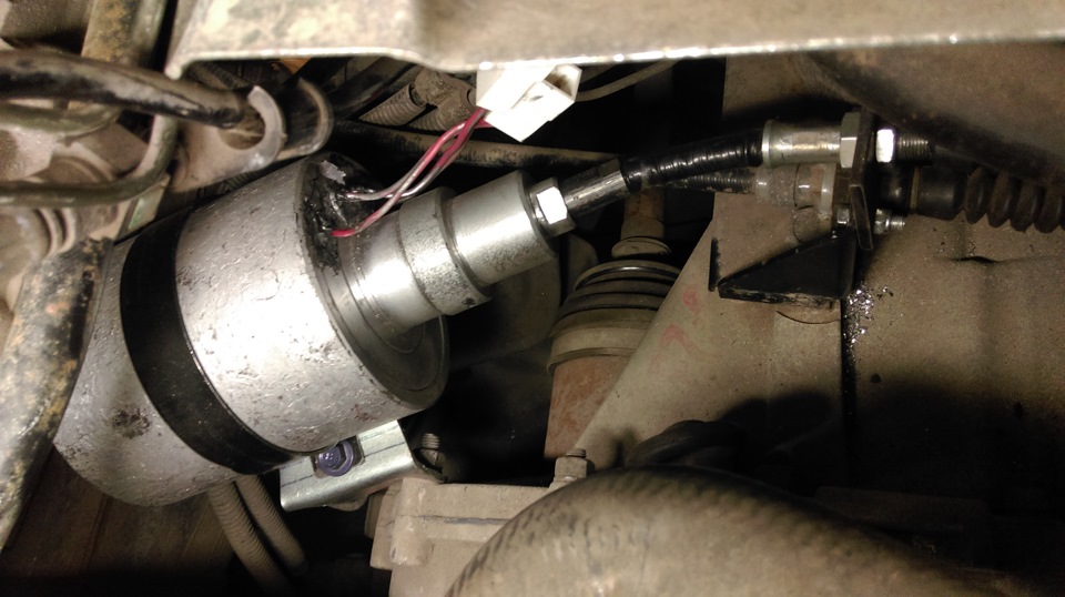

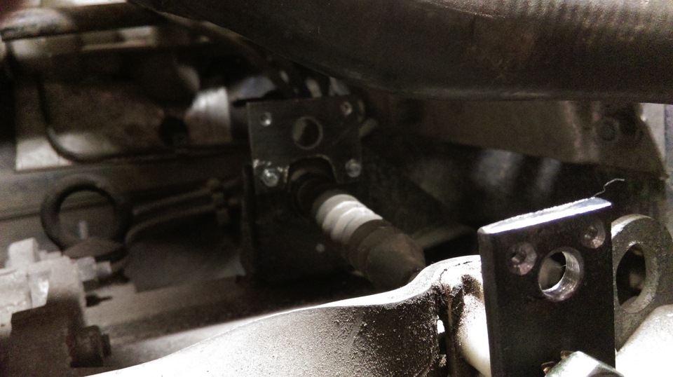

Установил электропривод сцепления "Мегаматик" на Мамину "Калину". В декабре она сломала левую ногу в трёх местах и теперь на сцепление жать сможет не скоро. Установка заняла примерно четыре часа…

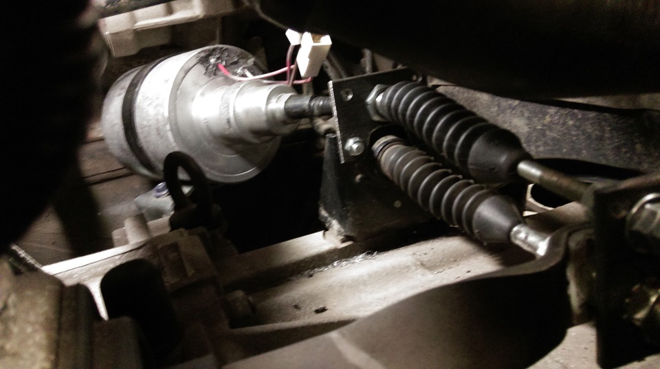

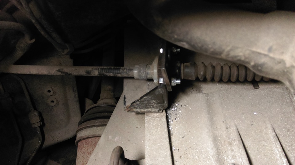

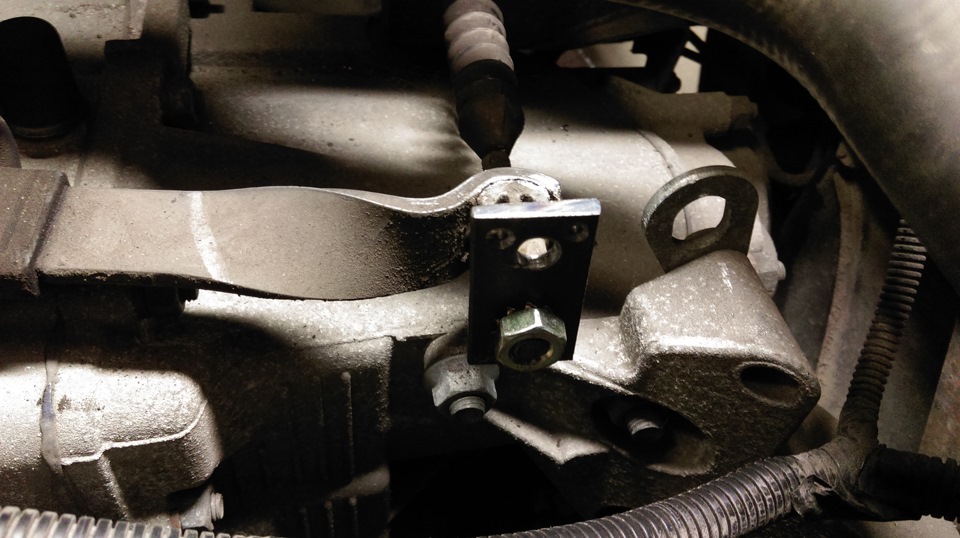

Тяговый электромагнит решил закрепить на корпусе КПП чтоб избежать изгибов приводного троса при разгоне-торможении. Как показала практика, приводную проушину лучше крепить перед вилкой, тогда всё работает чётче и мягче.

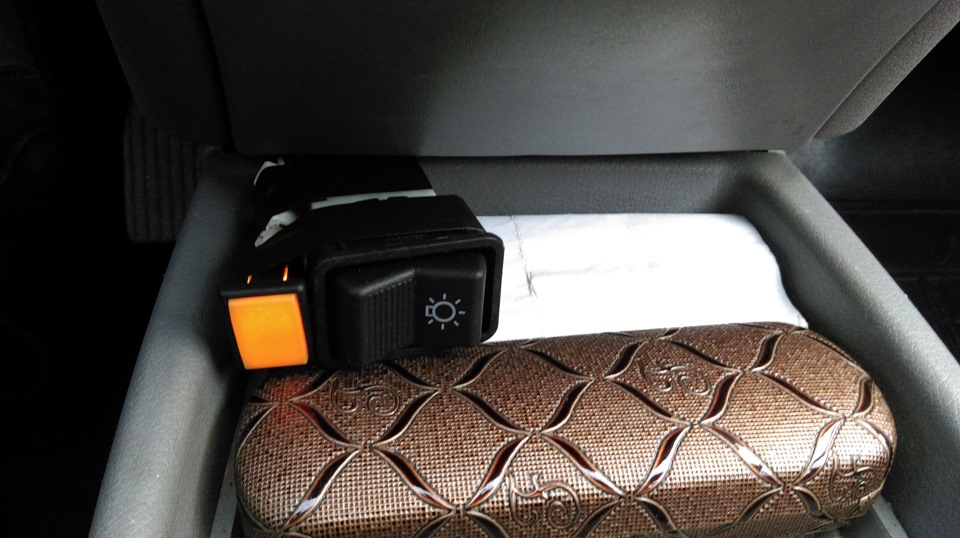

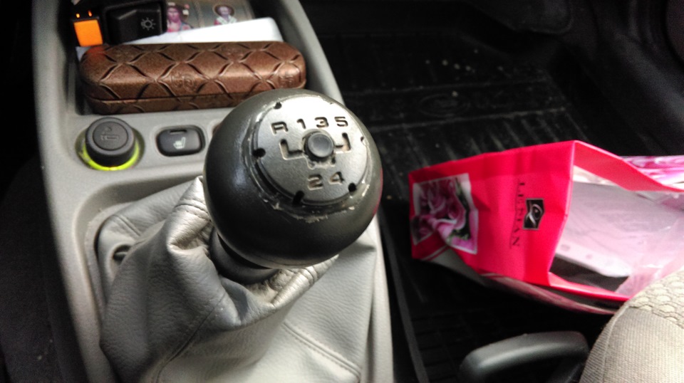

Штатную кнопку на рычаг КПП использовать не стал, нашёл помельче, провод пропустил сквозь корус рукоятки.
Переключатель режимов и контрольную лампу оставил пока штатными… потом заменю на что-то более изящное…

Каждое переключение кнопку надо нажимать? Или она видит когда нажимаешь и отпускаешь педаль газа. А кнопка включает и выключает эту всю систему?
Кнопка на ручке управляет электромагнитом. Выключатель задаёт два режима работы: стандарт и парковка

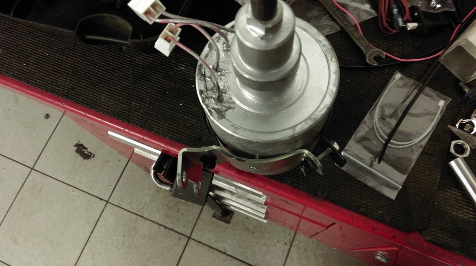

Что конкретно подробнее? Приобрёл готовый комплект, установил всё согласно рекомендациям, подключил согласно схеме… Единственный минус: в комплекте отсутствует кронштейн крепления тягового магнита, пришлось выдумывать самому из подручных материалов…
