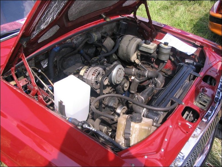

В один из свободных вечеров я как всегда сидя за монитором как всегда искал что нибудь новенькое и интересное чего я еще не знал или же пропустил о своей любимой газовской 24ой модели. За всё время владения волгой было перелопачена масса информации и на данный момент меня просто стало нечем удивить, но видимо кто-то сверху услышал меня и буквально вчера, по одной из ссылок я набрел на достаточно интересный вариант доработок любимых "баржанок", ну и как в большинстве случаев все весомые доработки вращаются вокруг двигателя автомобиля так и в представленых далее двух рассказах не стали исключениями.

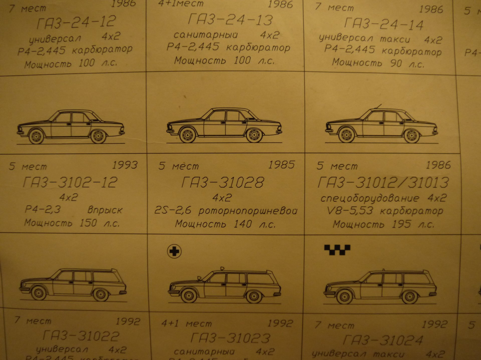

Так как в нынешнее время уже никого давно не удивить установкой различных Тоётовский, БМВешных и прочих движков под капоты волг семейства 24 и их дальнейших отпрысков, то ниже Вам представляются рассказы владельцев о практически мифических Волгах со сваплеными редкими советскими ВАЗовскими роторно поршневыми двигателемями Ванкеля РПД ВАЗ 413. Об этих свапах ходило много слухов, но как таковых подтверждений не было, только единичные фото вишневой ГАЗ 24 с РПД, а о втором автомобиле ГАЗ 31028 как таковых фото вообще нет, так как всё свапилось в начале 90х, но слава всевышнему, рассказ владельца хотя бы остался. Итак, на этом вступление я думаю стоит окончить, первый рассказ представлен ниже, а второй о Вишневая ГАЗ 2410 с Ванкелем будет в следующем посте.

Так в 1995 г. я стал обладателем ГАЗ 31028, правда гайцы как всегда ошиблись в ПТС и написали тип двигателя не ВАЗ 413, а ГАЗ 413, ну я в общем не сильно расстроился.

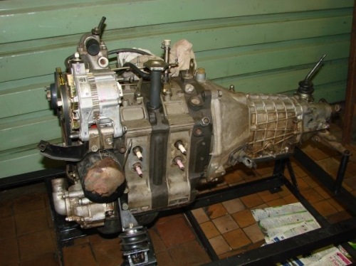

Теперь кому интересно и самое главное будующим обладателям РПД, о применяемых деталях и способах диагностики:
Ходовая:
— стандартный передний и ЗМ от 3102
— кардан — составной от РАФа с Волговскими креставинами и подвесным подшипником.
— КПП 4-х ступенчатая ВАЗ 2105 с удлиннёным (оригинальным) первичным валом и иной шестерней привода спидометра.
— сцепление: корзина обычно Фихтель Захс от 123-го МВ диск его же, но можно от ГАЗ 24хх, выжимной — Волга.
Двигатель: Применяемое масло М 12ГИ (Рексол), и упаси вас залить какую-нибудь полусинтетику и т.п. Только это масло или его отечественные аналоги.
Навесное оборудование:
генератор — ВАЗ 08
бензонасос, помпа, термостат — классика
карбюратор: Мазда RX-5, с отключенной (закольцованой) системой запуска
возд. фильтр — классика (! не ленитесь менять почаще, засорение фильтра приводит к тому, что вторичная камера карба (а у неё вакумный привод) НЕ ВЫКЛЮЧАЕТСЯ, что может привести к аварии, . т.к. остановить машину с разгоняющимся РПД штатными тормозами удаётся плохо (проверял), а выключение зажигания неизбежно приведёт к взрыву системы выпуска(то же проверял).
радиатор — не помню от какого ГАЗа, что-то очень старое типа ГАЗ 51 + два вентилятора охлаждения от 08.
Система выпуска: "штаны" — оригинальные из нержавейки, далее штатная система глушения 3102. Глушак прогарает быстро (тысяч 30-40), при длительной езде по прямой возможно растапливание мастики в ногах пер. пассажира и порча ковриков. НИКОГДА не выключайте (ключом) мотор на оборотах, при повторном включении будет взрыв( настоящий, очень громкий, правда бесопастный) и вам придётся менять глушитель, проверено мной дважды, причём ехать на РПД без глушителя = глухота на пару дней.
