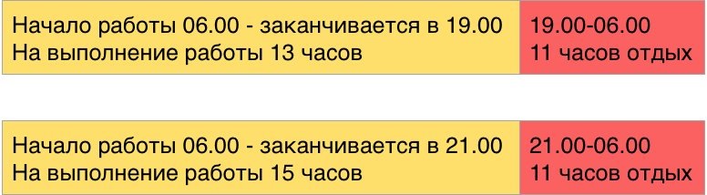

Общее рабочее время начинает тикать с момента как вы начали движение автомобиля. Оно может быть 13 или 15 часов в зависимости от паузу между рабочими днями. По правилам водитель должен делать паузу между рабочими днями 11 часов непрерывного отдыха, что даёт 13 часов общего рабочего времени. Но так же паузу можно сократить до 9 часов 3 раза в неделю, что даёт 15 часов общего рабочего времени. То есть машина тронулась в 6 утра и может работать до 19 часов. В эти 13 часов входят 9-10 часов езды, а так же 3-4 часа времени на паузы, загрузки и разгрузки.
