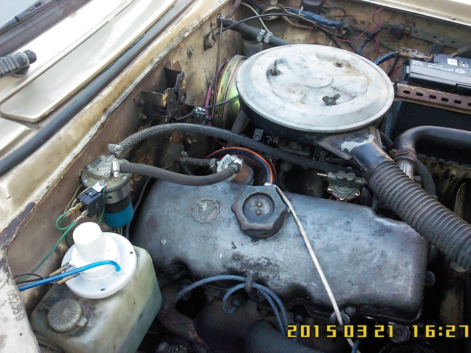

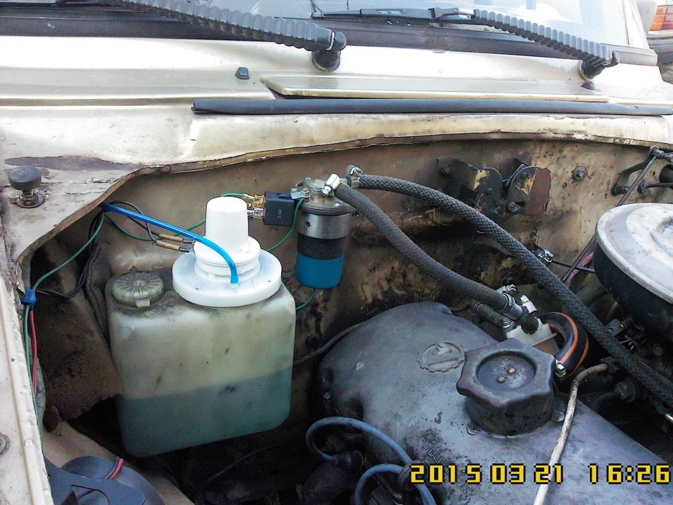

Ну вот и совершилась долгожданная инсталяция такого девайся как ЭБН от отопителя ЗАЗ 968 м.

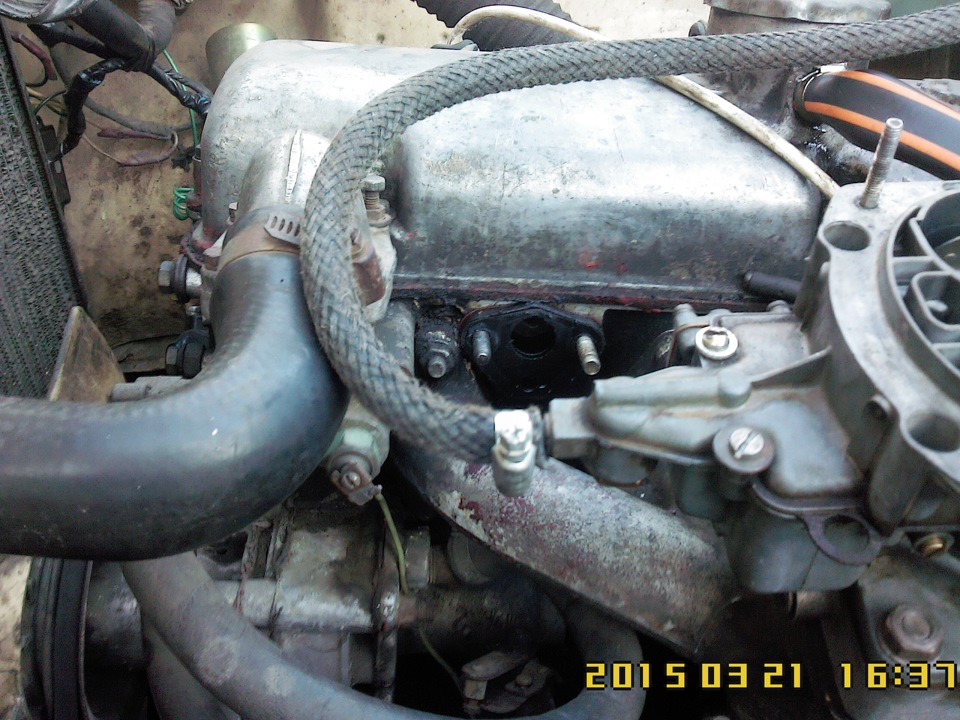

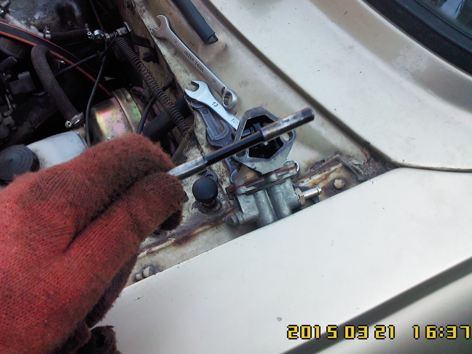

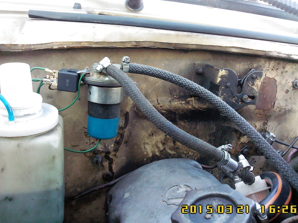

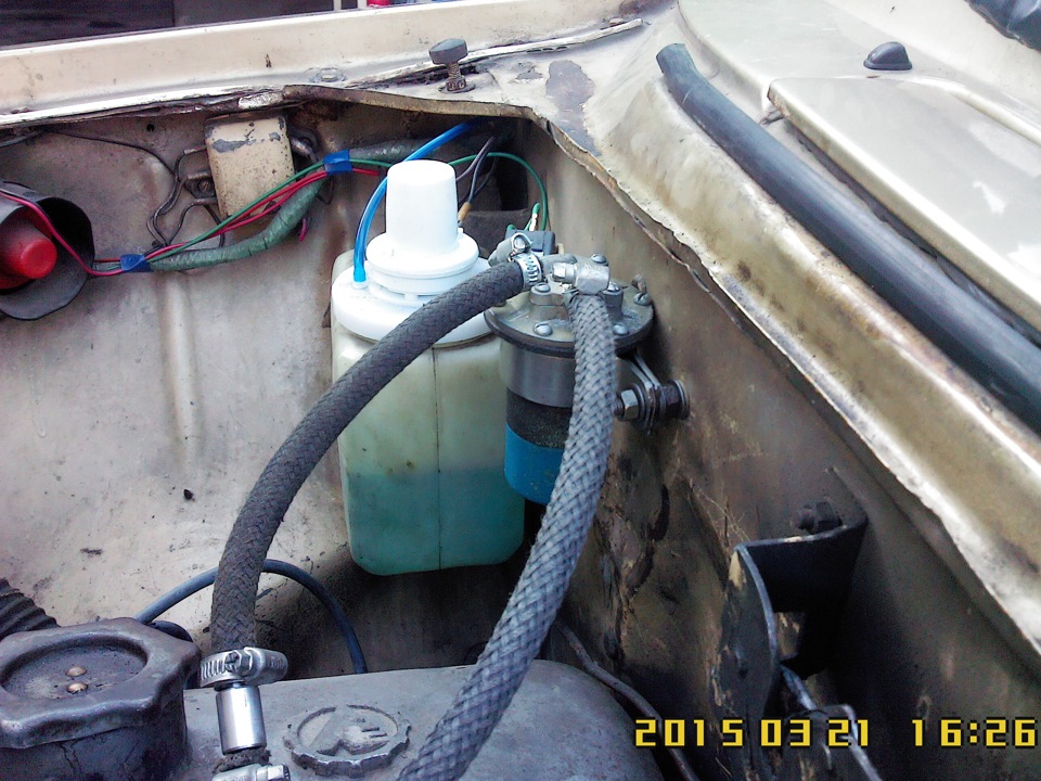

Подключал через реле, ключ взял от катухи (+), силовой (+) провёл напрямую от акумы, с плунжера снял шток и положил в ящик, насос обратно прилипил, пусть будет, вдруг пригодится.
Получилось довольно забавная весчь) поворачиваешь ключь зажигания в старт и слышыш как насос клацк, клацк) подкочал топливо, завёл, прогреваешься- его вовсе и не слышно!

Если не сложно могли бы вы нарисовать схему как он у вас подключен и от чего реле стоит?

ну ничего не меняем, разве что шланг пойдёт сначала к фильтру, затем к электро бензонасосу, после к механическому и уже в карб, они оба плунжерные (мембрана) дру другу мешать не будут)
А что стало с родным бензонасосом?
Ровным счётом ничего!
Я просто вынул с него шток, надел заглушки и поставил обратно, будет как запасной, кстати можно сделать ещё такую тему:
