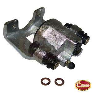

Очень интересный момент. Европейцы, которые на Ате съели не одну собаку, НЕ рекомендуют ничем мазать направляшки в резинках. Думаю, что это идёт от самой Ате. В то же время, американцы в руководстве по сервисному обслуживанию задних суппортов на Jeep Grand Cherokee (там стоит тот же Ате-шный суппорт) не только рекомендуют, но и указывают конкретную смазку:
INSTALLATION — REAR DISC BRAKE CALIPER
(1) Install the inboard brake shoe.
(2) Lubricate the slide pins and slide pin bushings with Dow Corningt grease G807 or the grease provided with the caliper.
(3) Install the caliper on the anchor.
(4) Install the caliper slide pin and tighten to 35 N·m (26 ft. lbs.).
(5) Install the caliper slide pin caps.
Всё-таки, я более склонен доверять европейцам в данном вопросе.

Rear, Карл Rear…
Оти же в манжете, там обычно другая конструкция.
Интересно, сам понял, что написал? )
Я вполне. Подумай еще раз.
А чего думать? Если пишешь «обычно», значит, не в курсе, что именно стоит на той машине, откуда инструкция. Применение «Карла» сути не меняет. Картинка похожа, но манжеты другие. К ате из этой темы отношения не имеет.
Это картинка тоже с заднего суппорта чероки. Они разные есть. И не факт что инструкция для этого ате из темы.
Удачи в смазывании.
Ну я то знаю с какого года и к каким суппортам я взял инструкцию. Но это не принципиально, типе как, если уж сомневаешься, покажи мне на этой фото, где здесь предполагается «caliper slide pin caps».

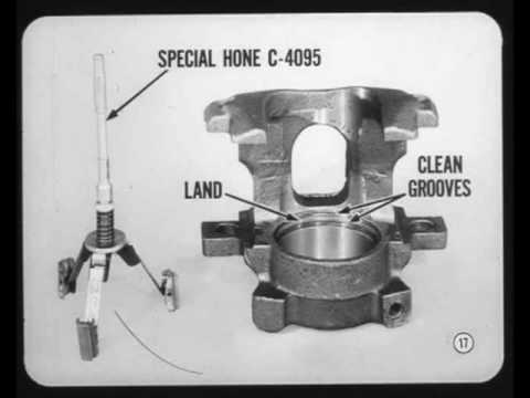

Там сначала вставляется поршень а потом только одевается пыльник
натыкался на мануал от БМВ там сначала одевается пыльник, потом с помощью давления воздуха пыльник распрямляется для удобства и только потом вставляется поршень, это самый удобный способ, иначе много муки)
Ну кому как проще

Я вот не пойму, читал что под пыльник поршня тоже надо бы смазку заложить(смазать пыльник из нутри), но тут БМВ категорически говорит что нет
ты обрати внимание какой тут пыльник, он одевается снаружи а не так как у нас
То есть пыльник одевается не на поршень а на сам суппорт?
Вообще не понял что что да как.
пыльник одевается в суппорт и только потом туда вставляется поршень.Меня другое удивляет, в инструкциях написано что смазывать нужно в Ate например!
а разве пыльник поршня и сам поршень не мажутся?
да я сам раньше где только не читал везде пишут под пыльник и загоняют смазку на поршень и сам так делаю … удивился прочитав эту статью!
я тебя уверяю что смазывать нужно даже направляющие втулок, я летом перебирал суппорта и направляйки не помазал, так вот на прошлой недели скрип появился при нажатии на педаль тормоза
я их сам смазываю всегда!Они если не смазывать покрываются ржавчиной и налётом и потом их фиг вычистишь и они не будут ходить норм и выработка будет ого -го, смазывать только нужно не фигнёй всякой а спец температурной, я ate спец смазку для суппортов покупаю!
Docent86
это по картинке? там помоему как раз пыльник изнутри суппорта!
Мануал от e46
