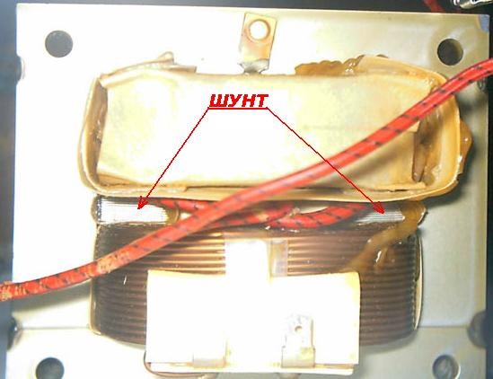

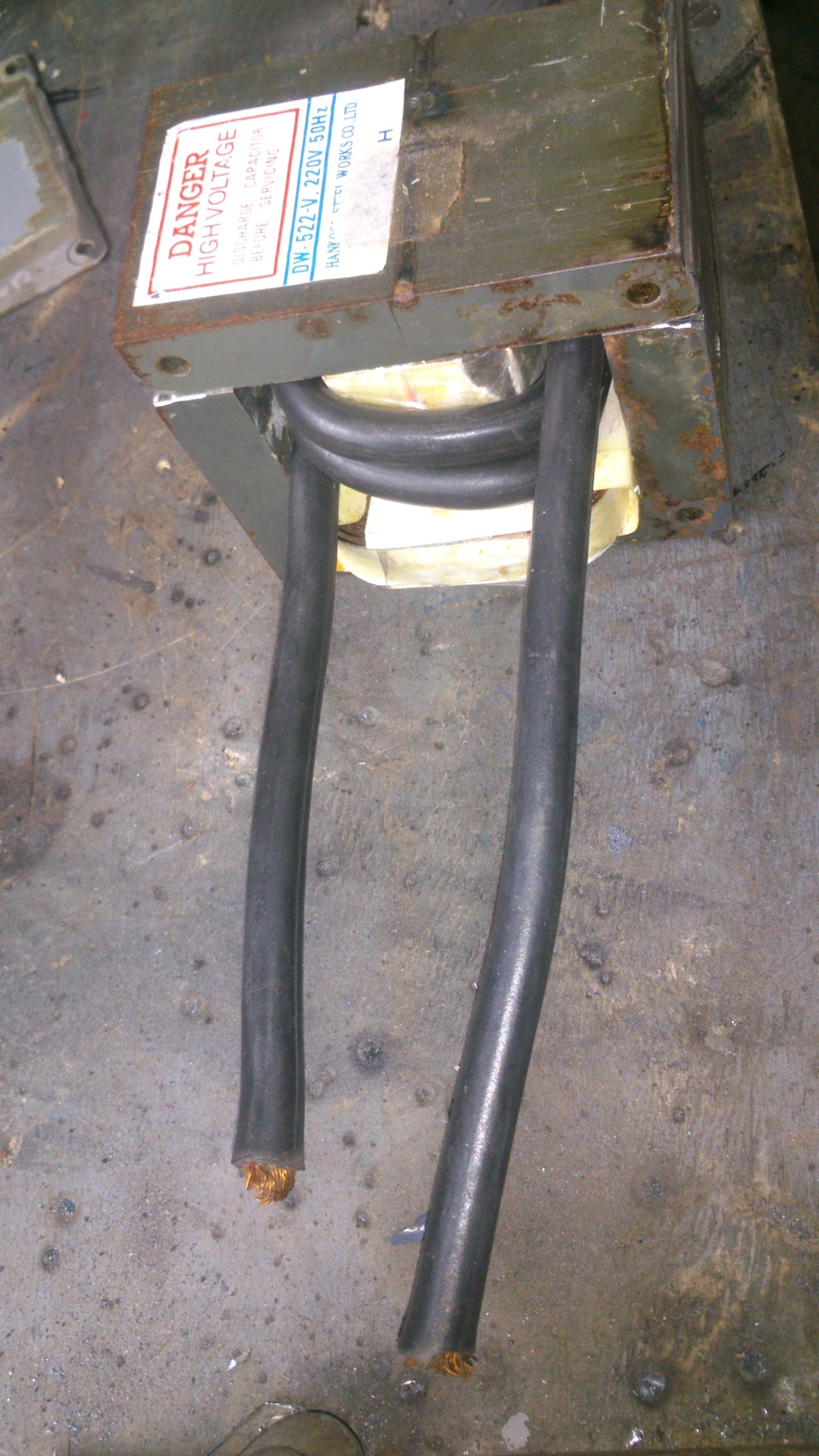

Всем доброго времени суток! И так начну. Как то видел на просторах интернета точечную сварку из трансформатора микроволновки и решил сделать и себе. Разобрал микроволновку, достал трансформатор с сетевым фильтром микроволновки. Дальше Распилил по сварным швам трансформатор для удобства демонтажа старой вторичной обмотки и намотки новой!

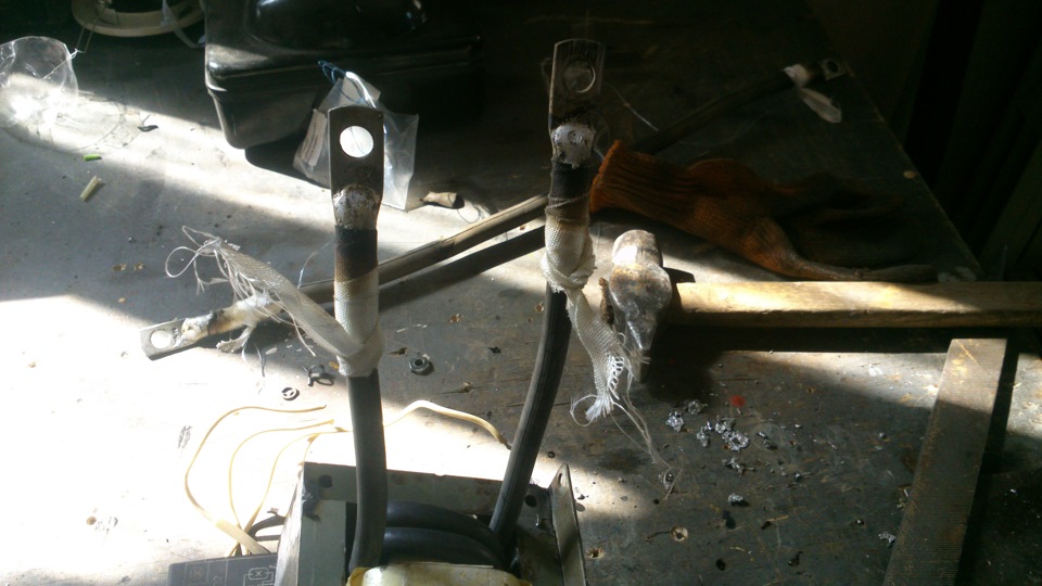

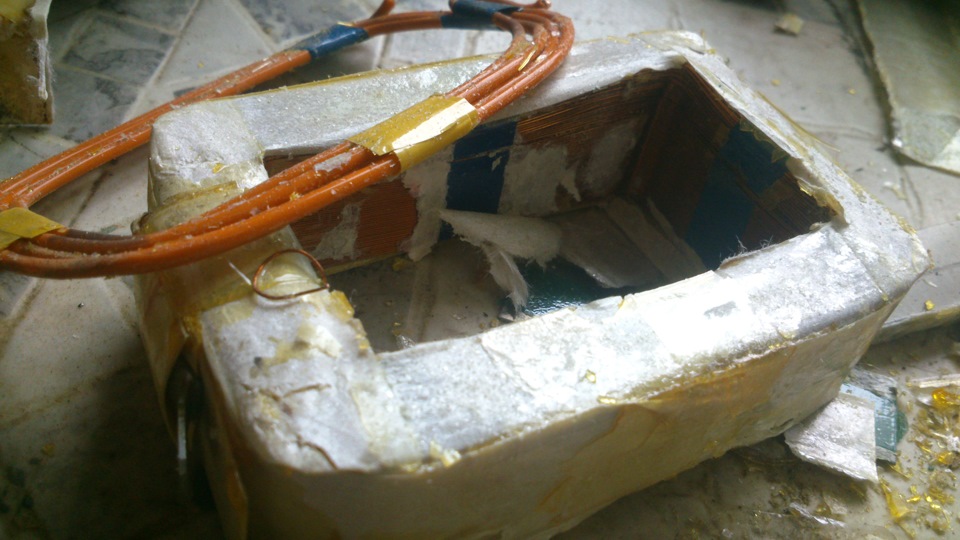

Первичную обмотку я оставил родную, а вторичную намотал проводом КГ-35 квадратов меди, на намотку ушел 1 метр, но чтоб выводы были по длиннее советую брать 2 метра провода. Намотал 3 витка без1/4 витка.
Да, еще между обмотками трансформатора стаял шунты из того-же трансформаторного железа, нужны они для ограничения тока магнитрона печки, чтоб он не пошел в разнос, я их для сварки убрал!
Сварил обратно трансформатор. Варил его сжав в тисках и сначала точечно прихватив все углы и стороны, а потом варил по одному шву давая остыть трансформатору, чтоб не погорела проводка его! Дальше из той же микроволновки сделал корпус для будущего аппарата. Потом пошла сборка: сетевой провод остался от микроволновки, потом сетевой фильтр, автомат на 25А — можно и на 16А но у меня был только на 25А. Купил наконечники 35/10 — 35 это под квадрат провода, а 10 это отверстие под болт на 10. Залудил кончики проводов и залудил наконечники, лудил в тигеле с припоем, а перед этим протравив в ортофосфорной кислоте. Далее спаял наконечники с проводниками и завершил сборку аппарата.

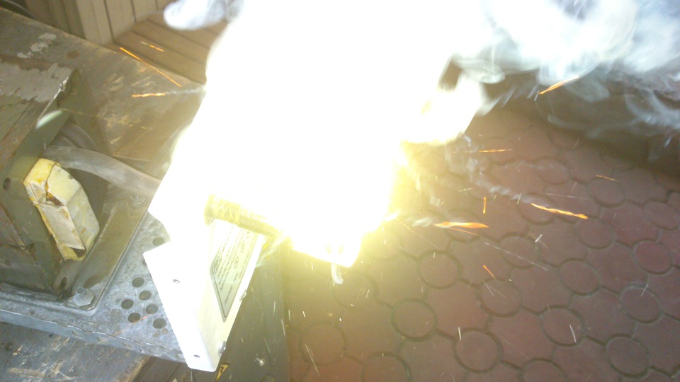

Далее было испытание: включил, замерил выходное напряжение, оно было равно 2.5 вольта, Протекающий ток на вторичной обмотке, под нагрузкой замерить было не чем так как токовые клещи уехали на поверку. Для эффектного испытания перед своими сотрудниками на работе брал гвозди 150-250 или проволоку 6мм. Во время испытания контролировал нагрев вторичной катушки, во избежание ее перегрева и выхода ее из строя. В общем 6мм проволоки перегорает за 6-8 сек, а после каждого (выпендривания) температура на трансформаторе поднимается на 8-10 градусов. Думаю поставить еще электронный термометр для контроля нагрева или термо защиту.

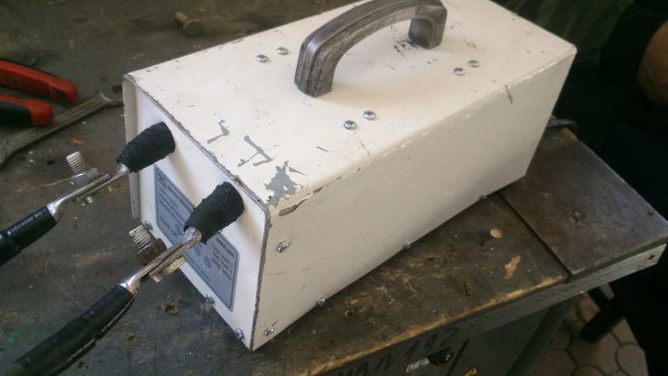

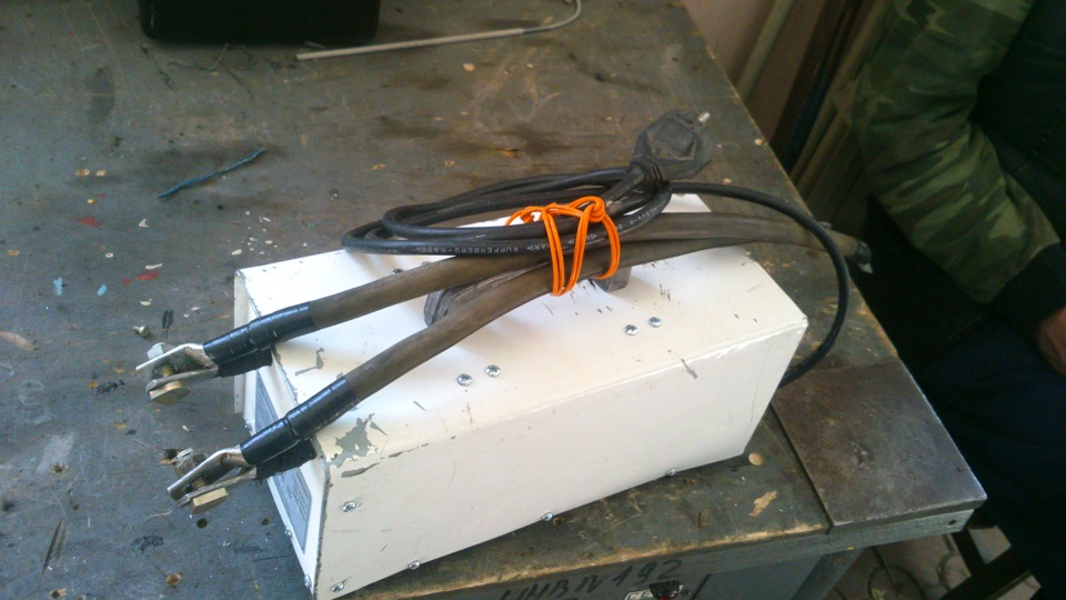

Для использования аппарата для точечной сварки, будут сделаны медные электроды, аппаратом варил даже скрутки медных проводов, правда медно-графитовый электрод очень сильно нагревается и его нужно менять на стальной. Так же аппаратом можно разогреть заржавевшие болты и гайки, а потом после остывания их выкрутить.

а что будет если намотать 2 витка толстым проводом только вместо первички, а 220в подать на вторичку?
Наверно бахнет. А может и нет. А зачем такие извращения? Первичка рассчитана на 220в, вторичка рассчитана хрен знает на сколько.
неполный виток это лишнее и неполезное, вольт не дает а нагрева и индуктивности прибавляет, надо или 2 или 3 делать, т.е. завести концы так чтобы выходили с двух сторон от железа а не в одну сторону окна
Нет там никаких "заземлений" с первичной обмотки. К корпусу транса приклёпан один из выходов высоковольтной вторички! А другой её вывод висит на вторичной обмотке в виде клеммы "папа". У Вас же на фото есть снятая первичная обмотка, на ней только 2 вывода в виде клемм.

сейчас делаю мощнее и споттер, будет видео на моем канале в ютубе
Сними видео с этой конструкцией как варит! Потом уже то!

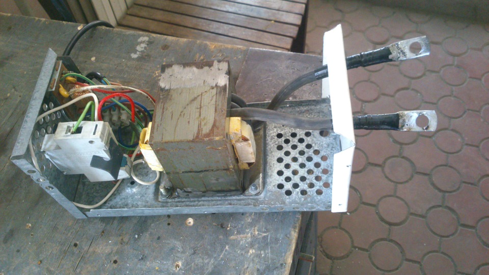

а какая там может быть схема? первичка в сеть, можешь через автомат, тумблер и т.п
Судя по виду осталась родная от микроволновки (плата с сетевым фильтром)
Доброго времени суток.
Решил собрать данный апарат и вот, взял два транса, срезал не разбирая намотал 50ый провод и… И все, трансы гудят, померял мультиметром на холостом ходу, а тока нет.
Прочитал тут что на холостом его и не будет, ну думаю, хорошо, взял лампу от машины присоединил, загорелась, потом электрод и на клеммы его положил, начал он как гвоздь у всех нагреваться.
Я радостный выключил и начал ваять корпус, все присоединил, включаю, а трансы гудят, а "гвоздь " не плавят, лампу присоединяю и нечего не происходит.
Самый прикол в том что, в начале как только намотал провод на один транс и замерял на "холостом ходу"мультиметром, показало 1,5вольт?!
Подмотал на второй, замерял 0вольт?!
Размотал, подумал может что то не так намотал, снова подмотал второй, показало на холостом 3 вольта?!
Радостный уехал домой, приезжаю на утро в гараж, подключаю иии…опять 0 вольт?!
После, 2часов раздумий залажу в интернет, потом сюда, пернматываю снова, иии дальше выше мною описанные операции с электродом- все работает.
Вот пишу сейчас, т.к. он снова трансы
гудят а не работают, друг о друга клеммой чиркаешь и он мааааленькую искорку выдаёт, но лампу не зажигает и гвозь не плавит.
Вот такие чудеса, не знаю что и делать.
P.s. видел я этот маленький проводок " землю"каторый приклепан был к телу транса я его оборвал при разборке.
Как я понял этот провод был со вторички каторую срезал и он же ненужен вроде? Или я не прав
Прошу помочь .
Этот маленький провод что оборвали с корпуса транса присоедените назад это с первички и будет вам счастье, обязательно на корпус подайте ноль или заземление
Я так понял, взять с любой клемы первички и кинуть на корпус?
нет. используйте провод питания с заземлением и провод заземления присоедените на корпус транса, чтоб случайно фазу не подать на корпус, да и на трансе присоедените проводок что к корпусу шел
Вообщем я ненашел куда этот провод прикрутить, взял первый транс так же без проводка и как нестранно выдовал на холостых 1.5 Вольта, спомащью машинного масла и ловкости рук, без разбора транса, внедрил третий виток 50провода, подсоедин л питание и вуаля, шайбы стал приваривать.
Так и до сихпор загадка, как один транс работает без этого проводка а второй так и не мог выйти на рабочие параметры, хотя оба гудели и иногда(описал ранее) выдавали 3вольта.
Вообщем итог, цель достигнута, но сути так и не разобрав где собака зарыта. Позже в БЖ выложу у себя весь процесс.
Надо поменять провода первичной обмотки местами на ОДНОМ из трансформаторов.

хочу сделать такую штуку для отворачивания закоревших болтов в авто, нагревая их таким прибором
есь пару вопросов
витков толстого провода нужно брать больше или меньше и что меняется при этом?
опасно ли такое устройство и на что обратить внимание?
чем меньше витков тем меньше напряжение и больше ампераж, и на оборот. до пяти вольт этот транс не чувствует кз, выше пяти будет очень сильно греться.2-3 вольта я думаю оптимально. если соблюдать технику безопасности то безопасно, если будете работать им продолжительное время то лучше куллер с компа поставить или от сварочного полуавтомата он как раз на 220вольт
А как влияет на нагрев первички?
Чем ниже напряжение тем больше будет греться так как ток выше? Верно я понял?
Думаю сделаю так же почти 3 витка, а то я тоже и провода хочу сваривать. А ленту к аккуму и так приварит без проблем. Ну к NiCd например для шуруповерта.
А на фото где намотано это провод 1 метр взят или 2?
Не, я именно в выборе 2 или 3 витка. С статье описано и на фото 3 витка, а если сделать на 1 меньше. Я про это
Страшного ничего не будет, сделал почти 3 витка и это в статье написано (3 витка без1/4) я это сделал по нескольким причинам
1. чтоб выводы проводника выходили на одну сторону
2. чтоб плотно провод сидел в трансформаторе
3. чтоб больше был вольтаж для сварки проводов (для лучшего образования дуги)
и то что у меня не закончен третий виток, то он сильно не повлиял не на что, а добавил 0.5вольта только
Так что у вас чтоб были полные два витка выводы будут на разных сторонах транса, чуть меньше вольтаж будет, а чем меньше вольтаж тем больше ампераж! можно даже расчитать транс с проводом
Хорошо, что нашел статью эту. Вчера курочил транс такой же (ну очень похож по фото как у автора) и думал что лишнее железо не помешает и пусть остается оставил, вечером буду выковыривать.
Провод 35 куплю 2 метра и в путь.
Вот только по виткам немного мечусь. 2 делать или 3. Ведь если 2 сделаю то сила тока повыше будет
Чем больше витков тем больше напряжение, а вот если намотать отдельно несколько витков и потом их соединить то тогда будет меньше напряжение и больше ампераж. Но в трансформаторах нужен целый виток, пол витка намотанного не играет роли в трансформации транса

к примеру болт на 10 я разогревал за 40 секунд до желтого цвета, удобно разогревать заржавевшие болты и гайки, замки, шпильки, трубку или проволоку чтоб согнуть или намотать, хорошо медную трубку отжеч для намотки индуктивного контура водяного нагреватяля, я делал

На счет толщины провара металла скоро будет видео, клещи для сварки, самое оптимальное, этим сварить от 0.5 до 2 мм2 / 2, машину варить можно
Серега, не понял…если транс на 600-700вт что из него выйдет? какой по толщине металл можно сварить?
примерно мах 1.5х2
shnifer81
Клещи самодельные или из чего то переделываешь?
Самодельные

Нашел трансформатор от старой печки. Печка 1400W. Мощность трансформатора определить не удалось. Собрал по инструкции. Проволока 4мм только краснеет, но не плавится. Померели клещами ток на вторичной обмотке -48-55А при 1,5 — 2,5 витках. Провод вторичной 30 мм2. ? ? ? ? ? Или трансформатор маломощный или ? ? ? ? ?
в трансформаторе между первичной обмоткой и вторичной обмоткой стоит ограничительное железо трансформатора, может его Вы не убрали, оно ограничивает ток транса чтоб он не ушел в разнос, я его убрал и норм. фото 6
Шунты убрали сразу.

У Вас еще присутствует плата с конденсаторами. Для чего она? Ведь в интернетовских материалах такой платы нету. И пробовали ли Вы варить таким способом автомобильную жестянку?
Можно поставить куллер, для активного охлаждения, интересна стоимость изготовления? Если будет работать как нужно, то я заказал даже бы.
примерно сибестоимость 633гр нужно уточнить стоимость деталей, и еще вот хочу доделать клещи для точечной сварки и опробовать на автомобиле, куллер нужен конечно, пока перегорит гвоздь, температура трансформатора повышается на гр. отжигал болты и гайки и даже медные трубки, пока все норм.
какая сила тока в итоге?
Трансформатор не считал, но ориентировочно должно быть 300-350 А на вторичной обмотке, клещи все испортили на работе, замерить не чем пока что :(
для разной толщины металла нужен разный ток, или пойдет один? не будет ли 350 А или 800 А прожигать контакты на акб например ?
этот аппарат постепенно нагревает металл, и чтоб не пропалило нужно регулировать время контактной сварки
все повторил, но сварку сделать не получается, метал греется до красна, но не варится…
Я для контактной сварки делаю клещи! Для обычной сварки тут напряжение мало, а для контактной нужно усилие прижатия металлов
Нужно в сумме больше мощностьи. и с помощью тиристоров регулировать время импульса
Молодец слов нету, как начну делать себе буде консультировать
Спасибочки :) Без проблем, обращайтесь!
хехе. тоже такой сейчас собираю) вот всего 2 витка получилось на вторичную обмотку накрутить кг-35. а в качестве электродов использую графитовый стержень, купил в канцелярском магазине и запрессовал его в дополнительные медные наконечники, они будут к основным крепиться болтами.
Класс! У меня с тонкой изоляцией кабель, с тремя более быстрее работает, графит горит и плавится быстро на стали, а на медных проводах вроде ни чего, но может медь у вас будет отбирать тепло с графита и все будет норм :)
antoshib
я купил кабель 100мм2, снял с него изоляцию (ПВХ) и обмотал двумя слоями тряпичной изоленты) вошло 3 витка
