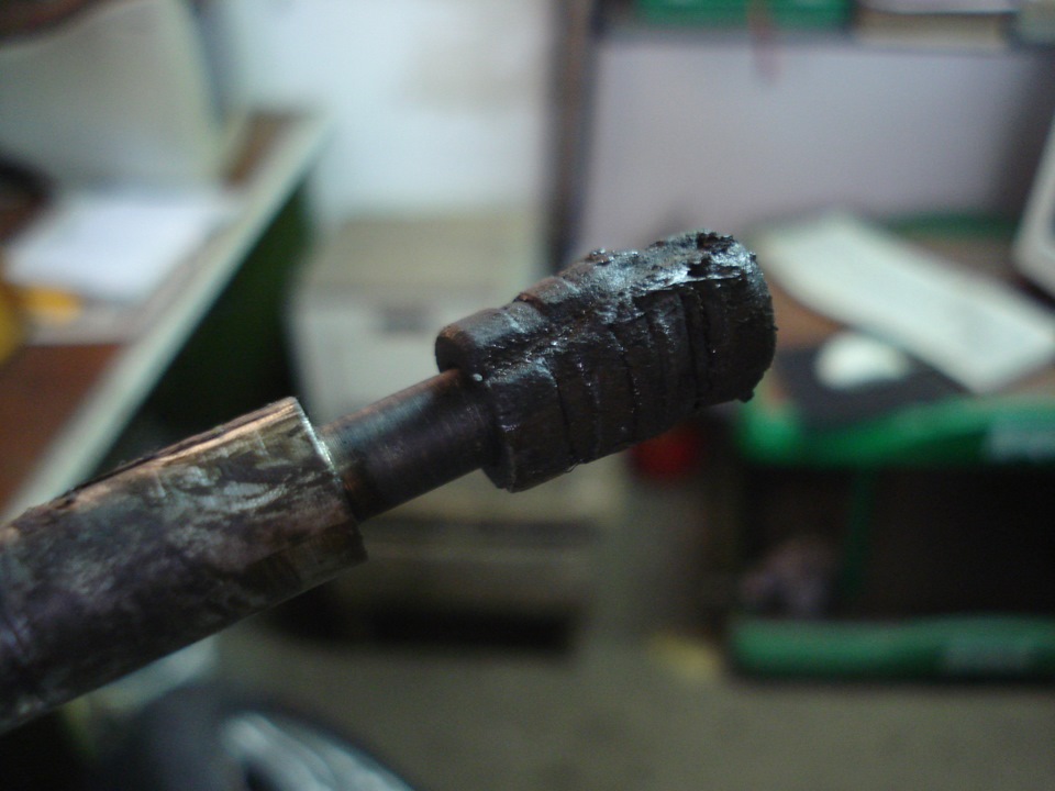

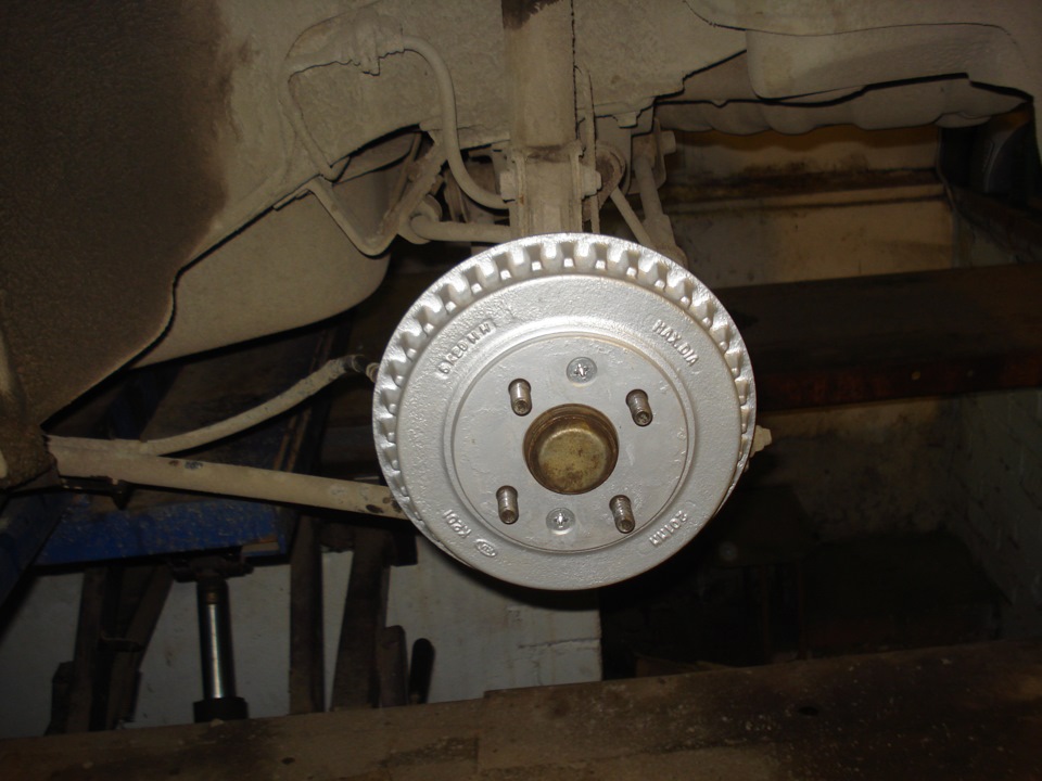

Заодно, пока снимал колеса, покрасил суппорта и барабаны. Барабаны снимал, что бы проверить состояние накладок. Когда начал проверять ручник, левое колесо не затормаживалось. Оказалось трос ручника закис в одном положении. Пролил его тормозной жидкостью и разработал. Теперь ручник держит как надо.

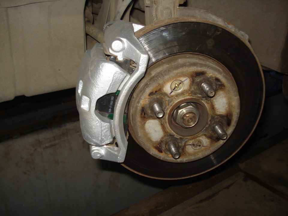

Так же проверил состояние передних тормозов. Открутил суппорта, смазал направляющие и заменил резиновые втулки. На накладки, в местах работы, приклеил мягкий двусторонний скотч (увидел у кого-то в бж и то же решил для успокоения души).
Старые втулки были целые и стука не было.

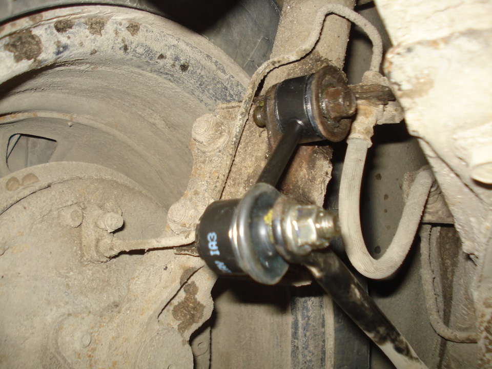

И заменил задние стойки стабилизатора. Фирма CTR.

Тоже думаю покрасить "тормоза", но думаю чёрной матовой краской покрасить.
В русские краски брал за 200. Там выбор неплохой.
Это рядом с тобой которые рядом с МЧС пожаркой?
Не доезжая шинторг октябрьский. С правой стороны.
ааа, ясно. А ты красил термостойкой или простой?
Первый раз красил в том году краской для дисков, хорошо продержалась. Эта термостойкая, до 650 градусов. Грунт не использовал. Потом только заметил термостойкую за 170 там же.
Ясненько. Надо будет зашкурить, прогрунтовать и термостойкой покрасить.
Зачищал щеткой по металлу, а пазы по бокам ножом. Очень муторно чистить пазы, все начисто не убирал. Главное в несколько слоев пожирнее залить. Первый раз вообще пазы не чистил, просто залил хорошо. Продержалась почти без ржавчины.
