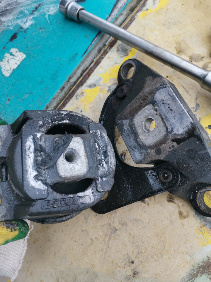

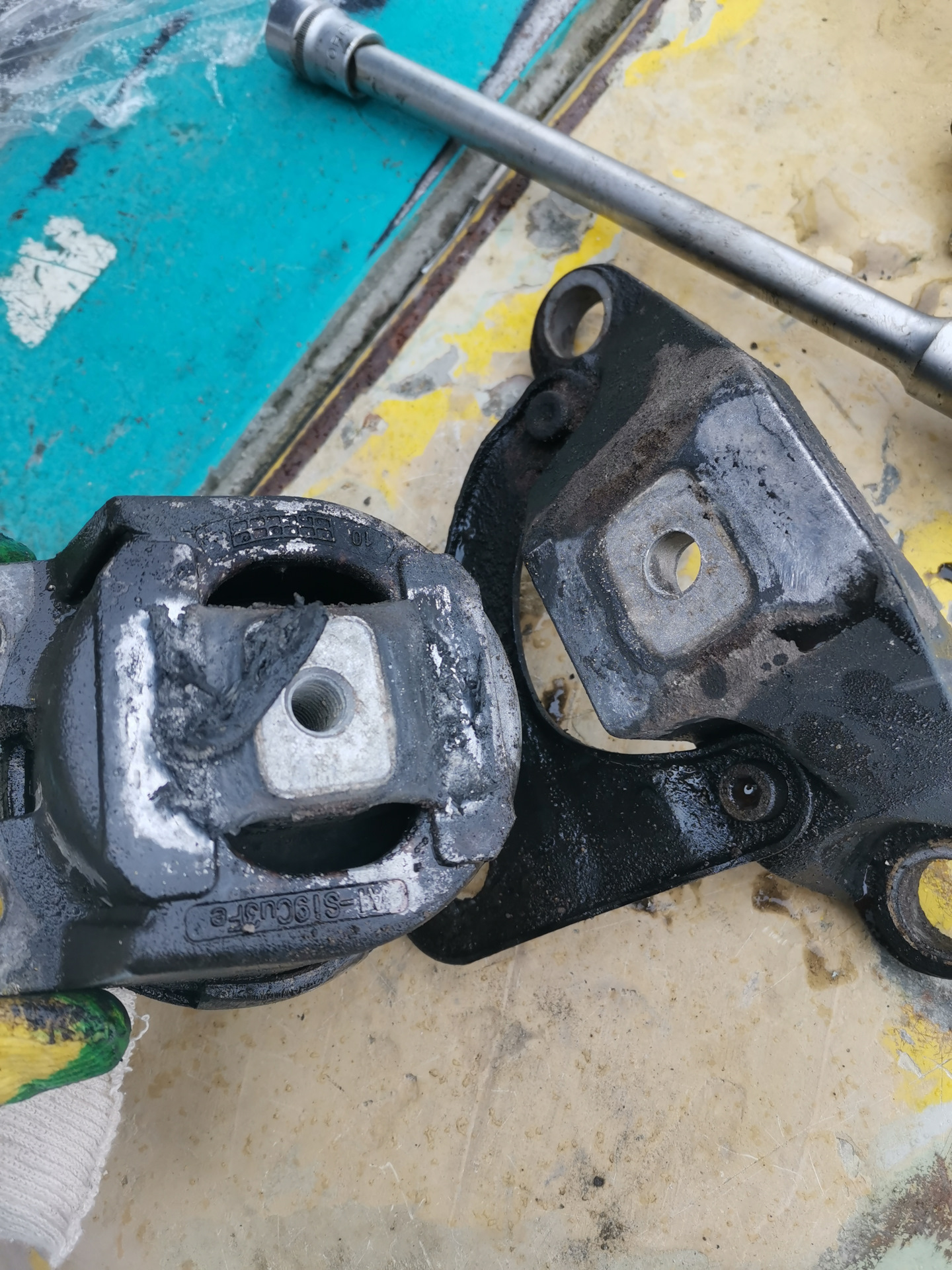

К 70тк. стал замечать излишнюю вибрацию от двигателя. В положении Р только с увеличением оборотов, а в положении D и R даже на холостом ходу. При этом двигатель работает ровно, не шелохнется. Под подозрение попала правая опора ДВС. Зазор между чашей опоры и кронштейном был около 4мм.
Казалось бы замени и все. Но цена на оригинальную опору 5тр, а после всем известных событий 6.5-7тр. стала просто грабительской.
Увидев вот это.www.drive2.ru/l/5258457/?…95971921&page=0#a95971921
Решил ставить опору от Мондео 3, тем более её конструкция мне кажется более удачной.

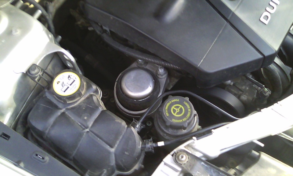

Поставил опору FO5101M от VTR. Вибрация ушла . На металлической чаше старой опоры и кронштейне следы потертостей, разрывов и потеков нет.
Как будет ходить время покажет.
На вид и ощупь на твердую 4ку.
Мастер что ставил сказал, что на японки частенько ставят резино-детали для подвески этой конторы.

Проверил свою. Подсунул руку. Железо на железе уже лежит. И кусок резины вытащил.

Машина из корыта превратилась в бизнес класс. Тишина и нет вибрации.

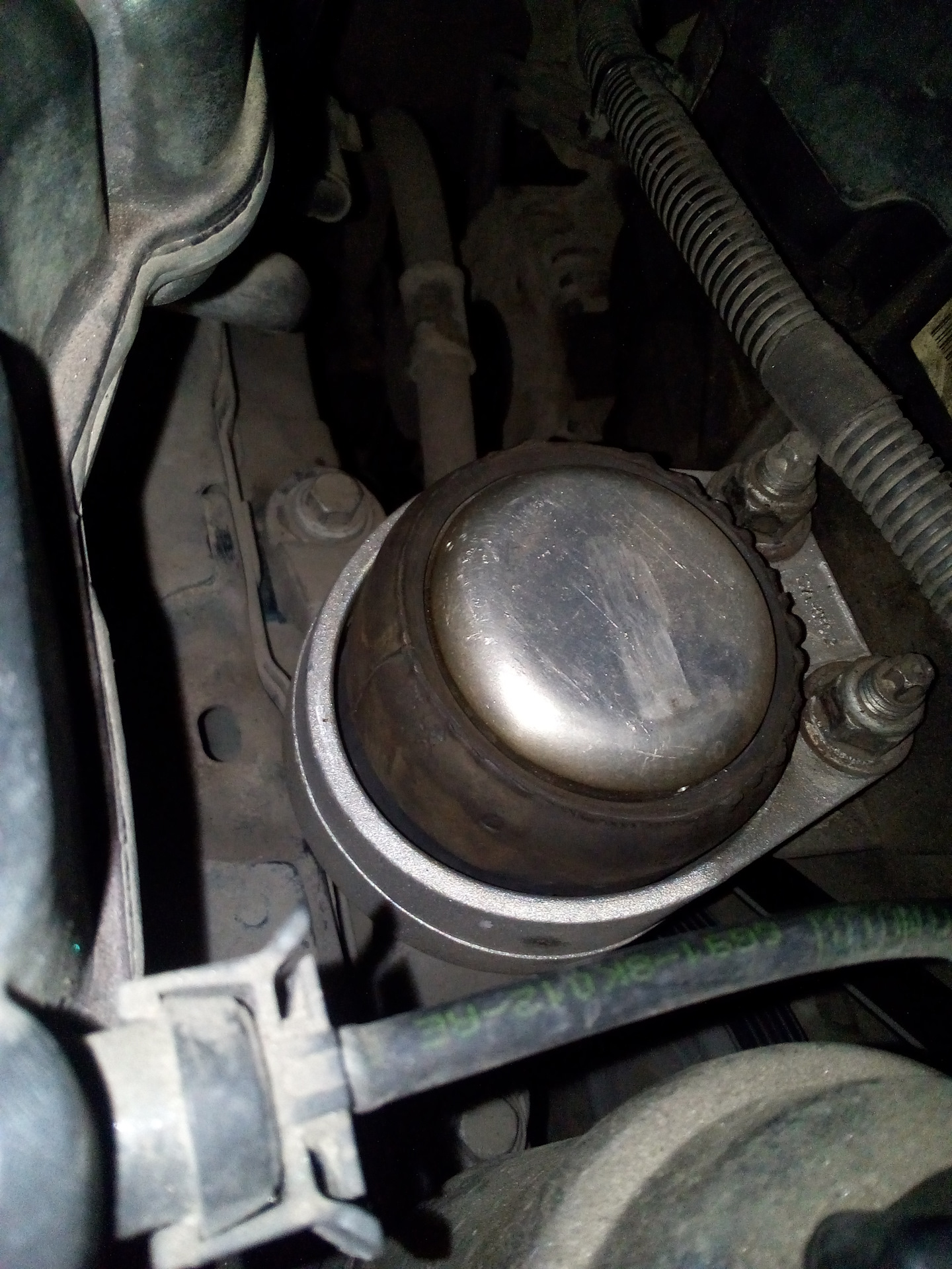

Все нормально с опорой . Как новая. Ни складок, ни трещин.
Подушка живая? Я такую же поставил, но со временем появился стук, толи подвеска, а может и просела. У вас так же смотрится? На самом низу держется.
Тоже вчера себе поменял родную опору на 80001945 CORTECO. У меня Мондео 4 с двухлитровым движком. Встала как родная. Брал за 3000 руб. Кстати пришла со спиленным номером. Так что предполагаю, что оригинал. После замены машину не узнал. Работы двигателя вообще не ощущается. Очень доволен. Причина замены — пару недель назад по всему корпусу пошла мерзкая мелкая вибрация, очень не комфортно было в машине, даже жена, которая обычно ничего не замечает, сразу же обратила внимание на эту вибрацию. При осмотре оказалось, что родная старая опора легла на корпус, при этом никаких потеков не было.

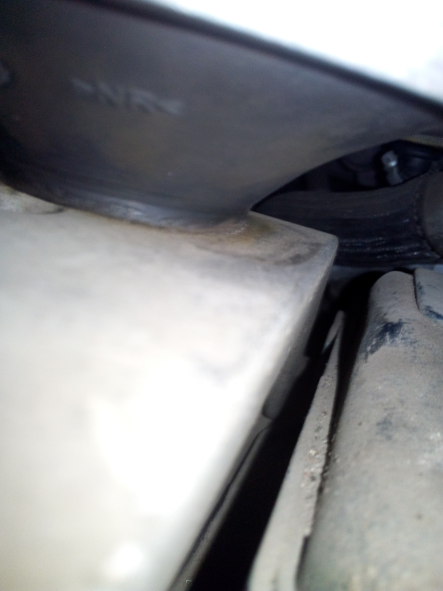

А сколько у рабочей высота? Как визуально определить что она умерла?
ХЗ. Не измерял.
Если между чашей опоры и кронштейном не лезет палец(даже самый стройный), опора благополучно лежит на кронштейне.
У меня сверло 4ка пролезла, 5ка уже нет.
Пойду мерить! :)

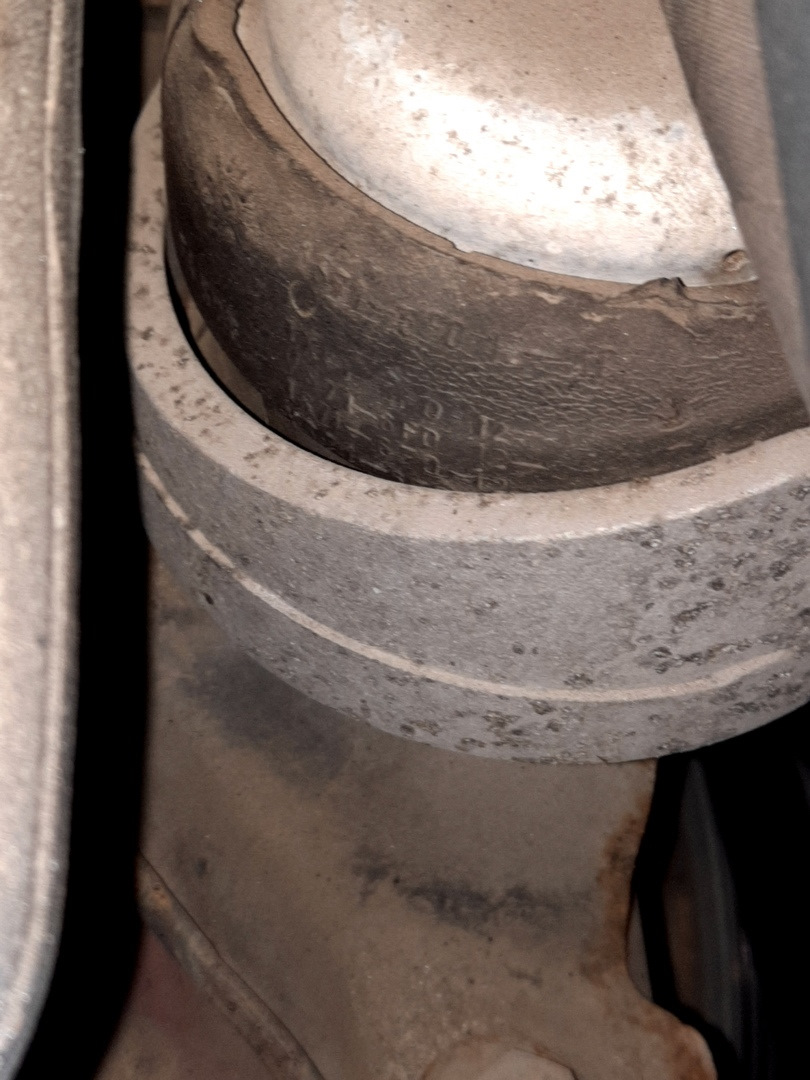

Вот такой зазор это нормально? Трясет при заводке думаю на нее.
На новой такой же зазор. Этот зазор не изменяется. Там металлическое кольцо и на него корпус ложится.
Может нижняя? Ограничитель крутящего момента.
