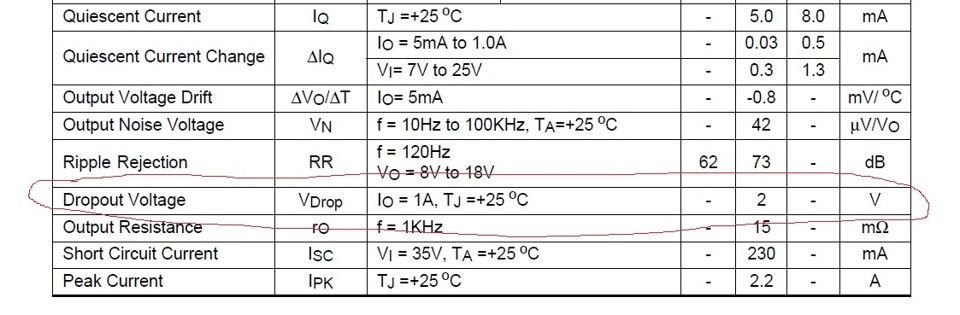

Для нормальной работы стабилизаторов серий 78хх и 79хх судя по datasheet-ам ( это такие, условно говоря, листки в которых прописываются все характеристики электронных компонентов, их условия применения, хранения, транспортировки, монтажа и т.д.) напряжение на входе должно отличатся от напряжения на выходе не меньше чем на 2 вольта. Т.е. падение напряжения на самой микросхеме составляет 2 вольта (на английском данный параметр называется Dropout Voltage). Это означает, что производитель гарантирует стабильную работу своей микросхемы с сохранением всех ее параметров ТОЛЬКО при условии, что входное напряжение будет больше выходного на 2 вольта.

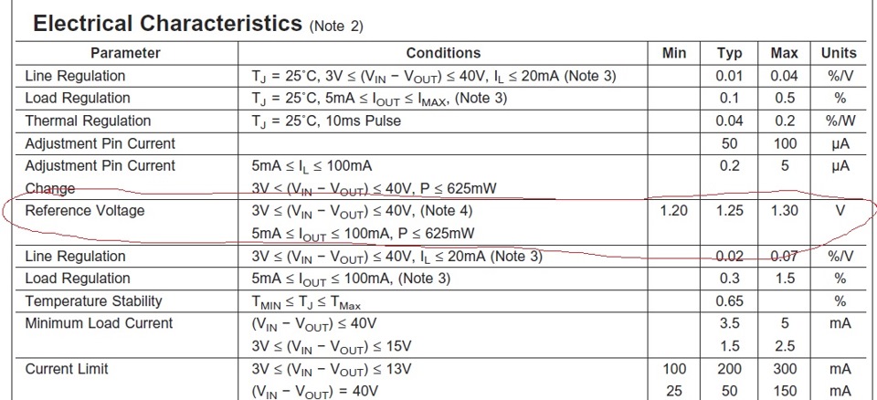

Для микросхем серий LM317 и LM337 данный параметр на прямую в datasheet не прописан, но его можно вычислить, если взглянуть на строку Reference Voltage.
Зная, что производитель заявляет диапазон выходных напряжений от 1,2В до 37В, а измерения проводит при входном напряжение от 3В до 40В, можно посчитать, что минимальное падение напряжения будет при минимальном выходном напряжении 1,2В и составит 1,8 вольт (3В-1,2В) и максимальное, соответственно при максимальном выходом напряжении 37В и составит 3 вольта соответственно. Для всех остальных выходных напряжений из этого диапазона параметр Dropout Voltage будет находиться внутри этого диапазона, и зависеть от условий эксплуатации микросхемы.
