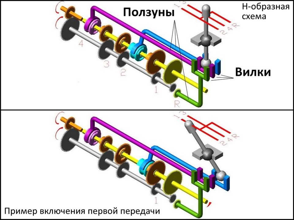

В принципе, ничего сложного в ее конструкции нет, а если использовать наглядное схематическое изображение, то все становится и вовсе проще паренной репы. Механика состоит из двух валов, на каждом из которых крепятся шестерни. Первый вал (ведущий) через сцепление соединяется с двигателем, а второй (ведомый) — с колесами.
В упрощенном варианте все выглядит примерно так: шестеренки ведущего вала постоянно крутятся вместе с ним, то есть закреплены к валу намертво. Шестерни же ведомого вала в обычном (нейтральном) состоянии прокручиваются относительно его оси, оставляя при этом сам вал недвижимым. Для того, чтобы вторичный вал начал крутиться и передавать крутящий момент на колеса, на него крепятся зацепляющие муфты, которые нередко называют синхронизаторами, поскольку помимо блокировки шестерни они также уравнивают крутящие моменты между шестеренкой и валом, делая переключение передачи плавным и безболезненным для механизмов.
Муфты крепятся к ведомому валу с помощью внутренних шлиц, которые позволяют им двигаться вдоль вала. Каждая муфта в свою очередь крепится на вилке, а последняя — на ползуне. Рычаг коробки передач, как известно, двигается влево/вправо, вперед/назад. Вот и получается, что поперечным перемещением мы выбираем нужную вилку ползуна, а продольным — перемещаем муфту и выбираем нужную передачу, то есть блокируем шестерню вторичного вала, которая и начинает его раскручивать.
В большинстве автомобилей с механикой применяются селекторные коробки передач, в которых рычаг переключения перемещается по Н-алгоритму, но сами передачи могут находится в разных местах — тут автопроизводители пока разошлись во мнениях. Центральное положение рычага фиксируется с помощью пружин и соответствует нейтральной передаче. К примеру, для того, чтобы выбрать первую передачу, необходимо предварительно выжать сцепление, перевести рычаг в крайнее левое положение, затем переместить его вперед. Зачастую в этой же плоскости (на этой же вилке) находится и вторая передача, для включения которой рычаг необходимо просто перевести в левое нижнее положение. Обычно схема переключения нарисована на набалдашнике рычага. Удобство Н-алгоритма переключения заключается в том, что водителю удобно перескакивать передачи. Он может, например, с четвертой перейти сразу на вторую или с третьей — на пятую.
