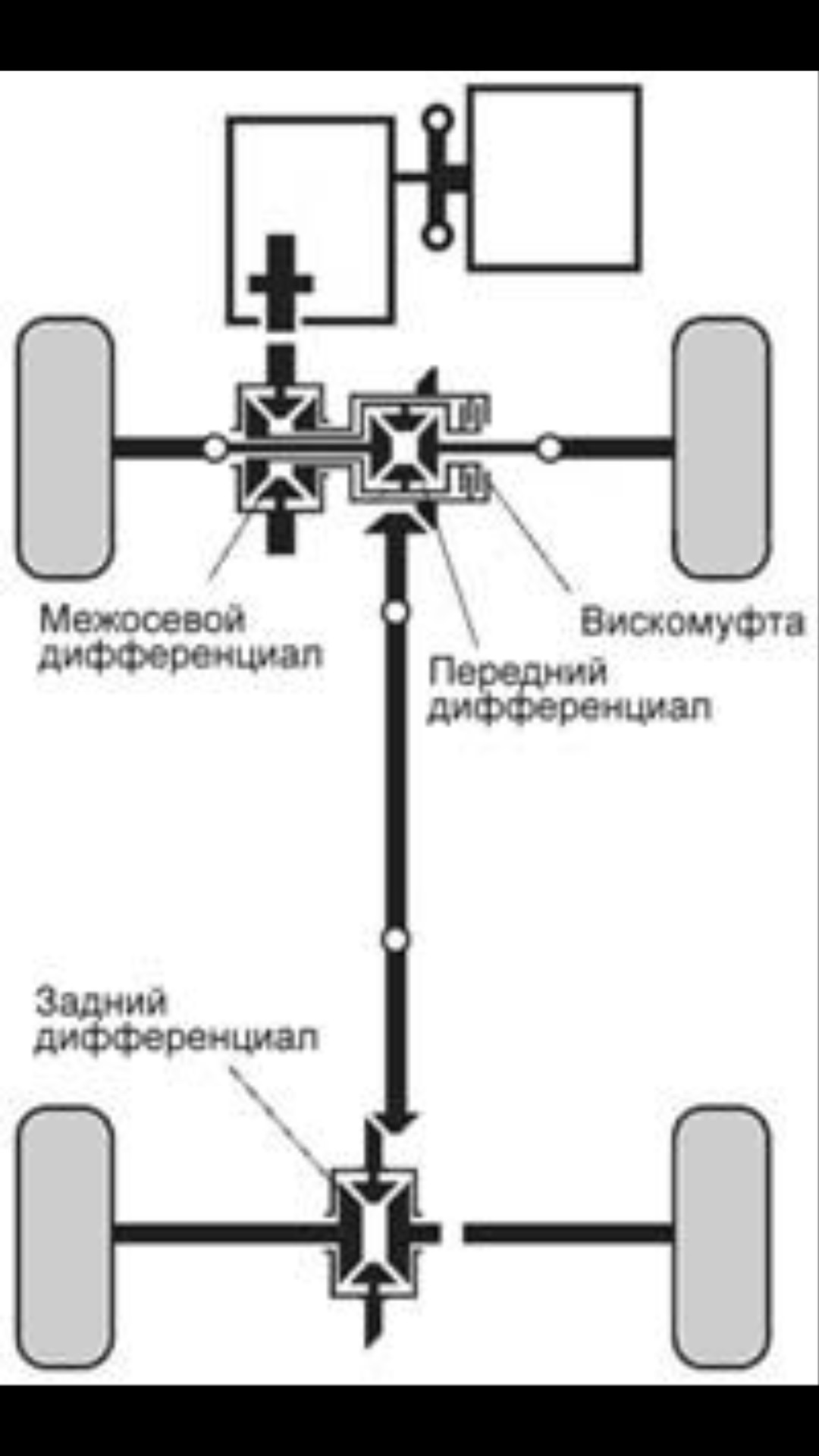

Рассказ будет об опыте разбора раздатки на Lancer CM2A, такая же схема применялась и на Airtrekах только с усиленными узлами.

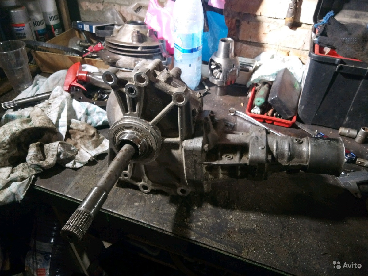

объект исследования выглядит вот так 26кг радости))
раскрутив крышку находим внутри корпус на котором сидит шестерня гипоидной передачи на задние колеса!
т.е. отбор мощности идет сразу на задние колеса отсюда понятно что ни какого меж колесного дифференциала тут нет!из коробки идет 3 вала разберем какой куда:
наружный вал крутит сам корпус гипоида и передает момент на задние колеса
далее раскручиваем корпус гипоида и находим там дифференциал свободного типа
крутим валы и понимаем что этот диф передних колес! чудеса инжинерной мысли японии))
мою логику конечно это убило!
так что в раздатке стоит диф передних колес и ребята туда ставят самоблок от Эвика
в общем между осями диф стоит в коробке и он полностью свободный и устроен он так что сквозь него свободно проходит вал привода левого колеса все сателлиты там стоят на коротких осях

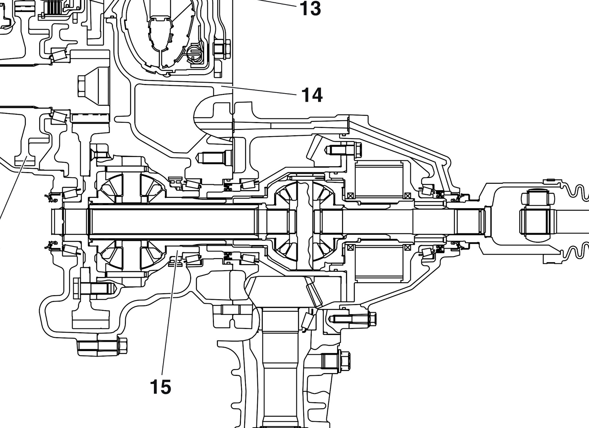

Теперь о там как реализована блокировка этого свободного межосевого дифа
вся схема сделана гениально просто в плане размещения, но в плане механики самой блокировки это жесть!
Еще одно ноу хау японцев!
Все мы знаем что в трансфер заливается Трансмиссионное масло типа GL-5 для гипоидной передачи,
но японцы придумали как избавиться от изоляции валов из автомата! Они просто взяли и наполнили диф, который стоит в раздатке ATF из коробки, для этого они сделали доп канал сверху раздатки (на первом фото выделен красным) и этот канал приходит к правому приводу далее через диф и обратно в коробку, так что если у вас потеет этот привод то у вас течет ATF!
Корпус дифа сделан герметично, так что если у вас мало масла в коробке то и все дифы скоро развалятся!
Многие мне говорили и убеждали что блокировкой заведует у нас Вискомуфтой!
Так вот это ни так! у нас использована механическая блокировка без вязких жидкостей, все поймете из фото
разобранной большой чашки которая прикручивается к колоколу гипоидной передачи!
у меня на Lancerе данная конструкция уже заклинила и проскальзывала с большим усилием создавая сильные удары в трансмиссию на поворотах! задние покрышки начали снашиваться!
Данная статья мой личный опыт разбора в системе устройства полного привода и не направлена на переубеждение народных масс, иметь собственное мнение по этому поводу может каждый свое! в статье возможны ошибки в использовании названий узлов и терминов. но общий смысл от этого неизменен!

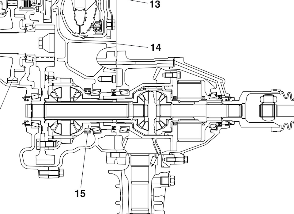

слушай, я так и не понял. Сначало понял, а потом понял что не понял, задний редукор крутится независимо от передних колес? на жестую или как? раз гиподиная шестерння прикручена? корпус к которому прикручена гипоидная шестерня вращается жестко от коробки или как то через АЦД крутится? на или вискомувту на аиртреке?
Да тут все просто, внутри коробки диф он свободный и к нему гипоид подключен. Блокировка этого межъосевого дифа стоит в раздатке она дисковая и пока не нагреется будет позволять крутиться заду без проблем самостоятельно от переда, как нашреется будет закусывать свободное вращение. Я вот проверял какой подшипник гудит на выходных, жопу вывесил кручу и после 60 перед как давай вперед рваться через кирпичики, я аж очканул))
то есть, если задние колеса вывешать то морда не поедет? или одно какое то колесо вывесить машина не поедет?
Да так и есть, у нас везде свободные дифы в мостах и между осями, блокировка не полноценно блокирует между осями диф но все же работает, на контрактной раздатке особо заметно, я пока проверял на яме все муфта разогрелась и выехав на площадку пятаки даже крутил легко, на утро такого не могла машина делать ехала упорно в стену а не по кругу

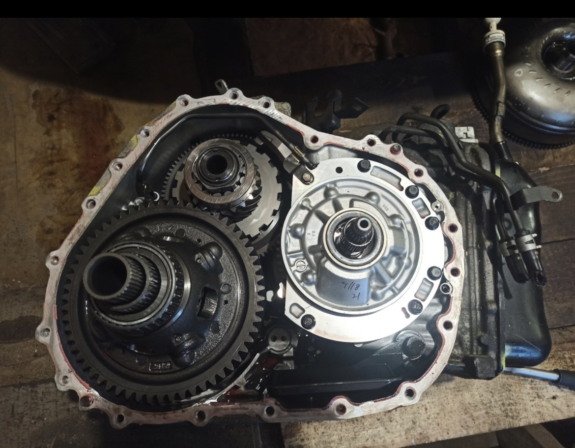

Ещё созрел вопрос, может ты знаешь, раз внутри в раздатке помимо трансмиссионного масла гл-5 есть ещё и атф, то если ставить автоматную раздатку на механическую коробку, как с этим быть?
Там из коробки будет масло поступать, но в механике охлаждение раздатки идет за счет антифриза из мотора обычно, но думаю не критично
Спасибо
Так ты разобрался с межосевым диффом раздатки для мкпп? Может атифриз туда идёт, потому что на мкпп как раз вмскомуфта стоит и её надо охлаждать, не?
а что тут разбираться? в АКПП охлаждение и смазка осуществляется за счет АТФ, а в МКПП насоса нет и жидкость проталкивать некому вот поэтому там стоит теплообменник куда подходит антифриз и забирает часть тепла! вязкостная муфта стоит везде только конструкции немного отличаются где то дисковая где то такая как у меня на фото по типу масленого насоса

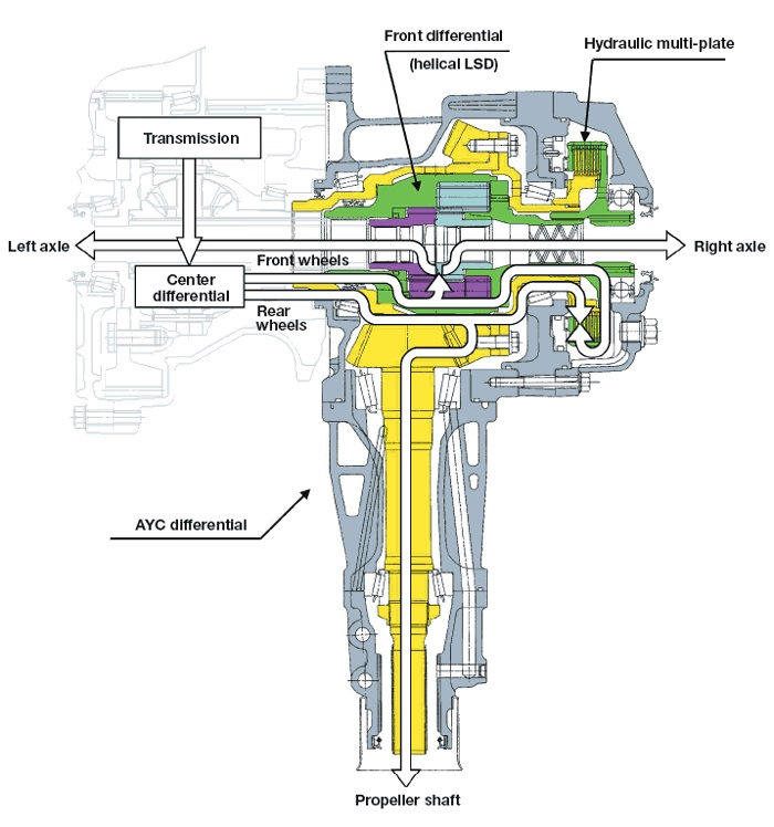

у ACD нет фискомуфты там стоит муфта гидравлическая управляемая мозгами и насосом AYC, т.е. у тебя может быть свободный диф где усилие идет на менее загруженную ось или может быть полностью заблокирован с равноценным распределением 50/50 на каждую ось, а с виской распределение вообще какое попало блокировка очень слабая какое колесо свободно от зацепа с дорогой то и будет крутиться из 4шт!
Ну это я знал, только вот надежнее и проще без ACD… Раз ты этот вопрос изучал, не в курсе можно ли acd-шную внутрянку засунуть в раздатку от Эво 4-6 с нижним выходом хвостовика?
корпуса разные! видел как то что наоборот делали где то тут пост был с экспериментом
Ну я имел в виду дисковую, спасибо за интересную запись, я сам эвовскую раздатку разбирал, но так до конца и не смог догнать что там куда идёт. Раз ты разобрался, как думаешь, в такой раздатке можно сделать соотношение распределения крутящего момента, например, 40:60 в пользу задней оси? Или конструктивно это невозможно?
Спасибо! так понятнее
ЭТО ЭВО раздатка, но она создана совметно с AYC что бы задней осью доворачивать авто в поворот, плюс внутри передняя червячная блока стоит
