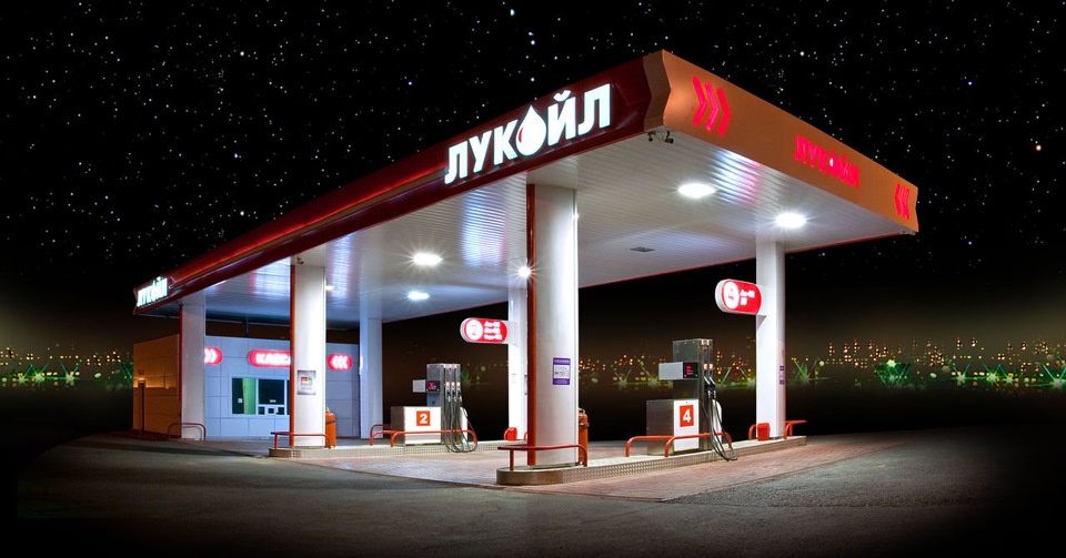

Сам заметил, что Лукойл сильно в статье обгадили так сказать, — по этому и фото Лукойла вставил )))))
Я об этом и говорю, как заказная прям статья)
Вполне возможно, деньги там то крутятся большие — вот и катают, друг на друга )))
Вроде ерунда, а людям в голову выложили технично)
